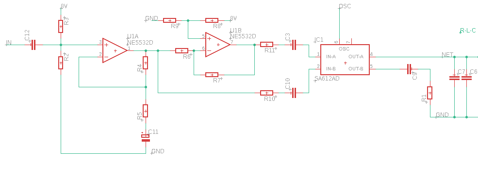

Ich baue momentan einen Modulator mit dem SA612/NE602/NE612/... auf.
Einen Demodulator mit SA612 habe ich aufgebaut, der funktioniert soweit.
Beim Modulator habe ich das Problem, dass am Ausgang fast nur das NF
Signal rauskommt, das hinaufgemischte Signal um 10,7MHz ist mit ca.
-60dBm (Träger) und mit -76dbm (LSB/USB) ziemlich stark gedämpft.
LO-Pegel: ca. 200mVpp
NF-Pegel an SA612 differentiell: 200mVpp. Bei geringeren Pegeln mischt
er gar nicht, es kommt nur der Träger durch.
Jedoch ist am Ausgang klar das NF Signal zu sehen. Bsp: 160mV
Differentiell am Eingang--> 40mVpp Am Ausgang. Die Seitenbänder sind in
diesem Fall nicht zu sehen.
Am Ausgang hängt noch ein Anpassnetzwerk an 50 Ohm, durch dieses wird
der Arbeitspunkt nicht verändert (Messung mit Multimeter).
Vielleicht kann mir da jemand weiterhelfen.
Mfg. Sebastian
Nachtrag:
R11=R10=1k5, C3=C11=10uF.
C9 = 100n, R1 = 1k5
Die Verstärkung des ersten OPs ist 2, der zweite OP verstärkt um -1. So
wird das differentielle Signal erzeugt. (die oben angegebenen Pegel
beziehen sich auf die Ausgänge der Verstärker bzw. die Eingänge des
SA612)

Den NE5532 kannst du bei 10,7MHz total vergessen. Erstens verstärkt der
bei dieser Frequenz überhaupt nicht mehr, zweitens macht der bei solchen
Frequenzen derartige Phasendrehungen, dass du eben kein differentielles
Signal bekommst, und drittens hat der eine viel zu kleine SlewRate, um
noch nennenswert Ausgangspegel zu machen.

Der NE5532 verstärkt nur das NF Signal (momentan 100kHz).
Sonst hättest du natürlich recht. Bei 10MHz würde der OP im besten Fall
einfach abschwächen.

Der Fehler dürfte in dem Teil vom Schaltplan liegen der nicht zu sehen
ist, wie das LO-Signal in den Mischer eingekopplet wird. Wenn da eine
Gleichspannung drauf ist kann die den Arbeitspunkt sonstwohin schieben.

Das mit dem Offset kann sein. Wenn der Funktionsgenerator direkt
angeschlossen ist hat es keinen Offset. Wenn der Funktionsgenerator
nicht angeschlossen ist gibt es einen Offset von ~7-8V. ich probiere mal
einen Kondensator in Serie zum DC-Entkoppeln.
