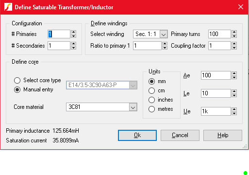

Gast #5661542
Michael K. schrieb:
> Mein Ziel ist es, eine solche Konstanze in LTSpice zu simulieren, um das
> Konzept wirklich von vorne bis hinten zu verstehen.
> Das Forenmitglied quinny hatte dazu ein Modell in dem alten Thread, das
> ich aber irgendwie nicht hinbekomme (warum so viele Spulen?).
Ich arbeite nicht mit LTSpice und kenne es daher nur wenig. Aber
vielleicht bietet LTSpice ja auch einen "Saturable Transformer/Inductor"
wie SIMetrix Intro, was ich verwende. Dort wird eine solche Induktivität
nach ihren geometrischen Eigenschaften und dem Kernmaterial definiert
(nur Ferrit-Kerne?), was vielleicht nicht ganz trivial ist, aber
immerhin prinzipiell zu den selben Ergebnissen führen müsste.
