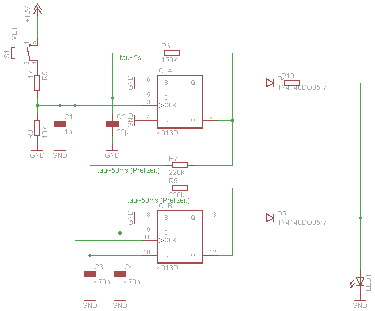

#5660370
Das hier vielleicht mal als Idee bzw Anregung. Hab's nicht getestet oder
simuliert. Könnte also auch irgendwie falsch sein.
Die angegebenen tau's entsprechen nicht wirklich den RC-Zeiten, da die
Umschaltschwelle der CMOS-Eingänge eher bei 50% liegt (ist auch nur ganz
grob geschätzt).
Den LED-Streifen habe ich jetzt nur durch eine LED symbolisiert, und
über die Ausgangsstufen kann man sich auch streiten. Könnte man auch
irgendwelche  PWM-Stufen nehmen, oder schaltende Konstantstromquellen
ansteuern, aber ich glaube, das kommt beim genutzten LED-Streifen wohl
weitgehend auf daselbe raus bezüglich Stromverbrauch (da ja schon mit
eingebautem Vorwiderstand, den wir hier nur durch R1 erweitern).
R1 muß entsprechend angepaßt werden für die gewünschte Dimmung.
Ach ja: diese Schaltung hat noch ein kleines zusätzliches Feature: wenn
mann innerhalb der 2s mehrfach schaltet, toggelt man immer zw. Voll- und
Halbkraft. Wenn das nicht gewollt ist, dann sollte es gehen, wenn man
Pin9 (D) direkt auf +12V klemmt (und R+C daran weglassen)

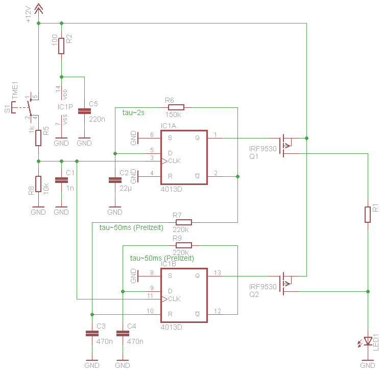

Ohne jetzt zu kontrollieren ob die Schaltung funktionieren könnte sehe
ich folgendes Problem. Du betreibst die D-Eingänge quasi analog. Dadurch
kommen sie für eine bestimmte Zeit in einen undefinierten Zustand. Die
D-Eingänge haben keine Schmitt-Trigger-Charakteristik.
Der Aufwand ist zudem recht hoch.
#5660436
Jens G. schrieb:
> Hier nochmal der Plan mit Schaltstufen.
Prinzipiell schön, wobei ich jetzt nicht verstehe warum die Invertierung
des Ausgangssignals durch die P-MOSFETs nichts am Verhalten ändern soll,
aber der CD4013 hat keine Schmitt-Trigger Eingänge und es kann
darüberhinaus bei den analog ansteigenden Flanken keineswegs garantiert
werden dass beide CLK zur selben Zeit aktiviert werden.
Du verzögerst zwar /Q vom einem zu R vom anderen, aber auch das analog.
In der Simulation natürlich kein Problem, da verhalten sich beide
Bausteine gleich.
Es wäre also schwer zu empfehlen, zumindest zur Entprellung des Tasters
und Verzögerung von R je einen Schmitt-Trigger (CD40106) dazuzubauen.
#5661132
@ Jörg R. (solar77)
Grundsätzlich hast Du zwar recht, aber funktioniert trotzdem recht gut,
und findet man auch in diversen anderen Schaltungen so.
D hat sowieso keinen Einfluß, wenn da was intern schwingen sollte,
solange nicht gerade eine Clk-Flanke kommt. Und R und S können von mir
aus auch schwingen, da die ja nur in eine Richtung schalten. Ein
Schwingen in der S-Eingangsstufe wird also kaum einen Reset auslösen.
Und auch der CLk-Eingang kann von mir aus schwingen, da das wie ein
Tastenprellen in den Zeitkonstanten untergeht. Ich sehe hier also nicht
wirklich ein Problem.
Sagt der µC-Verfechter (hast Du ja schon in Deinem ersten Post gesagt,
daß Du Dir keine klassische Schaltung vorstellen kannst).
Die paar R und C betrachte ich nicht unbedingt als hohen Aufwand, vor
allem, wenn  es etwas für Leute ohne µC-Kenntnisse sein soll. Und selbst
in in Serie hergestellten Geräten findet man solche/ähnliche
4013-Schaltungen (zumindest in einer meiner Fahrradlampen mal
vorgefunden).
JA, verstehe jetzt auch nicht mehr, warum ich das genau so gezeichnet
habe. Eigentlich sollten die an die /Q-Ausgänge, oder N-Kanal an
Q-Ausgänge.
s.o.
Die müssen auch gar nicht. Habe sogar extra 'ne kleine Verzögerung mit
drin, damit beim ersten Impuls nicht beide reagieren.
Kann man machen, wenn man Angst hat. Geht aber nach meinen Erfahrungen
bestens in der Realität, man findet haufenweise Schaltungen mit dem
4013, wo die Eingänge "analog" angesteuert werden.
> Q-Ausgänge.
> s.o.
Der Einsatz eines 40106 hat nix mit Angst zu tun. Vielmehr ist es ein
vernünftiger Vorschlag um den 4013 vernünftig anzusteuern. Die
D-Eingänge analog anzusteuern ist schlichtweg Murks, selbst wenn es
funktionieren kann.

Deine 4017-Variante hat aber nicht das gewünschte Timing, woraus Du dann
geschlossen hast, daß es nur noch mit µC ginge ...
>So werden falsche Fakten in die Welt gesetzt.
So falsch war das nicht.
>funktionieren kann.
Wichtig am Murks ist, daß er funktioniert ;-)

>Nein, habe ich nicht. Ich habe nur geschrieben dass dann EIN klassisches
>IC nicht reicht.
... und daß es ein µC sein MUSS.
Übrigens besteht meine Schaltung aus nur einem klassischen IC, und
bißchen Hühnerfutter.
>Auch falsch. Und ob er funktioniert ist noch die Frage.
>Du weißt ja nicht einmal ob es funktioniert?
Ich weis nicht, ob die Gesamtfunktion mit gewünschtem Timing gegeben
ist, bin mir aber dessen rel. sicher (habe ich ja auch geschrieben, daß
das getestet werden müsste). Die Toggle-Funktion an sich funktioniert
aber, weil damals schon öfters so genutzt.
