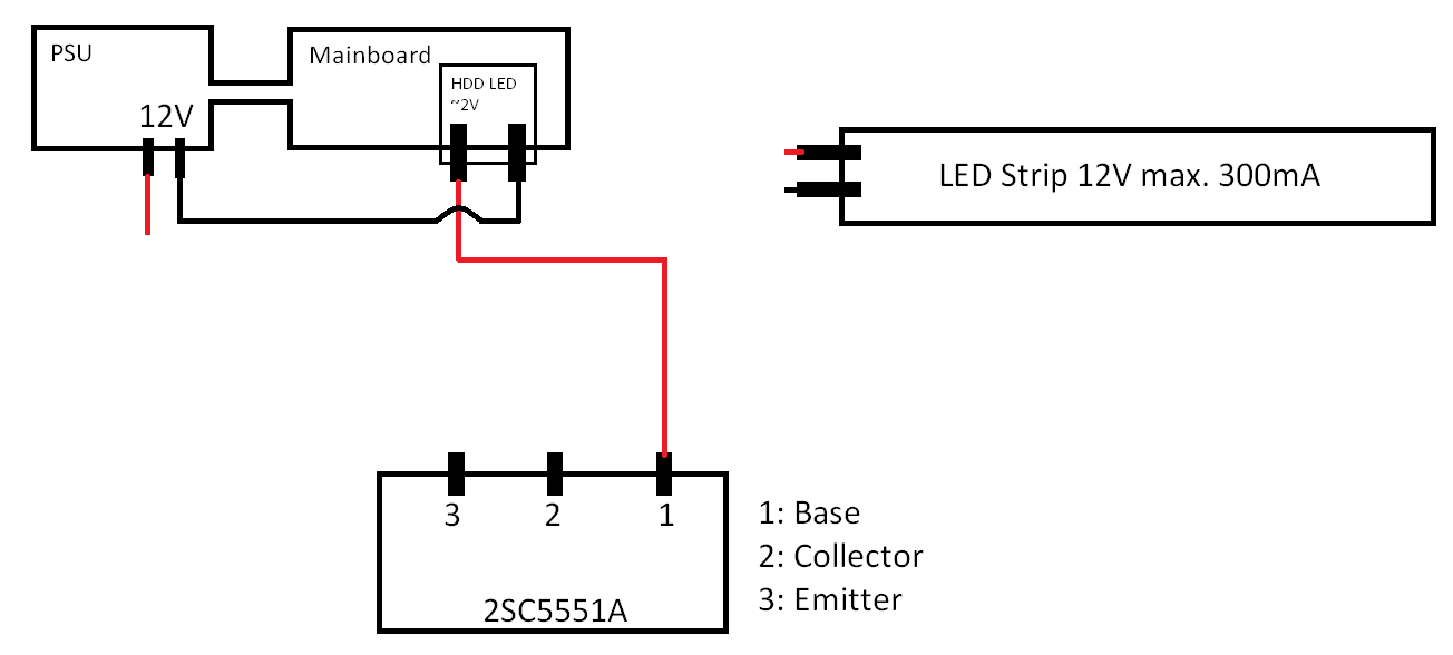

Falls das bisher vorgestellte korrekt sein sollte, geht es ans
"verdrahten". Und da habe ich echte Probleme damit. Ich bin nicht vom
Fach und verstehe den Transistor nicht ganz.
Dazu habe ich im Paint eine Situationszeichnung erstellt - siehe Anhang.
Würde sich jemand bereit erklären mit die Situationzeichnung zu
ergänzen? Oder muss ich das ganz anders umsetzen? Fehlen noch andere
Bauteile (Widerstände und Co.)?
Anzumerken ist noch, dass ich absolut keine Ahnung von elektronischen
Schaltungen habe. Und meistens ist die Umsetzung im Kopf als Laie doch
oft viel schwieriger als in der Realität.

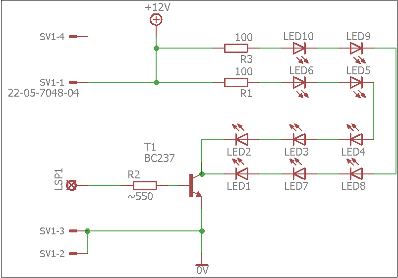

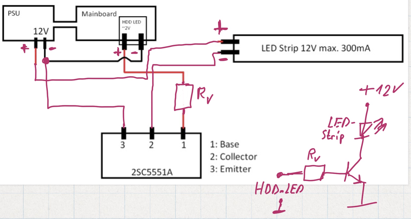

von Jörg R. (solar77)
> ergänzen?
Siehe Zeichnung (mit Fingerfarbe gezeichnet?). Der Transistor benötigt
einen Basiswiderstand.
Martin schrieb:
> Danke dir. Wie gross müsste dann dieser Widerstand sein?
Dazu müsste man erst wissen welcher Transistor eingesetzt wird.
> Und ist der 2SC5551AE auch passend?
Der wäre nicht meine erste Wahl. Ich greife eher zu BC547, 2N2222...
Für den 2N2222 würde ich es mit 270 Ohm versuchen. Evtl. auch erwas mehr
oder weniger. Als Verstärkung habe ich einen hfe von ca. 50 angenommen.
Wichtig ist das die Spannung zwischen C und E möglichst klein ist wenn
der Led-Strip leuchtet...< 1 Volt.

Jörg R. schrieb:
> Siehe Zeichnung
das funktioniert aber nur mit LED nach GND!
wenn nicht......
besser was immer funktioniert ist Optokoppler LED an Stelle der HDD LED
an Transistor oder gleich einen Photomos der die Lichterkette direkt
schaltet.
Joachim B. schrieb:
> Jörg R. schrieb:
>> Siehe Zeichnung
> wenn nicht......
Das stimmt...die Schaltung ließe sich aber mit einem P-Mosfet bzw.
PNP-Transistor anpassen.

Hier mal meine lustige Schaltung, für die PWR-Anzeige.
Blau diffus, Uf=3,3V bei 20mA, kein Dabla. Basiswiderstand 470-620_Ohm.
Kann mich nich erinnern, was halt grad rumlag. :)
Indirekt hinter Gitter und mehr als hell genug(!).
Mein Trübes Gehirn will mir auch noch sagen, bisher waren alle
Minus-Anschlüsse an den Konnektoren, miteinander verbunden und lagen auf
Global GND. Ich würde trotzenden jedes mal prüfen!

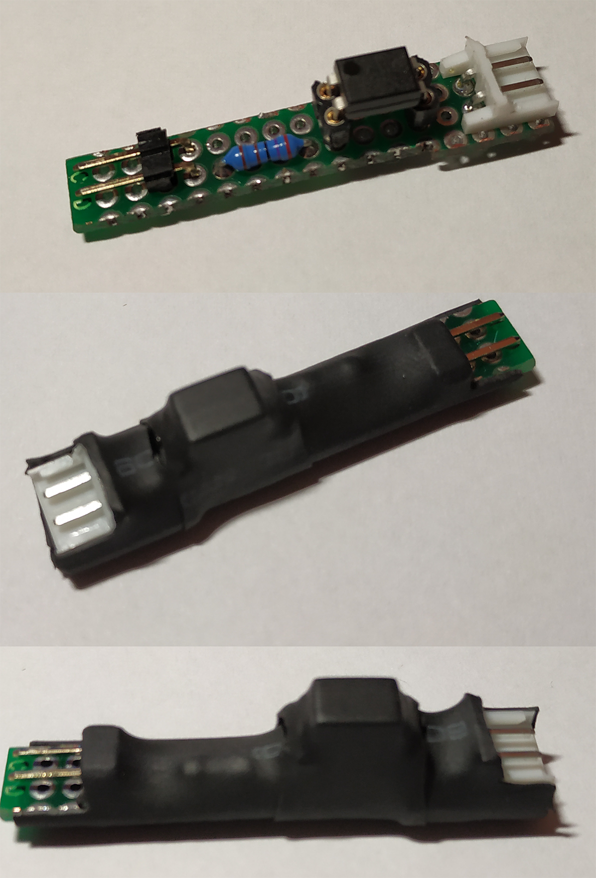

von Martin (Gast)
So. Teile sind heute gekommen und sogleich habe ich diese verlötet. Und
siehe da - es funktioniert xD
