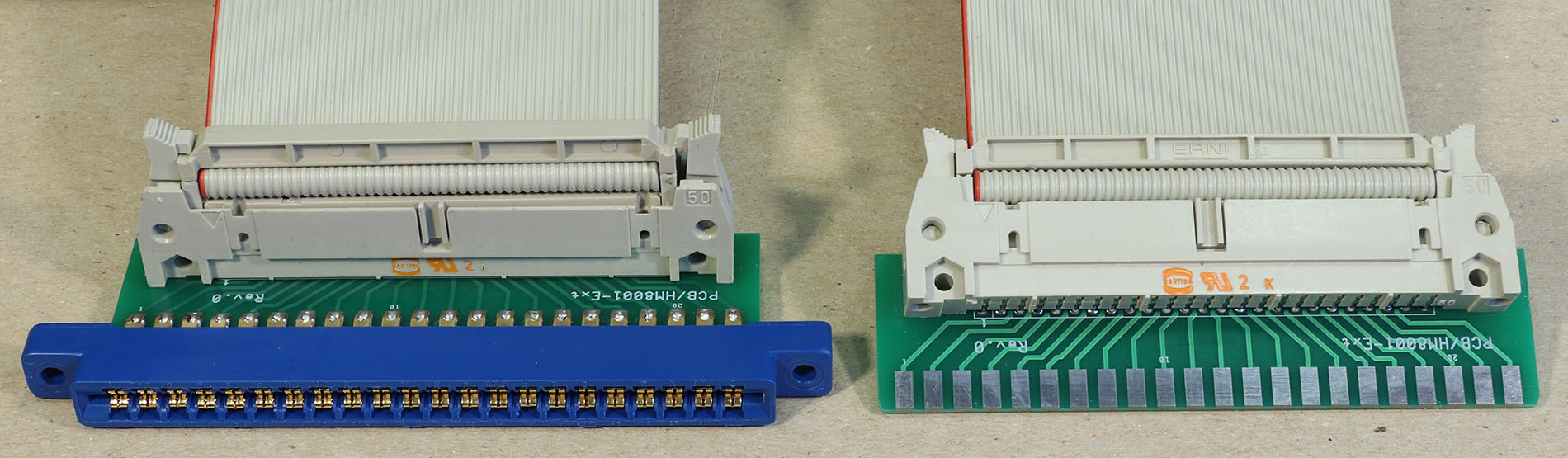

Ich berichte mal vom Ergebnis dieser Frage, vielleicht hilft es irgend
jemandem mal bei der Suche im WWW:
Ein Adapterkabel zum Betrieb der HM 8000-Module außerhalb der HM 8001
habe ich jetzt fertig, auch dank der Hilfe von Dieter W., der mir die
Card-Edge Federleisten zur Verfügung gestellt hat und dem ich dafür
Leiterplatten, die ich gemacht hatte, und IDC-Steckverbinder geschickt
habe. Er brauchte auch so ein Kabel, allerdings nicht für Hameg, sondern
für andere Geräte.

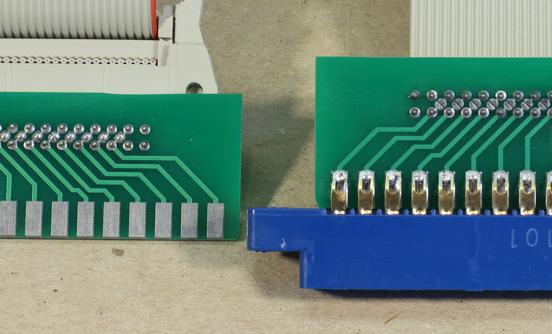

Weil bei Hameg nur die Lötseite belegt ist, sind bei meinem Kabel die
beiden Adern der gegenüber liegenden Kontakte parallel geschaltet. Bei
anderen Geräten sind alle 44 Kontakte separat in Betrieb. Bei meiner
Lösung kann man durch kleine Lötbrücken unter den Steckverbindern die
Adern parallel schalten, siehe 2. Foto: Links mit Lötbrücken (22-polig)
und rechts ohne (44-polig).
Die Leisten sind übrigens im 3,96 mm-Raster.

Gast #6020329
soul e. schrieb:
> Kann man da nicht einfach ein Stück Leiterplatte reinstecken?
Diese Buchsenleisten sind zum Direkt-Stecken von Leiterplatten
konstruiert! Man kann nicht nur, man soll sogar, wie bei den ISA-Karten
früherer PCs. Auch bei PCI und PCI-E wird das noch gemacht. Vorgesehen
sollte eine kleine Fase, damit die scharfen Kanten der Leiterplatten
nicht die Oberfläche der Federkontakte ankratzen.
So habe ich es auch gemacht, wie man auf den obigen Fotos sehen kann.
Nur die übliche Vergoldung habe ich mir erspart (-> blanker Geiz).
