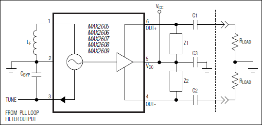

ich habe eine Frage zur Machbarkeit.
Es handelt sich um ein Studentisches Projekt, das im Labor getest wird.
Folgende Rahmenbedingungen sind gegeben:
MAX 2606 sowie MMG3014 sind bereits vorhanden, so einiges an Vogelfutter
auch. Ein paar ältere HF Transistoren sind auch da.
Die Möglichkeit Prototypen Platinen selbst herzustellen besteht,
Kenntnisse im PCB Layout sind vorhanden.
Am Spannungseingang des VCO kommt ein Moduliertes Signal mit Messdaten
an, das funktioniert bereits.
Der VCO läuft auf 110 MHz, die Bandbreite ist 50 kHz.
Es gibt ein kleine AppNote von Maxim mit Antenne dran, da ist die
Reichweite zu gering.

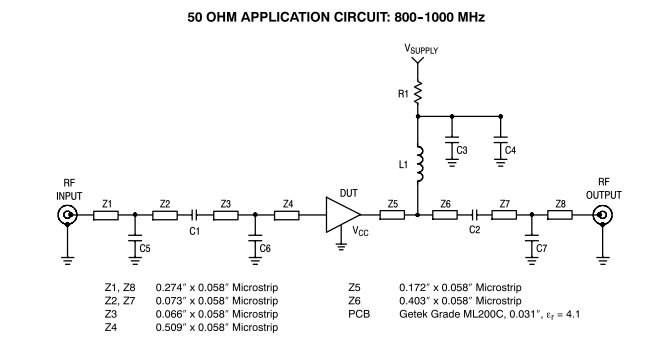

Deshalb soll der MMG3014 nachgeschalten werden. Die Entsprechende EVAL
Platine ist vorhanden.
Der MMG 3014 geht ja angeblich von 40..4000MHZ, doch bestehen folgende
Fragen:
welcher wert für L1 ist geeignet?
Wie bringe ich den MAX2606  Output mit den RF Input zusammen? Hier
hapert es an fundierten Kenntnissen
Vielen Dank
Daniel
L1 hat die Funktion die Spannungsversorgung HF-mäßig abzublocken.
Die soll für Gleichspannung möglichst niederohmig sein, für die zu
erwartende Hochfrequenz aber hinreichend "hochohmig" (genauer sehr hohe
Impedanz)!
Erste Anforderung ergibt sich daher aus dem zu erwartenden Betriebsstrom
des MMG. Die Spule muss den Strom dauerhaft aushalten können und es darf
nicht zu viel Spannung abfallen.
Die zweite Anforderung ergibt sich auch der Sperrdämpfung bei
Betriebsfrequenz. Dies muss hoch genug sein damit möglichst wenig HF
Energie über diesen ZWeig "verlorengeht", optimalerweise so hoch das
dieser ZWEig für die nachfolgenden Berechnungen des Ausgangsszweiges
keine Rolle spielt.
Leider sind diese beiden Anforderungen bei REALEN Bauteilen gegenläufig.
Daher muss man ein Bauteil suchen das möglichst das optimum aus beiden
Anforderunge darstellt.
Die Sperrdämpfung einer Spule ist dabei Frequenzabhängig.
Um jetzt ein richtiges Bauteil zu finden würde ich mir das Datasheet
anschauen. Oft sind die Anforderungen ja genannt. Sind keine expliziten
Anforderungen genannt würde ich den den Vorschlag (Beispielschaltung)
aus dem DS anschauen. Dort ist ja einen Spule genannt. Dieser Vorschlag
gilt natürlich nur für die Frequenz der Beispielschaltung.
Aber du kannst das DS der Spule anschauen und zum einen den
Gleichstromwiderstand der Spule bestimmen und zum anderen die Impedanz
bei Nennfrequenz.
Wenn du diese WErte hast suchst du eine Spule die maximal (etwa) den
selben Gleichstromwiderstand und dieselbe Strombelastbarkeit hat wie die
aus dem Schaltungsvorschlag und bei DEINER Frequenz dieselbe Impedanz
hat wie die aus der Beispielschaltung bei der Beispielfrequenz.
Daher würde man nun das Daten
Der MAX hat einen Symetrischen Ausgang. Der MMG einen unsymetrischen
Eingang. Um das zusammenzubringen brauchst du einen BALUN (Balanced -
Unbalanced Converter, auch Symetrierglied genannt). Wobei hier natürlich
unbalanced zu balanced umgesetzt wird. Diese Schaltungen können nach dem
Transformatorprinzip,mit Laufzeitleitungen oder mit mehrere
elektronischen Bauteilen arbeiten.
Jetzt solltes du genügend Ansatzpunkte für die weitere Problemlösung
haben.

@Carsten
Ersteinmal vielen Dank für deine ausführliche Hilfe.
zum Balun Problem:
Denkst du die SWB2040-PCL von Coilcraft wäre vielleicht geiegnet?
Die wäre nämlich vorhanden.
Danke nochmals
Das kommt auf die Frequenz an die du nutzen willst!
Grundsätzlich könnte der schon geeignet sein.
Ich habe mal ins Datenblatt des PCL geschaut.
Dort findest du ein Diagramm wo die Dämpfung für die jeweiligen
Frequenzen aufgeführt ist.
Die musst du dir heraussuchen.
Dann musst du eine Pegelplan aufstellten.
Also "Ausgangsleistung MAX" - "Dämpfung Übertrager" + "Verstärkung MMG"
= "Sendeleistung Gesamtsystem".
Wenn die Sendeleistung des Gesamtsystems dann ausreichend hoch ist, dann
ist das Bauteil geeignet. (Tatsächlich kommen noch ein paar
Anpassungsverluste dazu.) Als REferenz kannst du ja die "Sendeleistung"
des Max nehmen. Die Leistung hinter dem MMG sollte natürlich einiges
höher liegen.
Wobei:
Schaue noch einmal bei MAXIM ob du nicht in einer APP Note (oder dem DS
selber) nicht doch Hinweise darauf findest ob der Max auch mit
unsymetrischen Ausgang klarkommt. (Single ended).
Manche Bausteine können so betrieben werden, bei anderen haben die
HErsteller (dann zumeist in extra AppNotes, seltener in den DS selber)
passende Anpassnetzwerke als Schaltungsvorschläge um einen single ended
Betrieb zu ermöglichen. Da würdest du dir viele Berechnungen der
Anpassung ersparen.
Carsten
