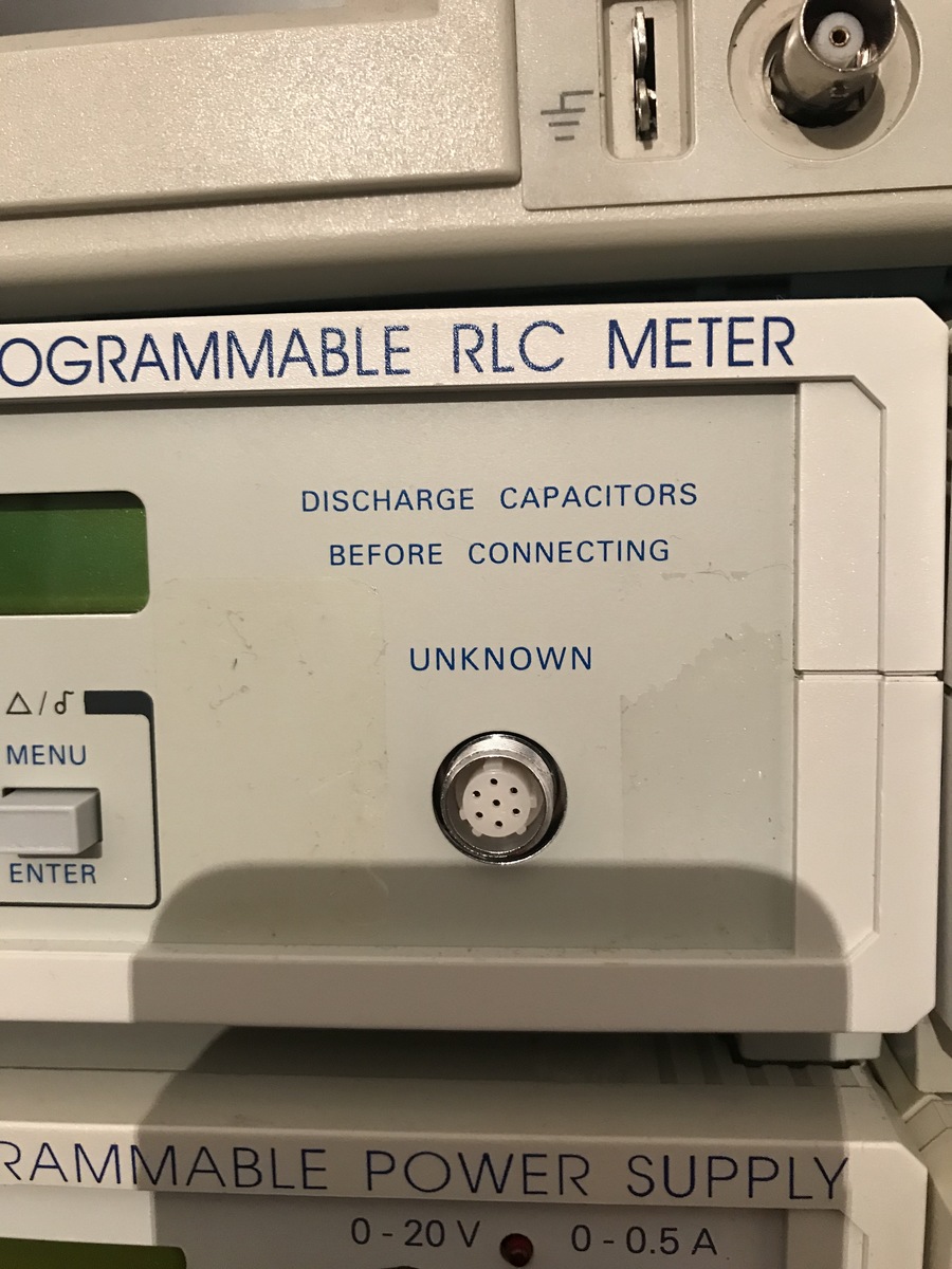

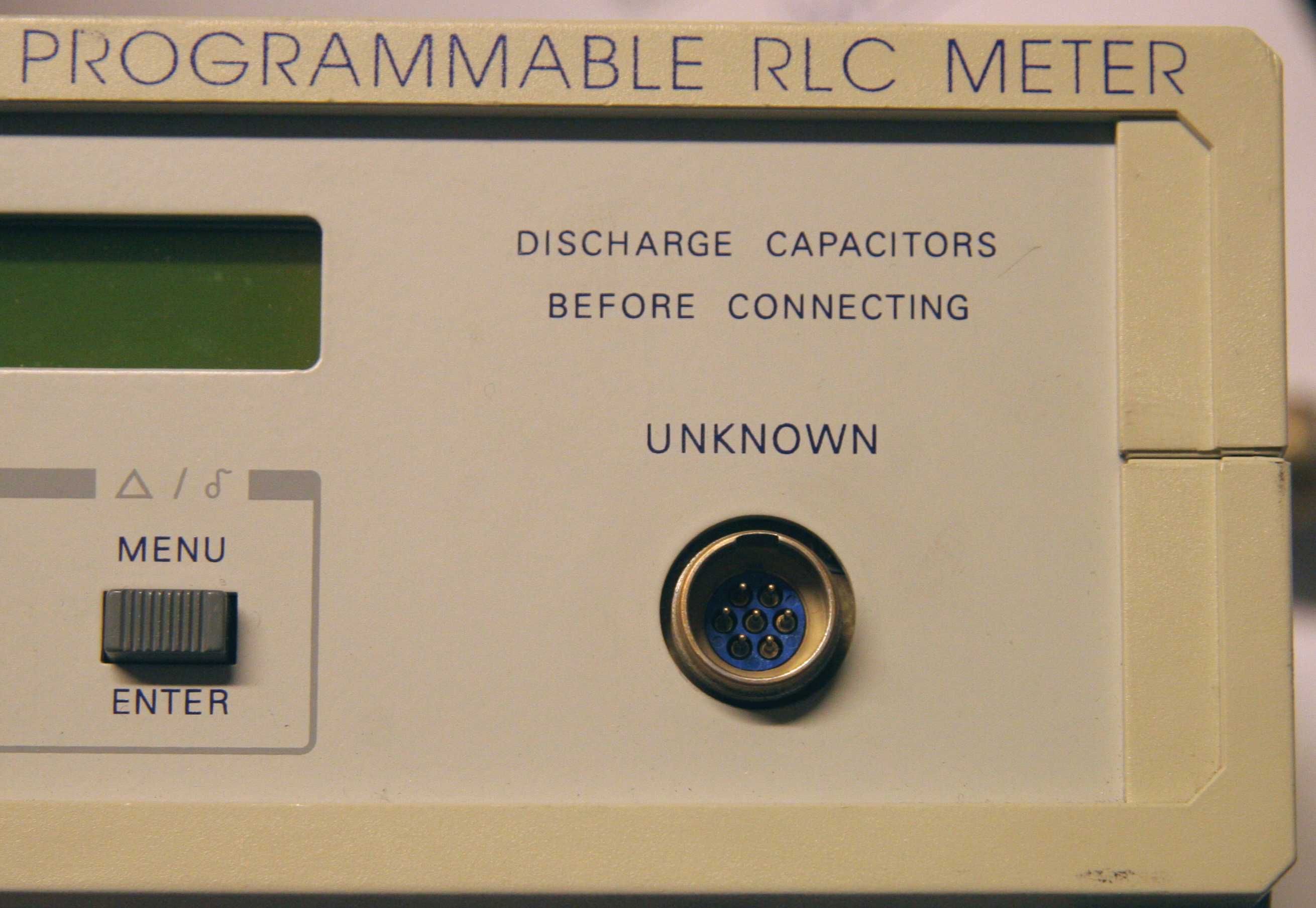

Hallo.
Ich Suche:
1)

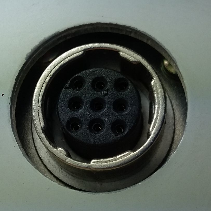

Einen Stecker für mein Digimess RLC100. Den alten Stecker habe ich (wie
am Bild sichtlich) schon einmal für neue Kelvin-Messleitungen
wiederverwendet. Die alten (orginalen) Leitungen hatten Klemmen aus
Plastik, welches so UV-empfindlich war, dass es nach einem Jahr komplett
zerbröselte.
Der Aussendurchmesser der Buchse ist 12,82mm der Stiftraster ist 2.5
(2.54?) mm.
Die Buchse bzw der Stecker haben so einen selbstarretierenden
Verschluss, wo man den äusseren Teil zurück ziehen muss damit die
Verbindung lösbar ist.

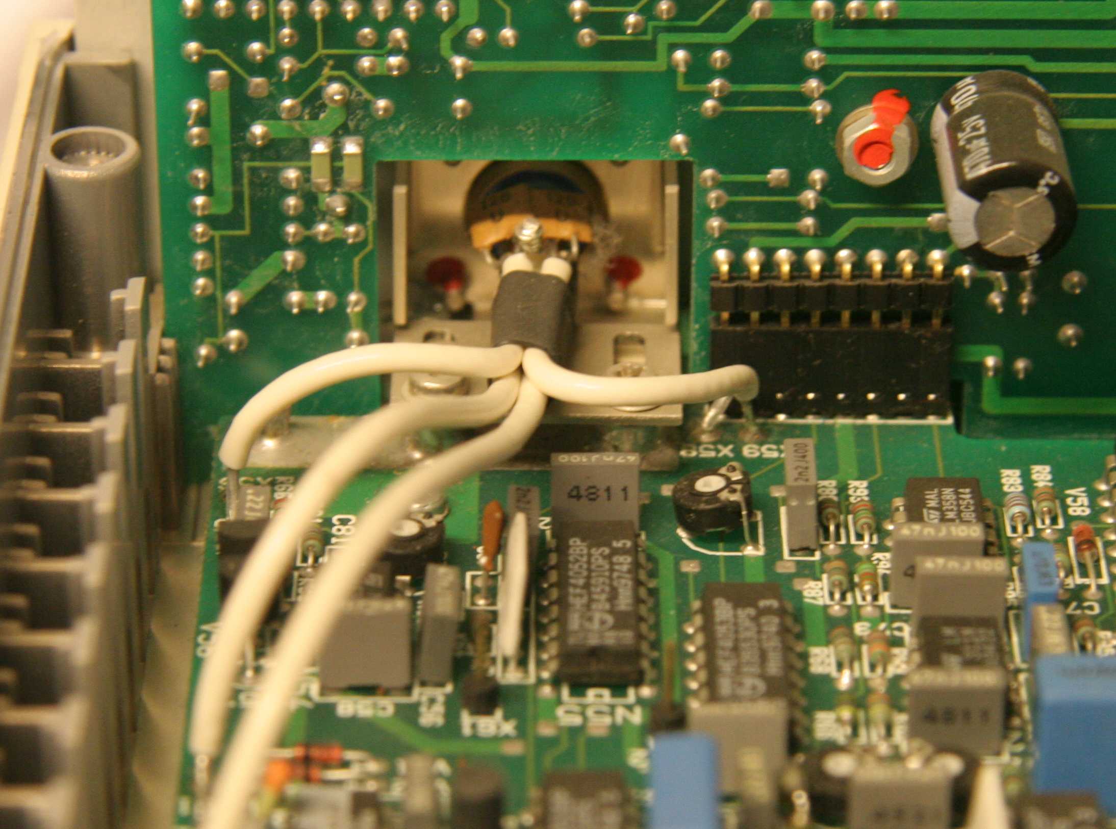

Hat jemand eine Serviceanleitung für das RLC100? Ich bin mir nicht
sicher ob die Kalibrierung noch stimmt und innen sind ganze 7 Stück
billig-Trimmer, so dass man das auf keinen Fall selber abstimmen kann.

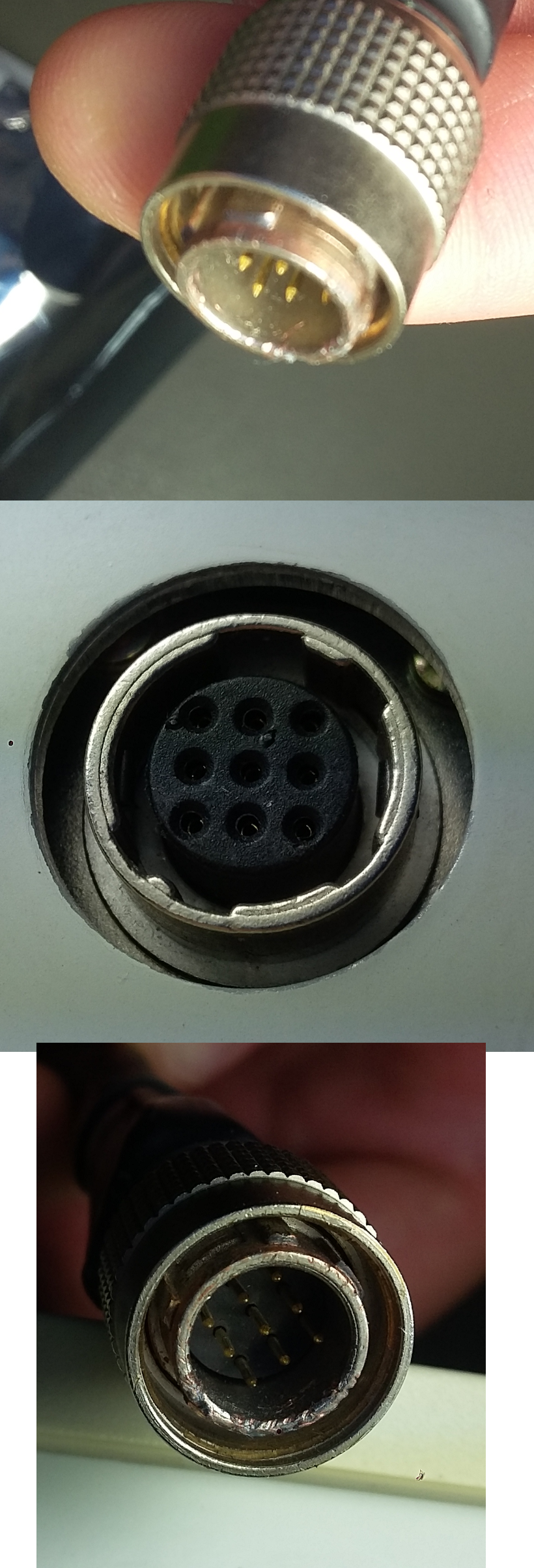

Gast #5663585
Von dem äußeren Kranz her sehen die aus wie Hirose Stecker, aber diese 9
Pin Anordnung da habe ich noch nicht gesehen, vielleicht eine
Sonderanfertigung?
OP #5663676
Hallo.
Also: Antwort von digimess: beide Steckverbinder sind angekündigte Typen
aus Asien. Sowohl der 7-polige vom RLC 100 als auch der spätere 9-polige
(oder umgekehrt).
Für den 9-poligen, also meine Type, gibt es nur noch den SMD-Adapter für
89Pfund.
Servicemanual kostet 35 Pfund, das hab ich mal bestellt.
Ich werd jetzt vermutlich einfach 4 BNC-Buchsen reinbohren.

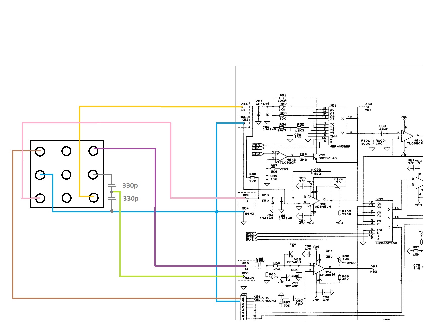

OP #5689340
Hallo.
Also nach längerer Zeit erst mal danke an Ludwik K. Der Hirose Stecker
passt tatsächlich perfekt rein. Ich hab den jetzt mal bestellt und auch
neue Elkos.

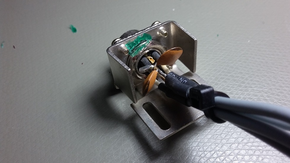

Beim Umbauen (Ausbauen des alten Steckers) ist mir was eigenartiges
aufgefallen.

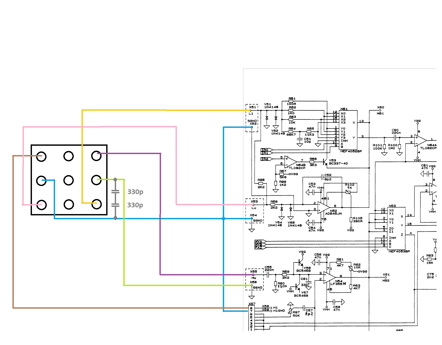

Ich hab die Belegung mal rausgezeichnet so wie Digimess das verbaut hat.
Es ist eindeutig, dass X51/X53 und X55/X57 jeweils auf eine Kelvinklemme
gehören.
Warum haben die HiGND (X59), welches von einem Signalgenerator auf einer
anderen Platine kommt, am Stecker mit SGND verbunden? Und warum ist das
eine SGND (X56) mit den Kerkos an die anderen SGND gekoppelt?
Ich würde ja intuitiv sagen, dass die bei Digimess beim zusammenbauen
was falsch gemacht haben und die grüne Leitung eigentlich an X59 gehört
mit den Kerkos.
Ich hab das tatsächlich aber so da drinnen aufgefunden. alles drei mal
kontrolliert. Hat jemand ein altes RLC100, eventuell mit einem 7poligen
oder einem 9poligen (wie bei mir) Stecker, und mir die Belegung sagen?
OP #5689385
Hier die tatsächliche Belegung, hab eine Kleinigkeit übersehen (noch
eigenartiger!). Und dann natürlich zuerst versucht meinen obigen Post zu
editieren, jetzt hängt dort das Bild zweimal dran, ich kann aber den
obigen Beitrag nicht löschen, ein Chaos... Herrgottnochmal...

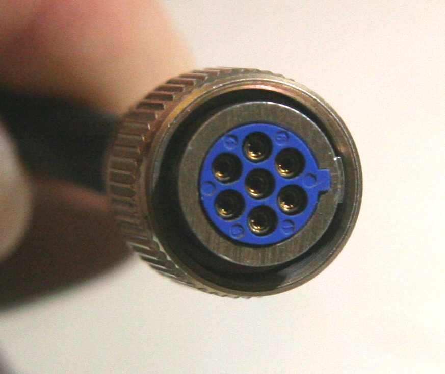

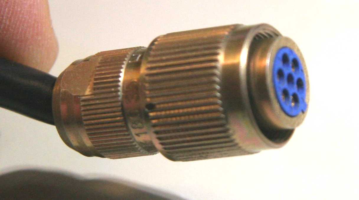

(Firma: 100nF 0603 X7R) #5690873
René F. schrieb:
> Tesla Jihlava
Treffer. Die Firma gibts noch: www.teslaji.cz , das Logo auf dem Stecker
stimmt überein. Aber sie stellen dieses Steckermodell nicht mehr her,
vermutlich mußte daher ein anderer Stecker in das RLC100 eindesignt
werden.
Man findet noch Reste in einem Shop, dort ist auch ein gutes Foto:
https://eshop.eling.sk/katalog/vyrobcovia/tesla-jihlava/produkt/wk-18035---7pol.-zasuvka
10Eur erscheint mir auch günstig.
Aber ich finde leider nirgends Datenblätter.

Ich bin offenbar einer von den Spezialisten die ein Servicemanual haben
und dann darin nicht alles lesen (man hat mich darauf aufmerksam
gemacht) ;)

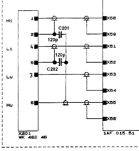

Es ist so wie ich mir gedacht habe, bei meinem RLC100 ist im Werk X59
und X56 vertauscht worden. Die Verkabelung ist auch bei mir generell
etwas anderes, im Orginalschaltplan hängt ja eigentlich C202 zwischen
SGND und SGND (X52 und X56) und das hat so irgendwie keinen Sinn.
