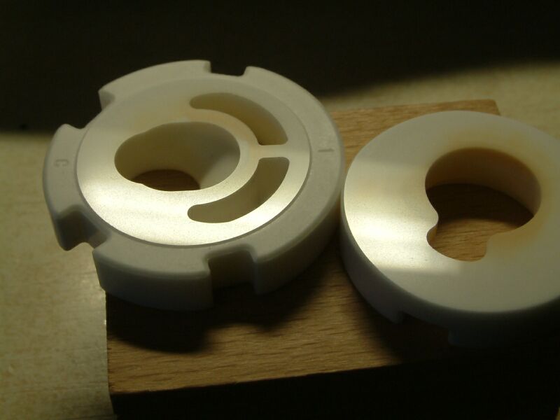

bei einer ca. 5 Jahre alten Einhebel-Mischbatterie fällt eine immer
stärker werdende Haftreibung beim Öffnen/Schließen sowie beim Drehen
auf. Zusätzlich ist ein leichtes Schleifen während der Bewegung
wahrnehmbar.
Habe die Patrone mit den beiden keramischen Platten bereits geöffnet und
gereinigt (viel war da nicht zu reinigen) und die beiden Flächen der
Keramik mit einem Lebensmittel tauglichen Schmierstoff auf Silikonbasis
gefettet. Danach lief die Mischbatterie wieder wie neu. Leider hat sich
der alte Zustand bereits nach ein paar Tagen wieder eingestellt. Aus dem
Fachhandel hört man wie üblich, man solle die Patrone, besser gleich den
ganzen Einhebelmischer austauschen ...
Also nochmal alles zerlegt und diese beiden Keramikplatten man näher
inspiziert. Die Oberflächen sind Topp eben, hochglanzpoliert (1. Foto)

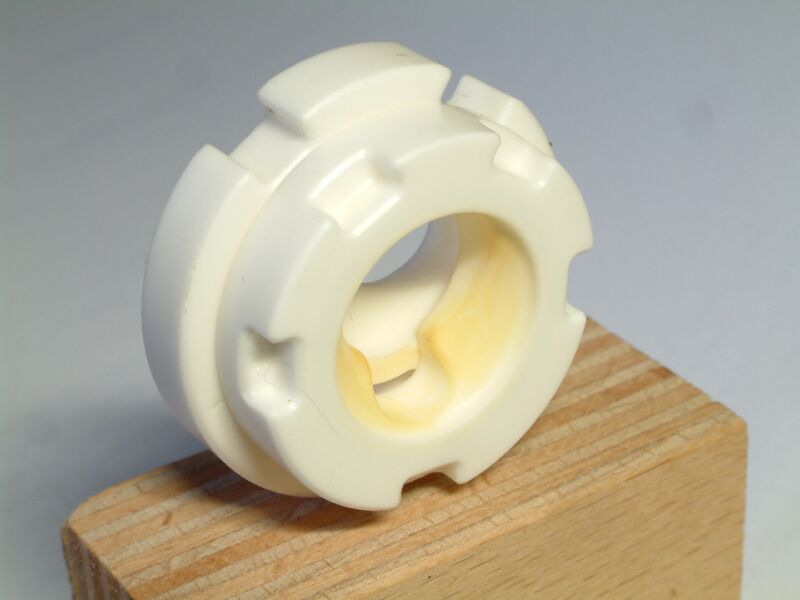

und ohne jegliche Schleifspuren. Wenn ich die beiden sauberen Platten
aneinander schiebe, dann halten die zusammen, wie wenn ich zwei Endmaße
aneinander schiebe (2. Foto). Ich bekomme die beiden Platten dann kaum
wieder auseinander (eigentlich unglaublich).
Die Frage ist nun, was an der Keramik defekt ist, bzw. woher diese
starke Haftreibung kommt. Oder was wäre an neuen Keramikplatten anders?
Grüße von Herbert H.

Da Du sagst die Teile schmiegen sich wie Endmaße fest aneinander, schon
mal daran gedacht dass die bei Herstellung mit einer definierten
Oberflächenrauhigkeit gefertigt werden die sich mit der Zeit
wegschleift?
Besonders glatte Oberflächen (geringe Oberflächenrauhigkeit) haften sehr
gut aneinander, das ist was auch bei Endmaßen ausgenutzt wird wenn man
die zusammen schmiegt.
Ich weiß auch nicht wie Mischbatterien hergestellt werden aber eine sog.
Lebensdauerschmierung halte ich eher für unwahrscheinlich. Dann noch
eher eine Beschichtung der Oberfläche mit Teflon oder so die sich
abnutzt...

Meine Vermutung: Die beiden keramischen Platten haben sich über die
Jahre perfekt plangeschliffen, so dass sie jetzt wie zwei Glasplatten
aneinander haften. Ich könnte mir vorstellen, dass eine gewisse Rauheit
der Oberflächen sein muss (deshalb Keramik?), damit sich ein Wasserfilm
zwischen den beiden Platten halten kann. Ein Fett wird rel. schnell
ausgewaschen und nur dazu dienen, dass die Keramik nicht trocken läuft,
solange der Mischer noch neu ist (noch nicht an Wasser angeschlossen).
