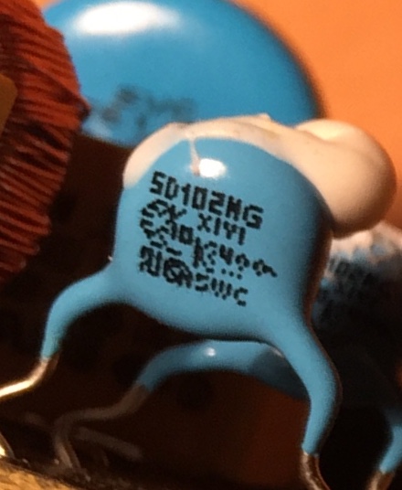

Habe eine Pioneer HM82 und dieser Kondensator ist kaputt gegangen,
allerdings kann ich nicht herausfinden welche Spezifikation dieser hat.
Aus den aufgedruckten Angaben kann ich das nicht herausfinden. Rastermaß
10mm, Durchmesser 6-7mm.
Aufschrift beginnt mit 5D102MG. Weitere Angaben siehe Foto.

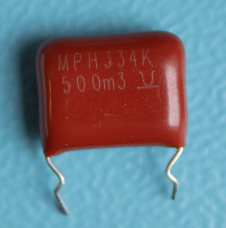

Im Anhang sind Bilder von den Kondensatoren. Bei dem braunen handelt es
sich vermutlich um einen Folienkondensator? Er sollte lt. Schaltplan 330
nF haben, hat er auch in etwa.
Was heißt diese andere Beschriftung noch? 500m3

Folienkondensatoren haben kaum ESR und der erhöht sich auch nicht so wie
bei Elkos, guck eventuell mal hier wie das aussehen könnte, pass auf
dass du nicht ESR/Induktivität der Zuleitung misst.
https://www.youtube.com/watch?v=hWaN7h5eWfc
> Also, was kann ich bei dem C802 an ESR erwarten? Und mit was sollte ich
> ihn ersetzen? Im Schaltplan steht nur 330 nF und 450 V.
der ist gut, nix ersetzen, Folienkondensatoren trocknen nicht aus wie
Elkos
-> poste mal den Schaltplan, niemand weiß wo C802 liegt.

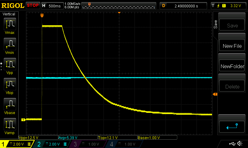

OK, hier die Messung der 12 V und 5 V.
Die 12 V stehen also etwa eine gute halbe Sekunde an bevor sie
abgeschaltet werden.
Interessanterweise sowohl beim Ein- als auch beim Ausschalten mit dem
Taster an der Seite.
Das Standylämpchen leuchtet, die 5 V sind immer da, wenn er Netzspannung
hat.
