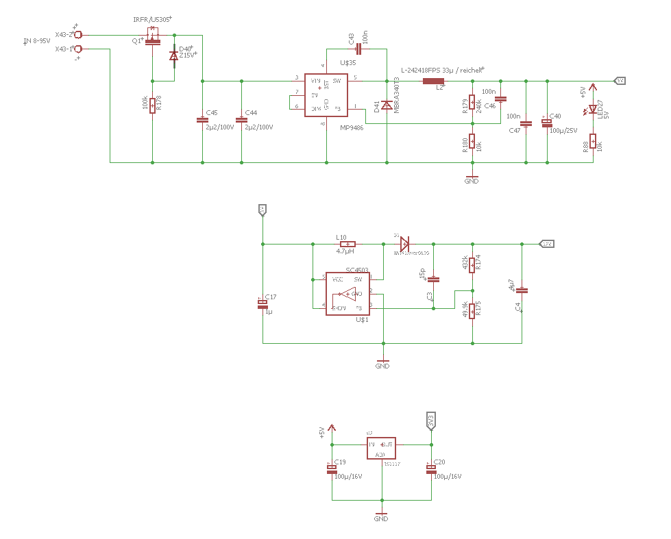

ich habe zum ersten mal einen neuen Schaltregler auf einer LP aufgebaut.
Layout so wie im Datenblatt.
die 5V am Ausgang passen auch
Es wird durch ein Relais dahinter eine Spannung mit TS1117 für 3V3
geschalten und ein SC4503 der von 5V auf 12V.
nach dem einschalten Bricht brechen die 5V kurzzeitig auf 4V zusammen.
Der ganze Verbrauch was dahinter ist liegt bei etwa 150mA also genug
Reserve vorhanden.
Der 12V Stepupregler verbraucht um die 20mA
und der 3V3 Regler braucht vielleicht 100mA
Kann man die 5V noch stabilisieren damit er nicht zusammenbricht oder
kennt sich jemand mit dem Schaltregler vielleicht aus?
Über eure Hilfe wäre ich dankbar.
Grüsse
Stefan
Gast #5661642
Du schaltest Kapazitäten hart auf deinen Regler.
Weil der Schaltregler weder unendlich schnell reagieren kann, noch einen
unendlich hohen Ausganssstrom hat, muss die Spannung zusammenbrechen.
Man nennt das Inrush.
Auf welche Spannung das zusammenbricht, das ergibt sich aus den
beteiligten Kapazitäten.
Wie man das Problem löst:
Mit einem Softstart oder Inrush-Limiter.
Einfaches Beispiel:
http://ww1.microchip.com/downloads/en/DeviceDoc/mic20xx.pdf
Darum nimmt man solche IC, keine Relais.

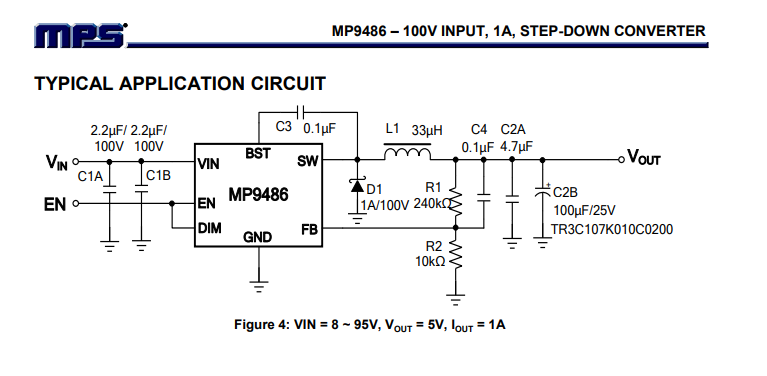

#5661742
sind bestückt.
aber laut datenblatt habe ich ein 100nF als C47 drauf und nicht 4,7µ
das ändere ich mal.
C46 ist im Datenblatt vorgesehen
Das Relais werde ich mal ändern in einen IC, wäre bestimmt besser.
Aber ich glaube nicht das es daran liegt.
Gast #5661836
Stimmt, ja.
Das ist unüblich, und genau durchgelesen habe ich das Datenblatt
natürlich vorher nicht ;-)
Aber wie schon geschrieben, überleg dir mal die Inrush-Sache durch. Wenn
du kapazitive Lasten hart draufschaltest, kann kein Regler der Welt das
100% sauber ausregeln.
(Firma: vyuxc) #5662000
Stefan S. schrieb:
> sind bestückt.
> das ändere ich mal.
Stimmt, die machen damit eine art Ripplerückführung. Trotzdem würde ich
den erstmal weglassen. Macht der TI bei seinen DCAP-Reglern auch
manchmal, allerdings ist die Geschichte tückisch. Wenn der Pegel zu hoch
ist übersteuerst du den Fehlerverstärker.
