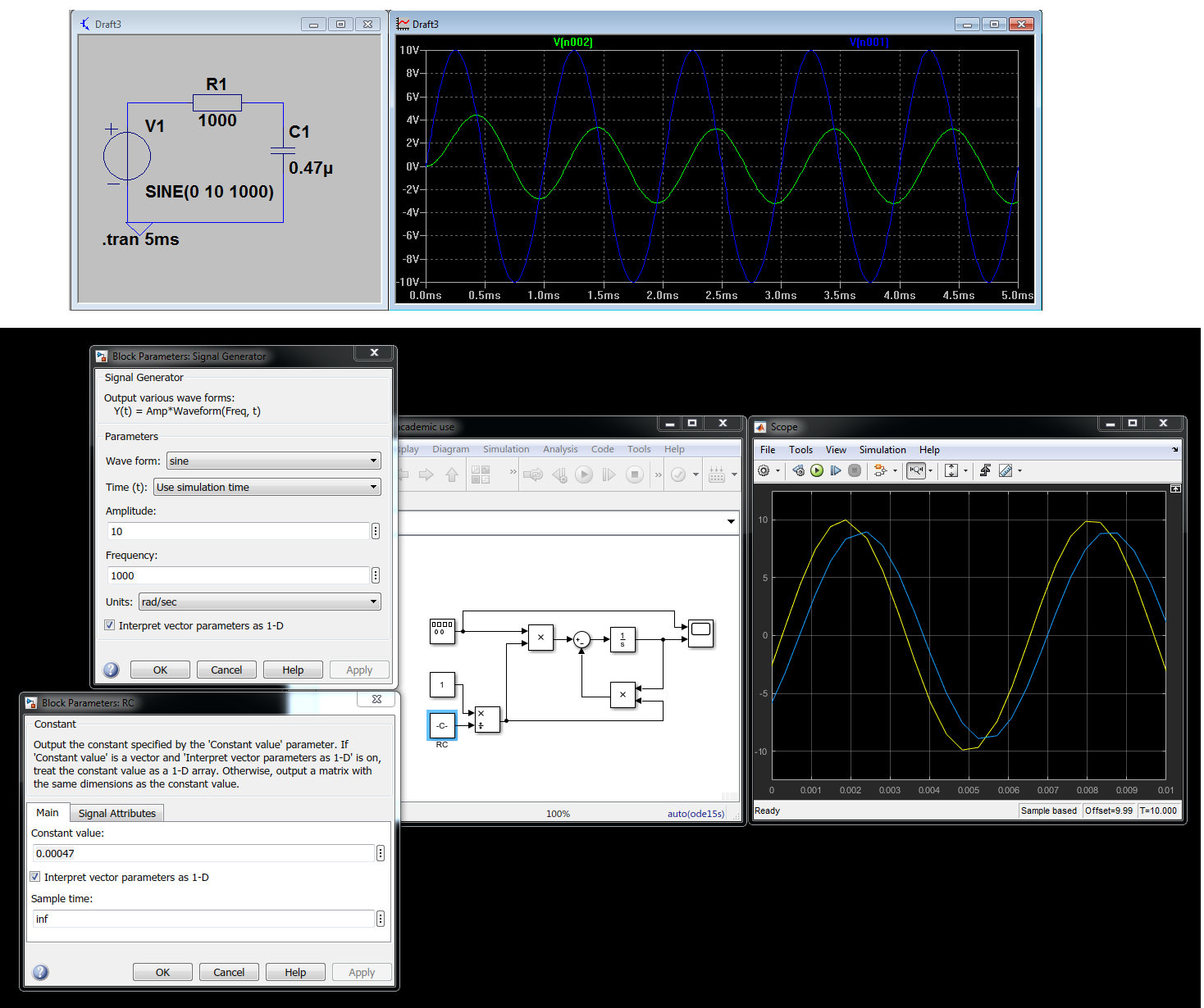

mit dynamischen System stehe ich noch ziemlich am Anfang. Ich habe einen
RC-TP-Filter in LTSpice und in Simulink modelliert. Obwohl ich meine, es
müsste alles richtig sein, schlägt bei Eingangsspannung 10V/1000Hz die
Amplitude am Kondensator in Simulink ca. 9 aus, in LTSpice nur so gute
3V. Also wird wohl nicht alles richtig sein :).
Mal noch die DGL:
Die Vorschau zeigt die Latex-Formel nicht an. Falls sie im Thread gleich
auch nicht stehen sollte, lade ich sie mal noch als Bild mit hoch.
LTSpice uns SL habe ich angehängt.
Ich seh den Fehler nicht. Hab Simulink aber auch eigentlich fast das
erste Mal überhaupt verwendet. Könnt ihr mir da weiterhelfen bitte?
Danke
Gast #5662009
ich denke Simulink verwendet die Kreisfrequenz.
w = 2*pi*f
Deshalb bist du in Simulink nur bei einer Frequenz von 159.16 Hz.
Dort ist die Amplitudendämpfung kleiner.
Schöne Grüße
OP #5662011
Sorry. Habs. Im Signalgeneerator war rad/sec eingestellt, nicht Hertz.
