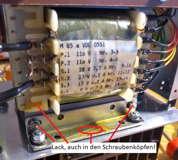

Ok, mir ist da doch noch was aufgefallen!
Aus irgend einem Grund ist da Lack auf zweien Schraubenköpfen und einem
Halteblech aber nirgends sonst. Kann das aus dem Trafo stammen und ist
da bei einer Überhitzung o.Ä. rausgekommen?

Laborant schrieb:> Aus irgend einem Grund ist da Lack auf zweien Schraubenköpfen und einem> Halteblech aber nirgends sonst.
Zeig' ein Bild.
> Kann das aus dem Trafo stammen und ist> da bei einer Überhitzung o.Ä. rausgekommen?
Unwahrscheinlich. Da entsteht dann eher "magic smoke".

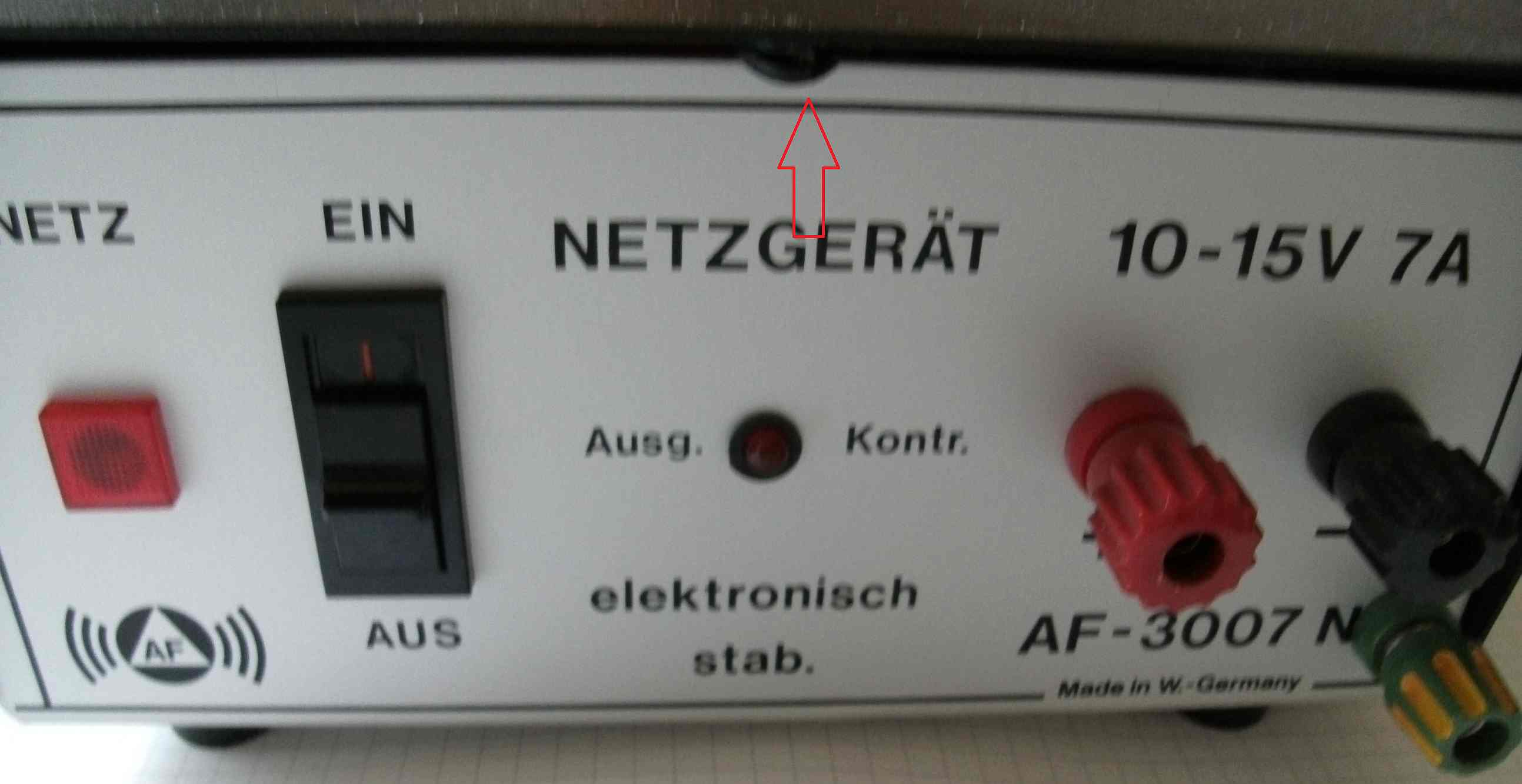

Hat ziemlich genau so einen Trafo wie vom TO drin.
bei dem war es die Abdeckplatte. Noch eine Gummidurchführung als
"Puffer".
Ein paar Millimeter höher montiert und Brummen war weg.
ciao
gustav

Der Lack kommt von der Tauchlackierung, bei der die Winkel und ihre
Befestigungsschrauben schon am Trafo waren.

Die Schrauben, mit denen der Montagewinkel an das Blechpaket
angeschraubt ist, gehen durch das Blechpaket durch und müssen (gegen das
Blechpaket) isoliert sein. Sonst schließen sie die einzelnen Bleche
kurz, und es kommt zu Wirbelströmen. Ich wette der Trafo hat eine
erhöhte Leerlaufstromaufnahme, aber die Wicklung wird nicht heiss ?
Dafür wird der Blechkern mit der Zeit warm und es kommt zum (100Hz)
Brummen. Du hast doch die Schrauben "angeknallt". Dabei ist vermutlich
eine elektrische Verbindung der Schrauben mit dem Blechpaket entstanden.

Sven S. schrieb:> DIESE Schrauben müssen isoliert sein, und das sind sie offenbar auch.
Ich glaube nicht, dass Isolation da im Vordergrund stand, sieht mir eher
nach primitiver Schwingungsdämpfung aus damit, wenn der Trafo brummt,
sich das Brummen nicht aufs ganze Gehäuse überträgt.

M. K. schrieb:> Ich glaube nicht, dass Isolation da im Vordergrund stand, sieht mir eher> nach primitiver Schwingungsdämpfung aus damit, wenn der Trafo brummt,> sich das Brummen nicht aufs ganze Gehäuse überträgt.
Genau!
Wozu sollte man einen Trafo zum Gehäuse auch "isolieren"...
Ich habe das auch schon oft so gesehen, mir aber nichts dabei gedacht.
Mach mich mal bitte schlau, warum tut man das?
Bei der Gelegenheit kannst Du mir vielleicht auch erklären, warum die
Bleche durch Schrauben und Schweißnähte miteinander verbunden werden
dürfen, man sie aber andererseits aus irgendeinem Grund gegeneinander
isoliert.
Mir wurde in der Ausbildung beigebracht, dass man die Bleche
gegeneinander isoliert, um elektrische Ströme zwischen Ihnen zu
verhindern. Aber nach der Logik müssten Schrauben und vor allem
Schweißnähte unzulässig sein - denke ich jedenfalls. Oder nicht?
Sven S. schrieb:> DIESE Schrauben müssen isoliert sein, und das sind sie offenbar auch.Mani W. schrieb:> Wozu sollte man einen Trafo zum Gehäuse auch "isolieren"...
Der Trafo ist, wie auch das Gehäuse mit einer Leitung geerdet!
Es ist also nicht isoliert und darum denke ich auch, das die Gumminoppen
der Schwingungsdämfung dienen.
Stefanus F. schrieb:> Sven S. schrieb:>> DIESE Schrauben müssen isoliert sein, und das sind sie offenbar auch.>> Ich habe das auch schon oft so gesehen, mir aber nichts dabei gedacht.> Mach mich mal bitte schlau, warum tut man das?
Da wird meiner Meinung nach etwas hochgepushed und zusätzlich
durcheinandergeworfen.
Ja die Bleche sind voneinender isoliert, damit sich nicht großflächig
Wirbelströme ausbilden.
Wenn die Kerne aber an einer oder zwei Stelle verschweißt sind dann
fehlt der Strompfad damit sich da wirklich hohe Wirbelströme ausbilden
können.
Genauso bei der Schraube. Das ist meines Erachtens völlig problemlos
weil hochohmig genug und es ergibt sich dadurch keine Leiterschleife um
den Hauptbereich des magnetischen Flusses im Trafo.
Wichtig ist es bei Ringkernen, daß die Halterung und die
Befestigungsschraube keinen Kurzschluss über das Gehäuse bilden denn
dort hat man dann eine kurzgeschlossene Leiterschleife um den gesamten
magnetischen Fluss.
Der Andere schrieb:> Ja die Bleche sind voneinender isoliert, damit sich nicht großflächig> Wirbelströme ausbilden.> Wenn die Kerne aber an einer oder zwei Stelle verschweißt sind dann> fehlt der Strompfad damit sich da wirklich hohe Wirbelströme ausbilden> können.
Genau das ist der springende Punkt, das wichtige Wort ist "großflächig".
Stefanus F. schrieb:>> DIESE Schrauben müssen isoliert sein, und das sind sie offenbar auch.>> Ich habe das auch schon oft so gesehen, mir aber nichts dabei gedacht.> Mach mich mal bitte schlau, warum tut man das?
Die lange Schraube, die die Trafobleche zusammenhält, würde sonst mit
dem Gehäuseblech eine Kurzschlusswindung bilden.
Der Andere schrieb:> eine kurzgeschlossene Leiterschleife um den gesamten> magnetischen Fluss.
Nur der halbe Kern ist kurzgeschlossen, darum funktioniert der Trafo
noch. Es fließt jedoch ein hoher Blindstrom, der den Trafo brummen
lässt. vielleicht ist das auch des Rätsels Lösung. Ist etwa in dem
Bereich, der auf dem Foto nicht sichtbar ist, so eine Kurzschlusswindung
montiert? Doppelte Erdung?
Sven S. schrieb:> Die lange Schraube, die die Trafobleche zusammenhält, würde sonst mit> dem Gehäuseblech eine Kurzschlusswindung bilden.
Meinst du wirklich, dass das bei so einem Trafo eine relevante Größe
ist?
Ich spinn jetzt einfach mal so in den Raum rein: Primär-Wicklung habe
100 Windungen, die Schrauben mit Gehäuse würden einer Windung
entsprechen und aufgrund der geometrischen Anordnung fließt da nicht mal
der halbe magnetische Fluss durch. Man dürfte hier auf ein
Windungverhältnis von "Sekundär/Primär" von kleiner 1/200 pro Verbindung
kommen.
Ich hab schon einige Trafos exakt dieser Bauart gesehen, bei denen diese
Schrauben eben nicht isoliert sind/waren. Wenn da halt mal der Trafo
brummt brummt das Gehäuse fleißig mit. Einen erkennbaren Kurzschluss
haben diese Teile aber deswegen nie.
Ich möchte aber nicht ausschließen, dass die Schrauben vielleicht auch
deshalb isoliert wurden, eben um die Verluste hier noch etwas zu
minimieren.
Bei den Schrauben geht es nicht um hochohmig im Sinne von Strom, sondern
dsamit die Schrauben nicht das Magnetfeld stören. Man nimmt dazu auch
keine Eisen - Schrauben, sondern Material, dass dem Magnetfeld weniger
entgegenwirkt. Eben Messing-Schrauben.
Ich kann mir das nicht vorstellen, wenn es ein Serien-Trafo ist dass
dieser Punkt bei der Herstellung übersehen wird. Es müsste dann aber
auch der Trafo ungewöhnlich warm werden. Auch im Leerlauf.
Mach doch mal folgendes: Stromaufnahme des Trafos im Leerlauf messen.
Die Schrauben nacheinander gegen Messingschrauben tauschen. Messing
stört das Magnetfeld nicht. Vielecht nach jeder Schraube wieder die
Stromaufnahme messen, ob Besserung.
Die Schweißstellen stören zwar an der Stelle das Magnetfeld, wo die eben
ist, und sollten so gering wie möglich sein, aber sie stören nicht das
'komplette' Magnetfeld.
Ist es ausgeschlossen, dass nach dem Trafo etwas faul ist?
Thomas schrieb:> Bei den Schrauben geht es nicht um hochohmig im Sinne von Strom, sondern> dsamit die Schrauben nicht das Magnetfeld stören. Man nimmt dazu auch> keine Eisen - Schrauben, sondern Material, dass dem Magnetfeld weniger> entgegenwirkt. Eben Messing-Schrauben.
Unsinn!
Milliarden von Trafos wurden mit Eisenschrauben gefertigt.
Aber ganz früher wurden Schrauben aus einer für das Magnetfeld
angenehmere Legierung eingesetzt.
Und dann mit gerollten Gewinde, damit der Schaft etwas dünner ist.
Nannten sich Trafoschrauben.
Der TO kann vergleichend messen.
Er soll mal beide Netzteile eine halbe Stunde oder eine Stunde lang im
Leerlauf eingeschaltet lassen (nicht unbeaufsichtigt!).
Wenn es ein primärer Windungsschluss sein sollte müsste er das an der
Trafotemperatur dann vergleichend zum anderen Trafo merken.
Der Andere schrieb:> Er soll mal beide Netzteile eine halbe Stunde oder eine Stunde lang im> Leerlauf eingeschaltet lassen (nicht unbeaufsichtigt!).> Wenn es ein primärer Windungsschluss sein sollte müsste er das an der> Trafotemperatur dann vergleichend zum anderen Trafo merken.
Einfacher wäre es wohl, den Primärstrom im Leerlauf zu messen.
Der sollte bei einem Trafo dieser Grösse m.E. nicht über 100mA
liegen. Falls doch, sollte sich der TE hier noch mal melden.
Thomas schrieb:> dsamit die Schrauben nicht das Magnetfeld stören. Man nimmt dazu auch> keine Eisen - Schrauben, sondern Material, dass dem Magnetfeld weniger> entgegenwirkt. Eben Messing-Schrauben.
So ein Schmarrn.
Die Schraube ist doch nicht im Magnetfeld.
Sven S. schrieb:> So ein Schmarrn.> Die Schraube ist doch nicht im Magnetfeld.
Die, die die Trafobleche zusammen hält sehr wohl, die ist mitten drin im
Magnetfeld statt nur dabei. ;)
M. K. schrieb:> Die, die die Trafobleche zusammen hält sehr wohl, die ist mitten drin im> Magnetfeld statt nur dabei. ;)
Nein sind sie nicht.
Schau dir doch mal einen E/I Kern an. Die Schrauben sind an den Ecken da
ist kaum ein relevanter magnetischer Fluss der von der Schraube und
einem aussen liegenden Gehäuse umschlossen werden kann.
Der Andere schrieb:> Nein sind sie nicht.> Schau dir doch mal einen E/I Kern an. Die Schrauben sind an den Ecken da> ist kaum ein relevanter magnetischer Fluss der von der Schraube und> einem aussen liegenden Gehäuse umschlossen werden kann.
"kaum" ist mehr als "kein" und ich schrieb schon weiter oben, dass ich
das für vernachlässigbar wenig erachte ;)
