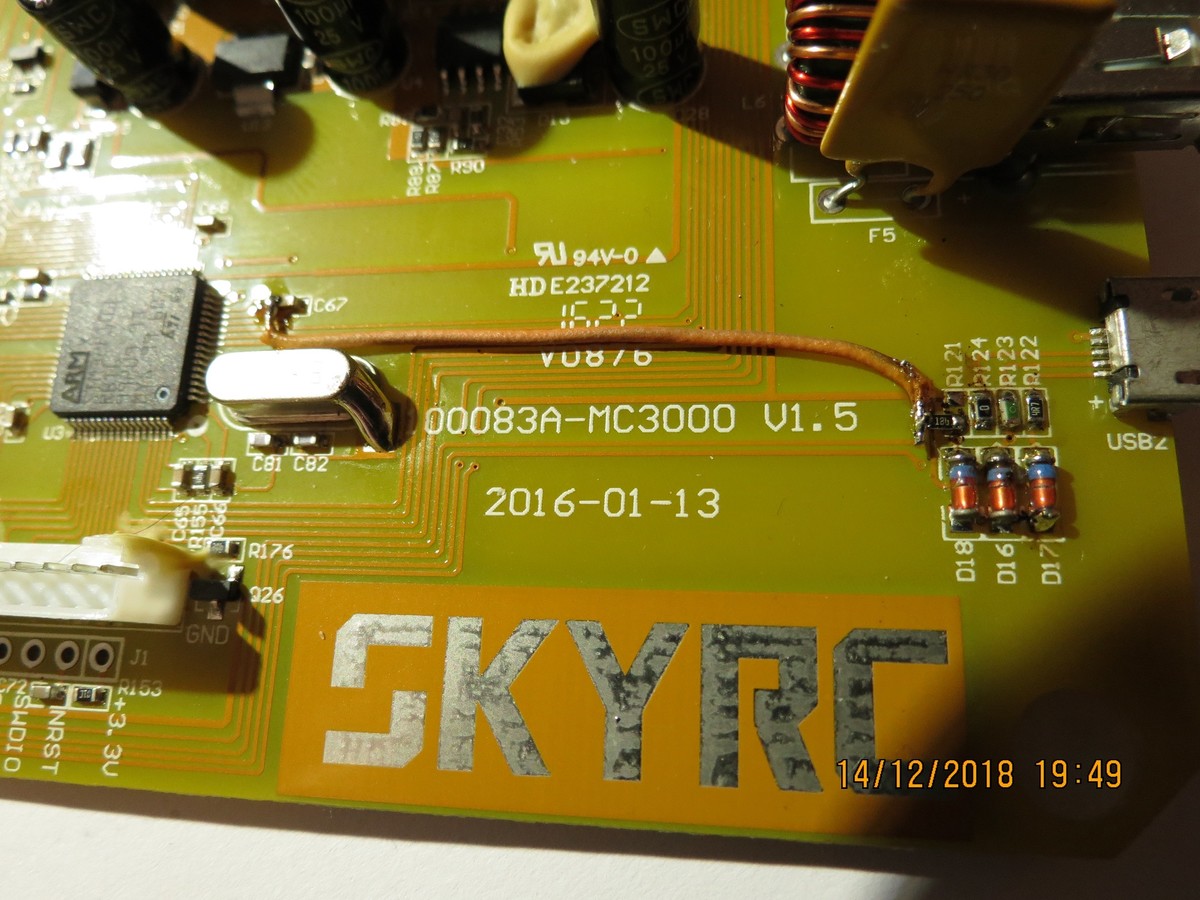

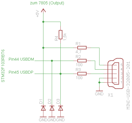

Also Gerät aufgeschraubt, und mal die Schaltung des USB-Teils
aufgenommen (s. Anhang, inkl. zwei Fotos für Vorher-/Nachherzustand).
Dabei fielen im Grunde zwei Besonderheiten auf, die wohl nicht so den
üblichen Beschaltungsregeln für USB entsprachen:
1. Der 1,5k Pullup (Marking 18b) von D+ (Indikator für ein USB2
Fullspeed Device) geht nicht auf die 3,3V-Schiene, sondern zur
5V-Schiene. Alles, was ich bisher im INet so gefunden habe, möchte die
3,3V-Variante sehen. Also habe ich den Pullup von 5V getrennt, und
richtung 3,3V gezogen (beim C67 angezapft).
Das hatte schon mal was gebracht (wenn auch nicht berauschend), denn
jetzt konnte zumindest die sporadisch funktionierende USB3-Buchse die
Connection dauerhaft halten, und das sogar unabhängig von der
12V-Speisung. Da es aber an den anderen Buchsen immer noch nicht
funktionierte, war wohl noch immer irgendwo der Wurm drin.
2. Also habe ich mir mal die Serien-Rs (Marking 01A) unter die Lupe
genommen, denn die waren mit 100Ohm weit jenseits der sonst üblichen
Werte (0 ...27Ohm oder so). Also 100Ohm rausgelötet, und stattdessen
0Ohm-Rs rein.
Ergebnis: alle USB-Buchsen beider Rechner sprechen jetzt 100%
zuverlässig mit dem Ladegerät. Hat sich also gelohnt.
