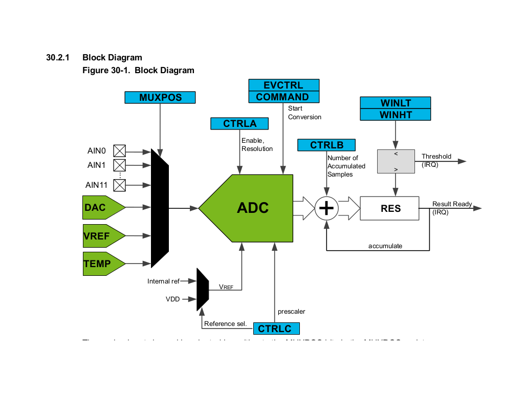

Gast #5662902

Es wäre auch besser, wenn Du zunächst mal den AD-Wandler als Ganzes
betrachtest. Es gibt verschiedene Skizzen und Blockschaltbilder im
Datenblatt dazu.
Das kannst Du ja mal ausdrucken oder auf sonst einem Weg aus dem
Datenblatt extrahieren und darin markieren, welchen Weg das Analogsignal
nehmen soll und welchen das digitale Wandlungsergebnis und was es da
noch so einzustellen gibt. Die Konfigurationsbits ergeben sich daraus.
Das kannst Du auch gut in dem Bild notieren.
Auf diese Weise kannst Du Dich Stück für Stück systematisch vorarbeiten
und sicher sein, dass Du alles bedacht hast.
Ich habe mal das Bild vom AD-Wandler angehängt. Aber es gibt noch andere
Bilder, die nützlich sein können.
