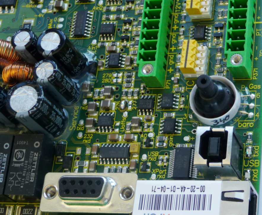

ich plane eine Filterschaltung für extrem rauhe Umgebungen und diese
muss Schock und Vibrationstests durchlaufen. Aus der Erfahrung heraus
wurde mir gesagt, dass z.B. Elkos oder Drosseln von der Platine gerissen
werden, wenn auf Vibration oder Schock geprüft wird und ich daher auf
SMD Bauteile umsteigen soll. Allerdings findet man nicht alle Bauteile
in SMD.
Daher wäre meine Frage, ob Bestücker es anbieten, dass z.B. Bauteile auf
eine Leiterkarte geklebt werden. Ich sehe sowas schon mal auf größeren
Schaltnetzteilen oder Leistungselektronischen Produkten. Wird das von
einem Bestücker erledigt?
Danke im Voraus und Grüsse
Jan

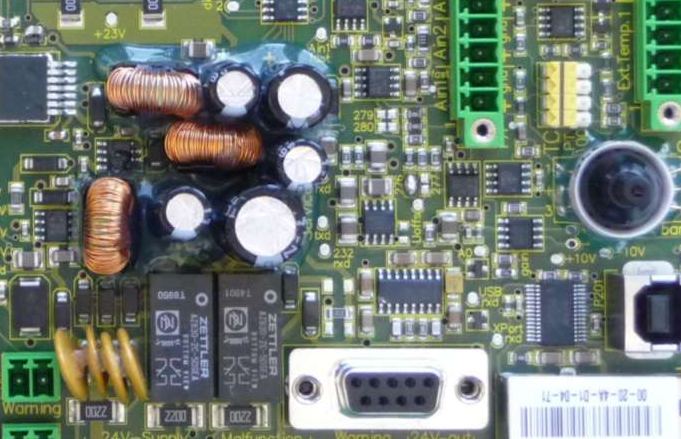

Genau die machen aber Probleme. Erstens weil sie größer sind (Masse) und
zweitens weil sie eine ungünstige Verteilung der Masse haben. z.B. Elkos
= große Masse an kleinen Beinchen. Dementsprechend ist eine enorme
mechanische Spannung an den Anschlussbeinchen bzw. dem Kippunkt auf er
PCB-Oberseite. Gerade bei großen Elkos sieht man fast in allen
Vibrationsbereichen extra Halterungen (insb. automotive Motorsteuergerät
& Airbagsteuergeräte) oder enorm viel Kleber/elastische Masse auf der
Platine.
#5662957
Volker S. schrieb:
> axiale Bauteile lassen sich gut mit Kabelbindern sichern, man muß aber
> die Löcher dafür vorsehen.
Was aber auch wieder das Gehäuse stressen und zu vorzeitem Versagen
führen kann.
Staking hat halt den Vorteil, dass das Bauteil mechanisch nicht belastet
wird.

Um die BE vor Abbrechen der Pins zu schützen, dürfen diese auch bei
starker Anregung nur eine kleine Schwinkungsamplitude mitmachen, so dass
sie im elastischen Bereich der Pin-Verformung bleiben. Resonanzen sind
wirksam zu bekämpfen.
Um Schwingungsenergie abzubauen und in Wärme umzuwandeln, eignen sich
diverse Polymere gut, deren langkettige Moleküle eine hohe Elastizität
haben bei Zug und Druckbelastungen aneinander Reibung verursachen.
Gummiartige Stoffe, wie z.B. Kleber und Vergußmassen auf Basis von
Silikonen oder PU erzeugen in dieser Beziehung eine sehr hohe akustische
Dämpfung. Folgende Eigenschaften sollte ein für einen wirksamen
Vibrationsschutz haben:
- gute Haftung auf LPL, evtl. auch in Verbindung mit einer vorherigen
Beschichtung (z.B. Silikonkleber auf Silikonlack funkt. sehr gut).
- hohe akustische Dämpfung
- gute Elastizität (zerreißt nicht bei Belastungen)
- ausreichend chemisch inert (sofern man geeignete Stoffsysteme nutzt,
natürl. kein Essigaushärtendes Silikon)
- thermisch stabil im gesamten Einsatzbereich
- chemisch ausreichden stabil gegen alle auftretenden Medien
- ausreichden geringe Viskosität (gut Spaltfüllend)
- ausreichende Verabreitungszeiten (evtl. auch einstellbar durch Temp.
oder UV-Aushärtung usw.)
- bei Bedarf auch UV-stabil (bei Sonneneinstrahlung)
- sonstige spezielle Anforderungen entsprechdend Aufgabenstellung (z.B.
auch Isolationsfestigkeit)
> Angenommen ich will Elkos, Folienkondensatoren und Drosseln verkleben,
> wie würdest du da ansetzen? Eher ringsherum um das Bauteil? Oder eher
> unter dem Bauteil vor dem Verlöten?
Letzteres wäre aus verschiedenen Gründen eher sehr unpraktisch.
Kleber und Lot zusammen ist Murks, die Löttemp. sind für die meisten
Kleber eh unverträglich und auch für noch nicht ausgehärteden Kleber nur
in seltensten Ausnahmefällen zulässig.
Geklebt wird bei Elkos/Drosseln,DCDC-Wandlern usw. vor allem rundum!!!
am Fuß!!!.
Benachbarte hochstehnde BE können zusätzlich auch weiter oben
miteinander verbunden werden.
Kleinere einzelne BE wie NTC, PTC, Polyswitche, Variatoren usw. sollten
im obereb Bereich zumindest paarig miteinander verbunden werden, so dass
sie sich egegenseitig stützen oder an einem hochstehenden BE angeklebt
werden.  Das reduziert die max. Auslenkung und der Kleber zwischen den
BE dämpft die Schwingungen. Natürlich ist das teilweise problematisch
z.B. wegen Veränderung der thermischen Eigenschaften. Da muß man einen
Kompromiss machen (z.B. nur wenig Kleber benutzen, um die thermischen
Eigenschaften nur moderat zu beinflussen).
Die weiter oben genannten Links zur den NASA-Dokumenten unterstreicht
das noch mal.
Vor allen dieses Dok.:
https://snebulos.mit.edu/projects/reference/NASA-Generic/NASA-STD-8739-1.pdf
Im Anhang sind ein paar Beispiele für geklebte LPL mit besagtem
DowCorning3140.
Da der Kleber gut transparent ist, sind die Klebungen nicht sehr gut zu
erkennen. Aber wenn man rein zoomt, sollte es sichtbar sein.
Eine Warnung noch: Unbedingt prüfen, ob ein ausgewählter Kleber oder
Vergusssmasse chemisch inert gegen die LPL und BE ist.
->>> Beim "DowCorning3140" habe ich festgestellt, dass SMD-Widerstände
geschädigt werden können. An dem Spalt zwischen Elektrode und der
Beschichtung auf den SMD-R kann es zu Korrosion kommen. Widerstände
werden deshalb nicht mit eingeklebt (muß bei der Plazierung beachtet
werden). Alternativ kann man vorher mit LPL-Lack abdecken.
Gruß Öletronika
#5663403
Hui, das hätte ich jetzt bei dem Kleber nicht unbedingt erwartet.
Könnten da vielleicht auch noch Flussmittelreste bei dieser Korrosion
mit reinspielen?
Wir verwenden zum Festkleben der schwereren Bauteile Sikaflex 252i. Das
haftete bei unseren Tests besser auf den Platinen als das Dow Corning.
Tests mit Korrosion etc. haben wir natürlich auch gemacht und keine
Anzeichen davon bei den betroffenen Teilen gefunden.

#5663731
Nein, hatte wir auch nicht erwartet. Mir wurde damals auch vermittelt,
dass dieses Silikon eigentlch inert ist. Bezüglich Leiterzüge und
verzinnten Konakten von BE sehe ich da auch kein Problem.
Aber es hat Ausfälle bei Widerständen gegeben (wurden hochohmig), über
die der Kleber gelaufen ist.
Danach habe ich bei bei Layout dafür gesorgt, dass die R weit genug weg
plaziert sind und in Klebevorschriften wird explizit darauf verwiesen,
keine Widerstände zu benetzen.
> mit reinspielen?
Keine Ahnung, wie und warum das passiert.
> Das haftete bei unseren Tests besser auf den Platinen als
> das Dow Corning.
Auch ein guter Hinweis. Ich bin für solche Infos auch immer empfänglich.
Ich denke, jeder der mit diesen Themen konfrontiert wird, macht da
Erfahrungen und hat dann seine Lösung.
Mit Haftung haben wir aber beim DowCorning aber auch keine Probleme
gehabt.
Das heißt natürlich nicht, dass nicht andere Kleber noch besser sein
können.
Gruß Öletronika
