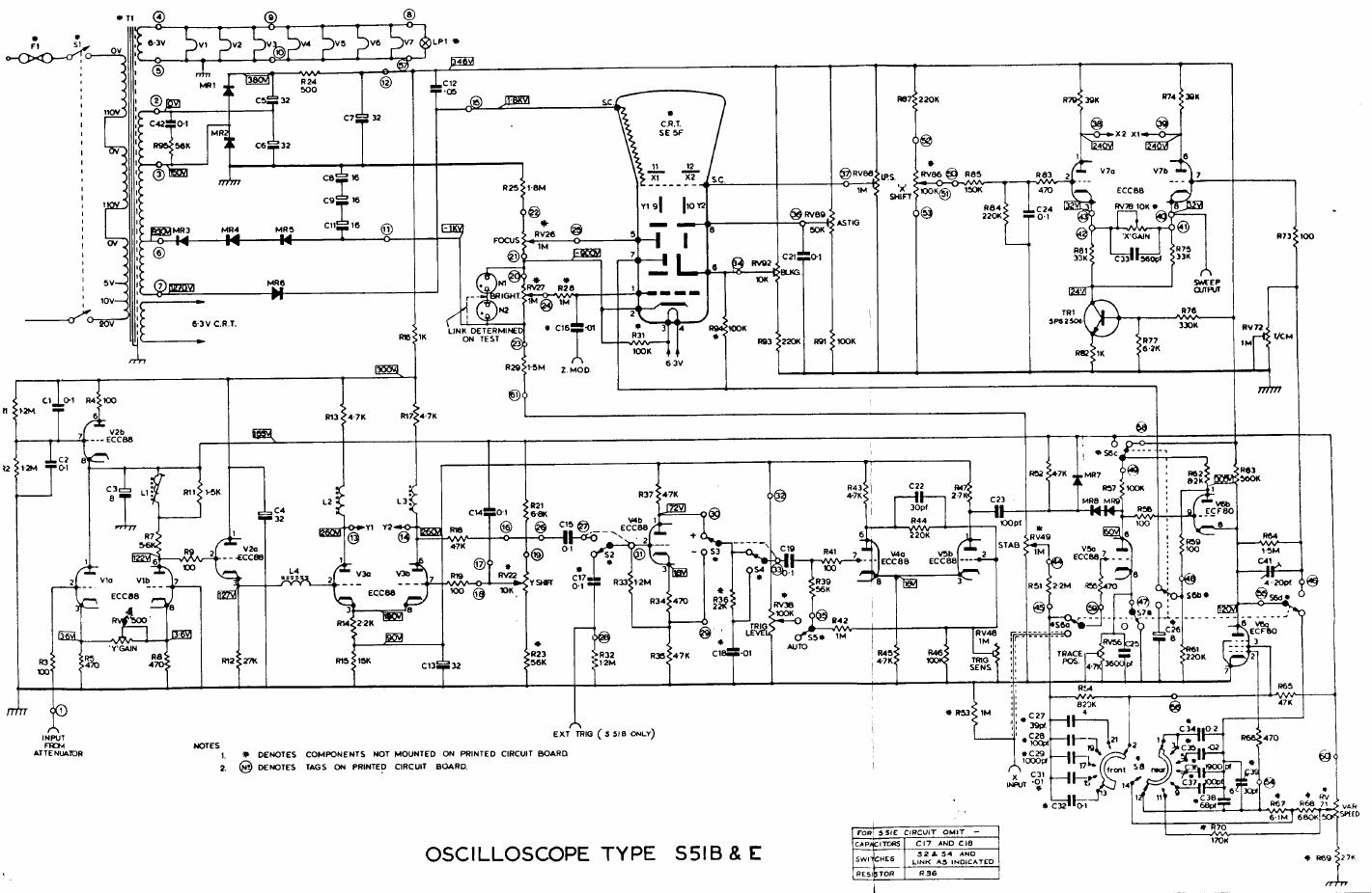

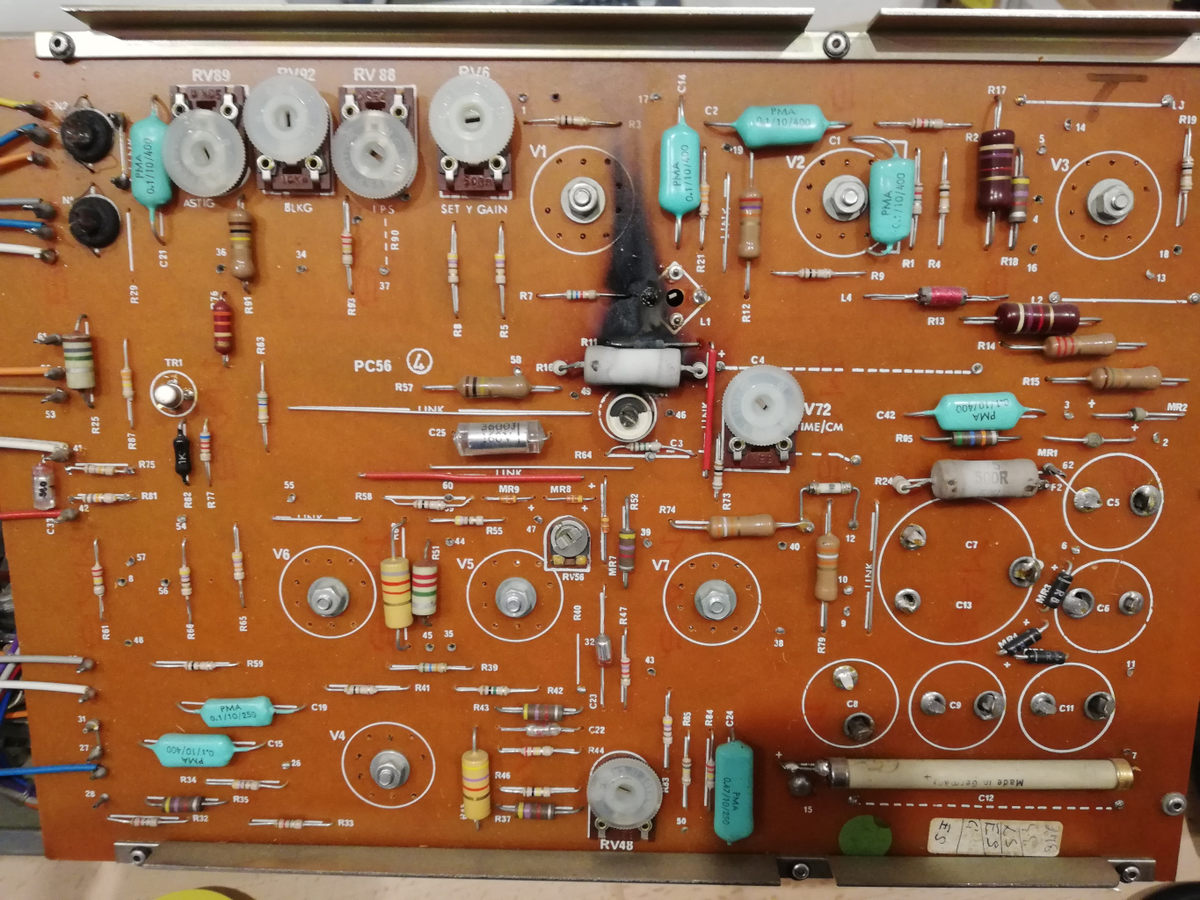

habe hier o.g. Oszi liegen mit einem verkohlten R11 ...
Schaltplan ist im Anhang, oder zu finden unter
https://www.hobbielektronika.hu/forum/getfile.php?id=118371
(Der Widerstand ist im Plan links unten zwischen V1 und V2)
Bisher hab ich folgendes getestet:
Gleichrichterdioden MR1..5, MR7..MR9
Alle Becherelkos auf Kapazität
Kurzschluss nach Masse rund um R11
alles unauffällig.
Leider hab ich keine Erfahrung was typische oder mögliche Fehlerfälle an
Röhren sind, im Normalbetrieb sollten an dem Widerstand ja weniger als
10V anliegen - wie kann es zu mehr kommen? Kann V1b über die Anode oder
V2b über die Kathode genug Strom ziehen um R11 >1W zu verpassen?
Wie geht man da am Besten (tm) weiter vor?
Spannungsversorgung vom Rest trennen und in Betrieb nehmen?
Danke im Voraus!

Sieht eher aus, als ob R11 von R10? (oder R16?) getoastet worden wäre.
R7 hätte auch verbrennen müssen, wenn R11 überlastet worden wäre.
Ich würde mit dem Regeltrafo langsam hochregeln und schauen, was die
300V machen. Das geschwärzte Platinenmaterial kann u.u. leitfähig
geworden sein, es sollte ab.

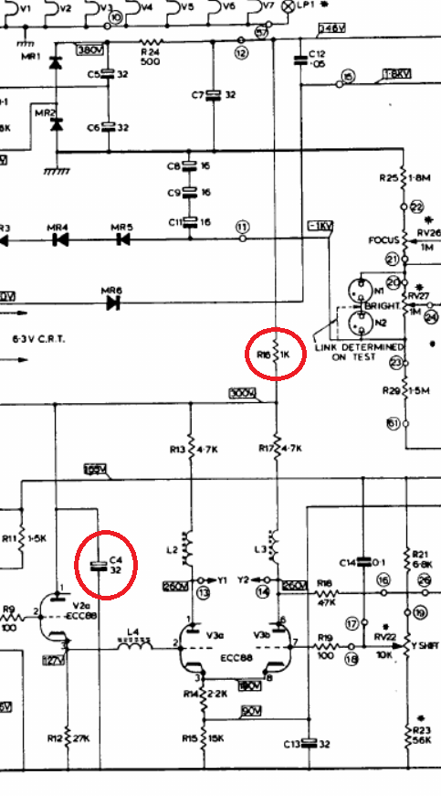

Nur, wenn L1 offen ist. Die solltest du mal messen. Es ist höchst
unwahrscheinlich, das die ECC88 einen Schluss hat, aber auch das ist
messbar. Dafür sieht allerdings R7 einfach zu gut aus. Ich vermute
irgendeinen Schluss auf der Leiterseite der Platine - mögl. in
Verbindung mit der L1 Spule.
#5662795
eigentlich ist ja R11 nur ein Dämpfungswiderstand für L1, kalte
Lötstelle an L1 oder Unterbrechung könnte ihn erstmal prinzipiell mehr
belasten als geplant. Der Bauform nach würde ich dem auch nur 1/10W oder
noch weniger zutrauen, ist ja schon "von früher" und wohl Kohleschicht.

Bevor Du da irgendwelche Spannungen anlegst musst Du erst einmal
schauen, ob sich der Ruß entfernen lässt und die Platine noch
einigermaßen intakt ist. Ansonsten solltest Du den Teil der Platine, der
verbrannt ist ersetzen. Das Problem bei verbrannten Platinen ist, das
sie leitend werden.
Mit den hohen Spannungen, die in solchen Schaltungen sind kann alleine
der über Jahrzehnte angesammelte Schnodder der Auslöser sein. Irgendwann
kommt es zu einem Lichtbogen, und dann verkohlt die Platine und dann
fließt der Strom durch die Kohleschicht und die Katastrophe nimmt ihren
Lauf.
Das war bei frühen Röhrengeräten mit Platine eine typische Fehlerquelle,
wobei es gehäuft am Röhrensockel selbst auftrat.
R11 war vermutlich also nicht der Auslöser sondern ein Opfer.
Wenn Du eh am Tauschen bist: Der dicke Widerstand darunter ist
vermutlich auch hinüber. Und der Trimmkondensator gleich nebenan wird
auch gut warm geworden sein.
Lebt die Spule L11 eigentlich noch? Wenn nicht, dann wird es mit der
Reparatur vermutlich eh nichts werden.
