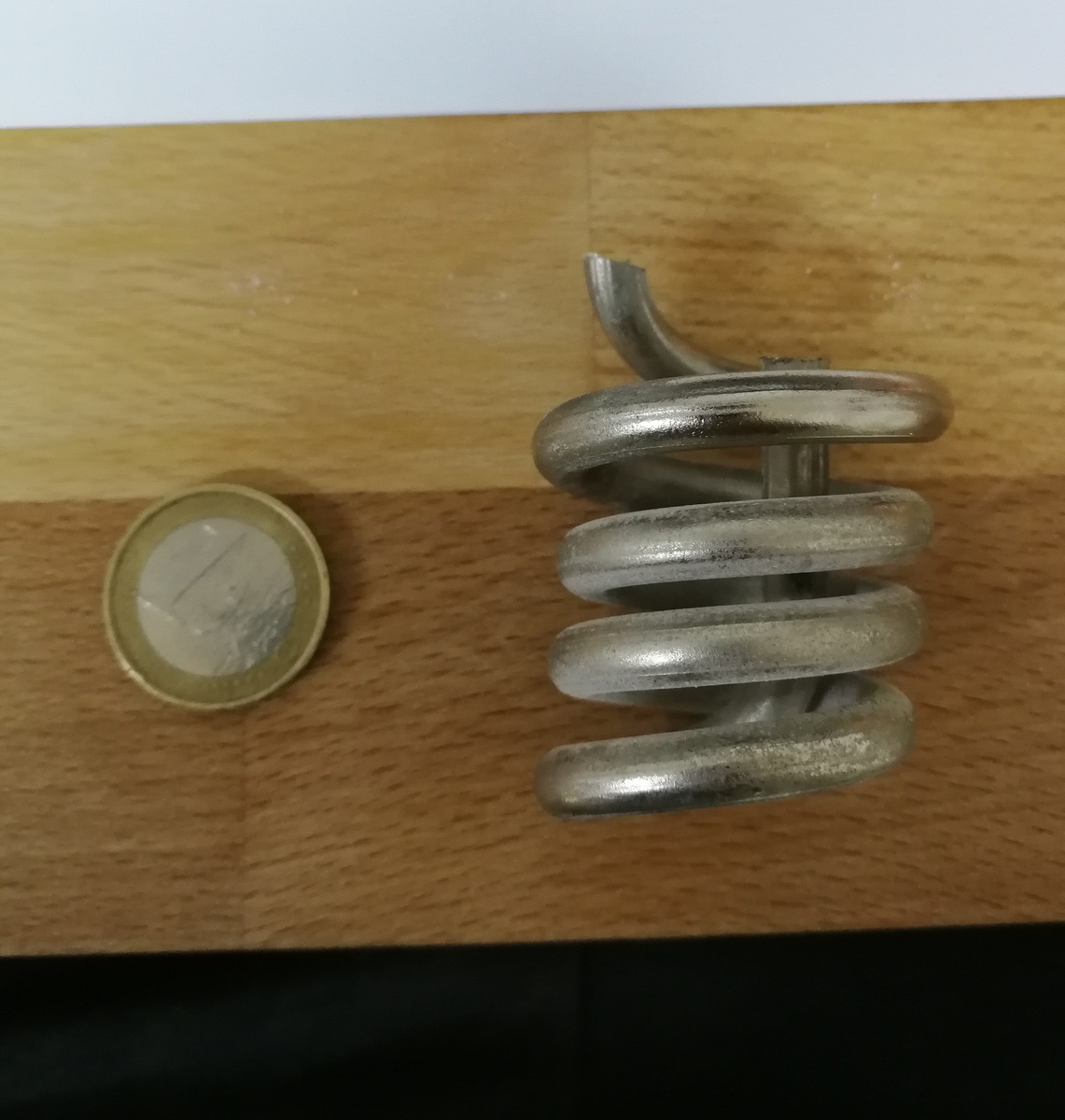

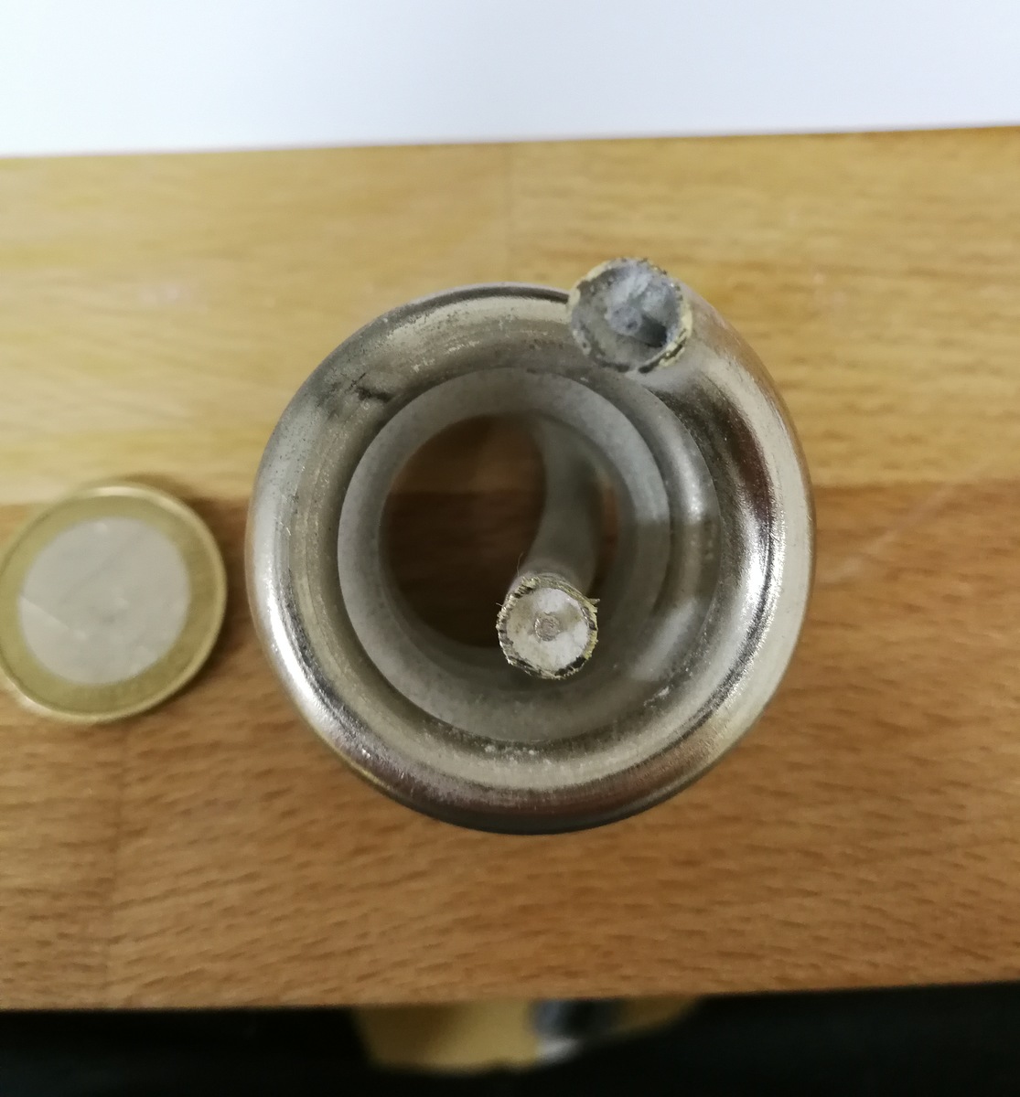

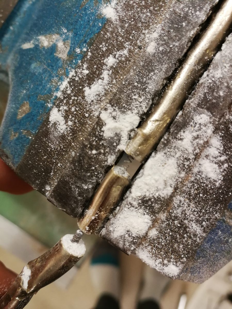

Nun habe ich den mal spaßeshalber aufgesägt und festgestellt, dass in
dem Teil von dem Heizelement das spiralförmig ist, der Draht ganze
1,25mm im Durchmesser hat (siehe Bild). Der Widerstand von dem Teil
beträgt immer noch 150Ohm.
Nun ist mir aber kein Draht bekannt der mit solch einem Durchmesser so
einen hohen Widerstand erzeugt, Konstantan oder so hat auf 0,05mm
Durchmesser und einen Meter Länge gerade mal 275Ohm, je größer der
Durchmesser desto geringer ja eigentlich der Widerstand. Habe auch
nichts hochohmigeres gefunden, vor allem auf so einen Durchmesser.
Kann mir einer weiterhelfen was das für ein Material ist oder wie der
hohe Wiederstand erzeugt wird?

> Habe auch nichts hochohmigeres gefunden, vor allem auf so einen
> Durchmesser.
Da kann man sicher was zusammenlegieren, das den nötigen spezifischen
Widerstand hat...
https://de.wikipedia.org/wiki/Heizleiterlegierung
http://www.restrade.ch/assets/Dokumente/Kanthal/Heizleiterlegierungen-Handbuch-GER.pdf
Gast #5663278
> Und wie hoch ist der spezifische widerstand des Drahtes?
Wahrscheinlich ist das Chromnickel-Draht.
Lt. Wikip. hat der 1,1 Ohm*mm²/m (bei 20°C).
