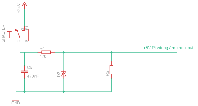

Ich habe einen Schaltplan mit einer Z-Diode gezeichnet. Z-Diode verträgt
500mW, 5.1V Spannung.
Wäre das so korrekt?
Laut meiner Berechnung sollten so beim Drücken des Tasters 40mA fliesen.
Nur wie bekomme ich meinen Microcontroller dazu, dass er erst bei 40mA
auf den Eingang reagiert, und nicht schon vorher?
Es gibt bestimmt bessere Schaltplan- Vorschläge :-) ...
lG

Sorry, hatte vergessen, mein Bild anzuhängen...
Oder ist es besser, einen Transistor vor dem Arduino Input zu verwenden,
damit erst ab einem minimalen Strom den Strom zum Arduino schaltet?
Kann man so machen. Bewirkt im Prinzip das Selbe. Abgesehen davon, dass
bei dir die Spannungsversorgung kurz "einbrechen" wird, weil ja ein
leerer kondensator 0V hat und erst noch geladen werden muss.
Als Tipp: mach mal (wie von mir vorgeschlagen) in deiner Schaltung jetzt
den Kondensator parallel zum Schalter und denk drüber nach, was dann
passiert...
Das "Problem" mit den falsch aufgeklemmten 230V löst diese Schaltung
natürlich nicht.
> passiert...
Wahrscheinlich kann man an meiner ASCII Zeichnung nichts erkennen :)...
Der obere Teil sohl der Kondensator sein, der untere Teil der Schalter.
Wenn ich richtig denke, lädt sich der Kondensator, wenn er geöffnet ist
und entlädt sich, wenn geschlossen ist.
Mein Problem ist, der Taster ist ein fertiger 230V Taster, und ich kann
da keinen Kondensator einbauen. Nur vor oder nach dem Taster.
Lothar M. schrieb:
> Im "Arduino Input" ist schon ein Transistor. Und bei welchem Strom der
> schaltet stellt man mit einem passenden Widerstand ein...
Dh. ich mach auf meinen Schaltplan vor dem Arduino Input einfach noch
einen Widerstand mit entsprechender Größe?
