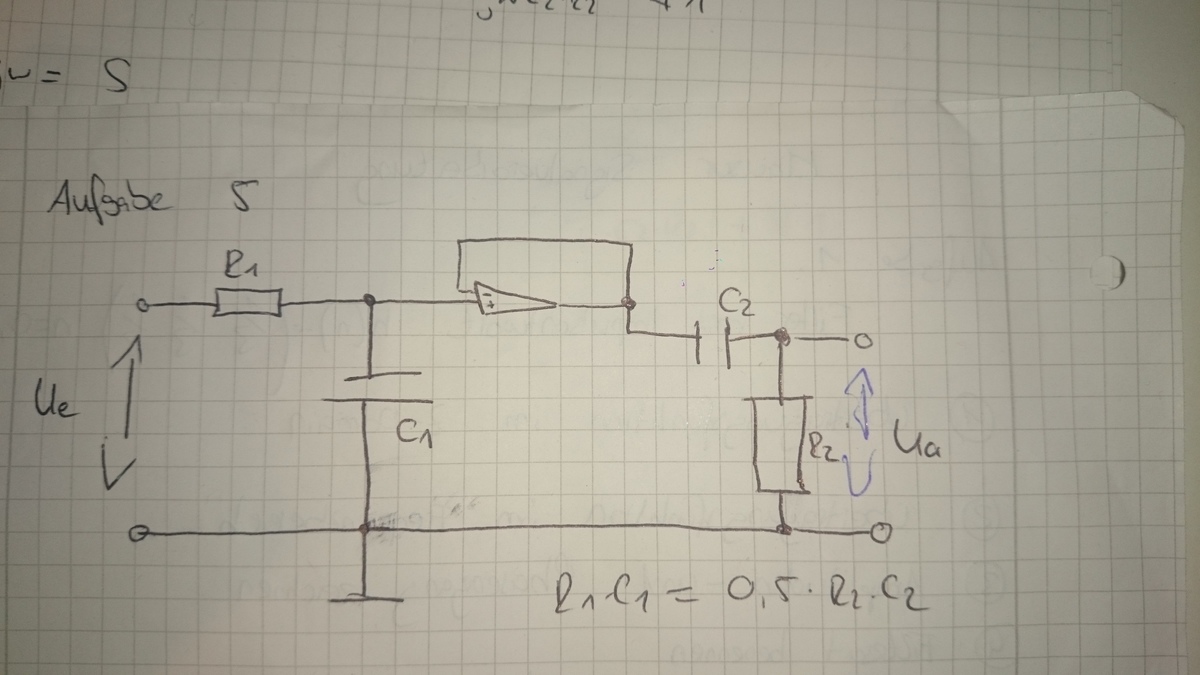

Hallo zusammen, ich bin gerade dabei die Übertragungsfunktion dieser Schaltung mit dem Operationsversrarker aufzustellen. Ich bin auf ein Ergebnis gekommen, welches sehr falsch aussieht. Könnt ihr mir helfen die Übertragungsfunktion aufzustellen? Danke.
Wie sieht denn dein Ergebnis aus? Ua/Ue = R2 / ( R2 + ZC2 ) * ZC1 / ( ZC1 + R1 ) Jetzt sollte noch ZC = 1/(sC) gesetzt werden, dann kann man vereinfachen und kürzen.

Ua/Ue = (1/(s*C1))/(1/(s*C1)+R1)) * R2/(R2+1/(s*C2)) Ua/Ue = (1/(1+s*R1*C1))*s*R2*C2/(1+s*R2*C2) Ua/Ue = s*R2*C2/((1+s*R1*C1)*(1+s*R2*C2)) ----------------------------------------- Ua/Ue = s*R2*C2/((1+s*(R1*C1+R2*C2)+s^2*R1*R2*C1*C2) ---------------------------------------------------- Normalerweise formt man das nicht weiter um sondern nimmt eine der zwei unterstrichenen Lösungen.

So macht man es am besten. Ua/Ue = s*R2*C2/((1+s*R1*C1)*(1+s*R2*C2)) Ua/Ue = jw*R2*C2/((1+jw*R1*C1)*(1+jw*R2*C2)) |Ua/Ue| = w*R2*C2/(sqrt(1+(w*R1*C1)^2)*sqrt(1+(w*R2*C2)^2)) phi = 90° -arctan(w*R1*C1) -arctan(w*R2*C2)
