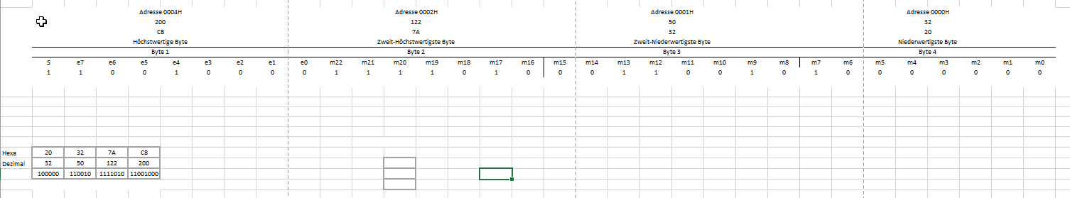

Hallo Zusammen,
ich habe ein grundlegendes Verständnissproblem, welches ich auch nach
Suche im Forum nicht lösen konnte.
Es geht darum, wie Daten im Speicher abgelegt werden. Wenn ich bspw.
Daten im Little-, big oder mixed-Endian abspeicher wie genau geschieht
das?
Wenn z.B. folgende Hexadezimalzahlen im 4Byte Speicher (auf Adresse
0001(Hexa) bis 0003(Hexa) ) abgelegt habe:
20 (Hexa)
32 (Hexa)
7A (Hexa)
C8 (Hexa)
bedeutet das ich habe folgende Zahl gespeichert:
20327AC8 (Hexa) = 540179144 (Dezimal) = 100000001100100111101011001000
(Binär)?
Ist das denn im little endian gespeichert, weil das niederwertigste byte
auf der niederwertigsten Adresse gespeichert wurde und was bedeutet das
genau? Bedeutet niederwertigstes Byte, dass man die Zahl in Bytes
aufteilt (bei Hex zwei ziffern pro Byte entsprechend der reihenfolge)
und dann mit der niederwertigsten adresse (also geringsten "Zahl")
beginnt und dann aufsteigen speichert?
Wenn ich die Zahlen jetzt z.B. in einer anderen Reihenfolge abgelegt
habe z.B.
32 (Hexa) --> 50 (Dezimal)
20 (Hexa) --> 32 (Dezimal)
7A (Hexa) --> 122 (Dezimal)
C8 (Hexa)--> 200 (Dezimal)
Dann ist es doch kein Little Endian Format mehr, da 32 (Hexa) auf
Adresse 0000(Hexa) gespeichert ist und 32 in dem falle nur die
zweiwertige Byte ist und 0000 die niederwertigste adresse, oder?
Wenn ja was passiert danach?
Muss man die Hexa zahlen nun in Dualzahlen umrechnen und diese
entsprechend der reihenfolge bitweise speichern, wobei das erste bit das
Sign bit ist, dann die exponenten bits und dann kommen die Mantissen?
> (Binär)?
Das kommt eben darauf an, wie du diese 4 Bytes interpretierst. 20327AC8
wäre die Big Endian-Interpretation.
> genau?
Du hast das höchstwertigste Byte an der niedrigsten Adresse gespeichert!
Die Ziffer ganz links (2) in der normalen Hex-Darstellung hat den
höchsten Wert (16^7=268435456).
Den Bytes an sich kann man nicht ansehen, welches Format das ist. Wenn
du die Zahl 20327AC8 so ablegst, wäre das eine sehr unübliche
Reihenfolge, die m.W. keinen bestimmten Namen ("xxx Endian") hat.
Du musst gar nix, wenn man nicht weiß wozu :-)
Plötzlich geht es um Floating-Point? Da ist eh alles anders.

Dann hast du im Little Endian die 32-Bit Zahl
C87A3220
- oder -
die beiden 16 Bit Zahlen 3220 und C87A gespeichert.
in Big Endian hast die die 32-Bit Zahl
20327AC8
- oder -
2032 und 7AC8
gespeichert.

Bist Du wirklich sicher, dass es sich bei Deinen Zahlen um
Fließkommazahlen mit einfacher Genauigkeit gemäß IEEE 754 handelt?
Normale positive Zahlen (unsigned) werden "ganz normal" durchgezählt von
0 bis (2^32)-1; vorzeichenbehaftete (signed) werden durchgezählt von
-(2^31) bis (2^31)-1, d.h. im Zweierkomplement. Ein Exponent wird da
überhaupt nicht benötigt.
Ein Sonderfall wäre noch die Einerkomplementdarstellung, wie sie z.B.
für manche Prüfsummen oder kryptografische Zwecke benötigt wird.
Ist es eigentlich Zufall, dass die Werte Deiner vier Bytes aufsteigend
bzw. absteigend sind? Verwechselst Du die Position des jeweiligen Bytes
womöglich mit dessen Inhalt? Die Bytes dürfen natürlich niemals nach den
Inhalten sortiert werden!
Außerdem hat Maren in dem Bildchen die Bits mit s, e7 bis e0, m23 bis m0
bezeichnet. Das wäre typisch für IEEE 754 mit einfacher Genauigkeit.
