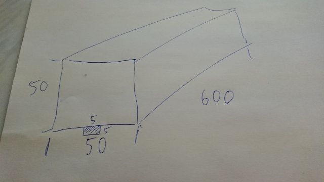

Ich muss in bestehende Fächer (wie Quadratrohr), ca. 50 x 50mm, Hartschaumstoff, zusätzlich mittig eine Nut einfräsen, ca 5mm breit, 5mm tief Erste Idee ist jetzt, quasi einen Vorsatz an eine Oberfräse zu bauen, mit dem der Fräser ca. 80cm parallel versetzt wird, am Fräserschaft und Oberfräse je eine Riemenscheibe, Riemen dazwischen. Werkstatt usw sind vorhanden, grundsätzlich halte ich das so auch für umsetzbar, aber vielleicht habt Ihr bessere Ideen? Evtl. so was wie hier: https://www.wloeser.com/schleifmaschinen/automobil/handschleifmaschinen/winkelschleifer/druckluft-winkelschleifer-dynabrade-49410.html nur wird das wohl zu groß / ich kann den Fräser so nicht spannen Habe auch schon an z.B. 3 Mini-Kreissägeblätter nebeneiander gedacht, keine Ahnung wie gut das mit der Schränkung der Zähne geht? Und auch hier die Frage des Antriebs, evtl. Modelbaumotor? Gibts da was leistungsfähiges mit max 50mm Breite inkl Achse? Das Ganze ist eine einmalige Angelegenheit, soll kein Industrieprodukt, sondern nur eine Problemlösung für einen einzigen speziellen Fall werden. Ob mit 230V / 12V, Druckluft,... angetrieben ist mir egal Viele Grüße Heinz

Kannst Du eine Skizze machen?

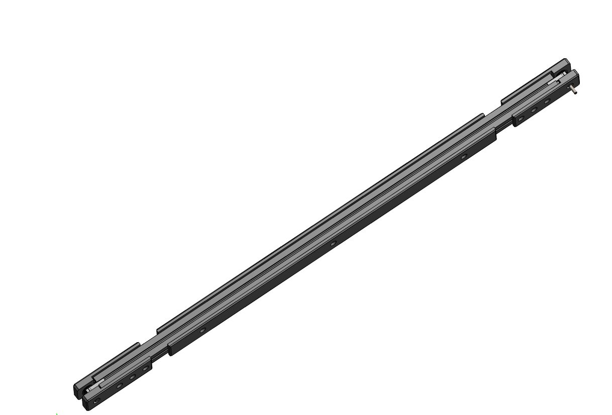

Anbei mal eine ganz ganz schnelle Handskizze. Es geht weniger um den Fräser an sich, sondern darum, den kompletten "Fräskopf" in die 50 x 50 mm zu bekommen Anbei auch eine Idee, Kollege hat mal was skizziert wie die Fräse ungefähr aussehen könnte - rechts ist der Fräser, links wäre ein Motor, z.B. auch eine konventionelle Oberfräse, das Ganze angetrieben über einen Zahnriemen. ABer vielleicht habt Ihr viel bessere Ideen?
Dressierte Holzwürmer ;-) Was darf das ganze den Kosten? Bei de Vorschlag deines Kollengen fehlt noch eine seitliche Führung. Du wirst kaum diesen langen Arm gerade führen können.
