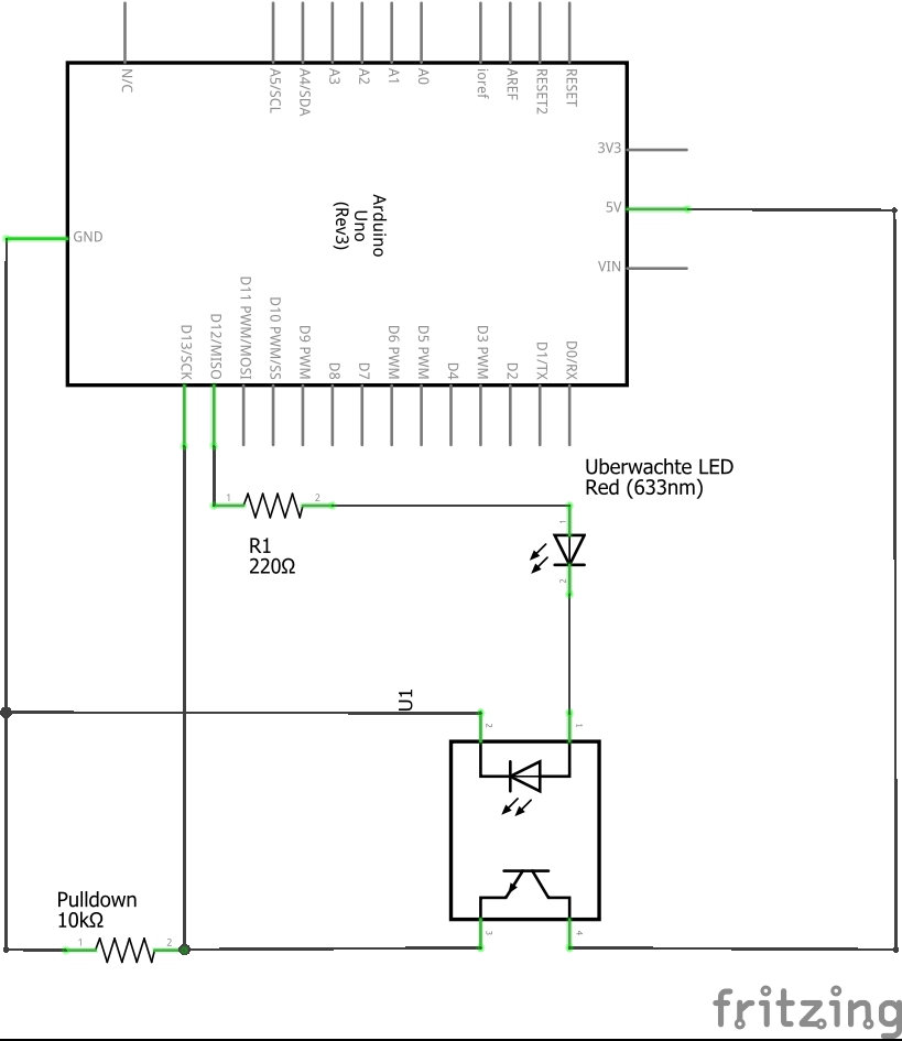

Ich würde mit dem ADC die Flussspannung überwachen....
D.h. Portpin - - R - LED - GND
ADC Portpin  - - - |
Dann sollteste Kurzschluss und offene Klemmen der LED und falls bekannt
auch noch iregendwelchen spannungsabhänigen Alterungseffekte feststellen
können.

Ich habe gerade mit Entsetzen festgestellt, dass ich nicht mal einen
analogen Eingang habe, sondern nur 3 Digitalpins.
Deshalb meine Frage:
Geht sowas eigentlich nicht auch mit einem Optokoppler?
Mein Elektronikkurs ist leider schon 20 Jahre her, aber könnte sowas
ähnliches wie in meinem Anhang funktionieren (auch wenn vielleicht die
Werte nicht ganz stimmen)? Dachte da so daran, dass der Optokoppler den
Messstromkreis schließt, solange der zu überprüfende Stromkreis eben
auch Strom führt ... also D13 ist auf High wenn die zu überwachende LED
nicht kaputt ist und eben entsprechend auf Low, wenn sie kaputt ist ...
ist auch die Frage, wie hoch dann der Vorwiderstand sein muss, dass es
irgendwie funktionieren kann, falls das überhaupt irgendwie kein totaler
Murks ist, den ich da zusammengeklickt habe xD
Ich hoffe natürlich auch, dass der häufigste Tod einer LED eben die
Unterbrechung des Stromkreises zur Folge hat.

Wenn Du Anforderungen an funktionale Sicherheit hast (ASIL- ), dass ist
das anerkannte Diagnoseverfahren die Messung des Spannungsabfalls an der
LED. Die gemessene Flusspannung wird mit einer oberen (Unterbrechung)
und einer unteren Grenze (Kurzschluß) verglichen, ein Verlassen des
Toleranzbandes gilt als Fehler.
Optische Überwachung mit Fotozelle ist auch für ASIL-D unüblich.
Strommessung erkennt nicht alle Kurschlussfälle.
Leistungs-LEDs fallen gerne mit Unterbrechung aus (Bonddraht löst sich,
auch als intermittierender / temperaturabhängiger Fehler), Low
Current-LEDs legieren üblicherweise durch (Kurzschluß). Die IEC 62380
hilft nur bedingt, da werden LEDs für Beleuchtungszwecke und
InGaN-Technologie noch nicht betrachtet.
