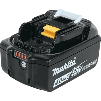

Nabend,
ich würde gerne wissen, ob es erlaubt ist einen Fremd-Akku (z.B. Makita,
Bosch, Milwaukee etc.) für ein eigenes Produkt zu verwenden?
-rechtliche Absicherung notwendig?
-Kooperation möglich?
-BMS integriert oder extern? (Kommunikation SMBUS)
-Konnektoren frei verfügbar?
Weiß da jemand etwas?

Gast #5663757
Aber um die weitere Diskussion zu vereinfachen, ja darfst du.
Nach dem Grundsatz der Erschöpfung gemäß § 24 Abs. 1 Markengesetz darfst
du sogar drauf hinweisen/bewerben was für ein Akku von dir verbaut wurde
ohne das der Hersteller was dagegen unternehmen kann...

Gast #5663782
Jörg R. schrieb:
Heute immer^^
Versuchs, aber in der Regel sind die nicht dran interessiert und zu
behäbig.
Dein Bier.
In der Regel nicht, die wollen ja ihr Zeug verticken und sich nicht mit
China Akkus rumärgern. Da der Anschluß aber einen rein funktionellen
Hintergrund hat, kann er nicht als Design geschützt sein (vgl. Lego
Urteil).
> Ja, vermutlich die Firmen die diese Akkus herstellen. Weshalb fragst Du
> dort nicht nach?
Klar, das ist dann den Bock zum Gärtner machen. Glaubst du wirklich das
es da eine Antwort geben wird die NICHT in erster Linie die Interesse
der Hersteller widerspiegeln wird?

Gast #5663818
Mal von der praktischen Seite gesehen, würde ich unbedingt den
Hersteller kontaktieren, ob ich seine Akkupacks so verwenden kann. Wenn
die morgen z.B. die Anschlüsse auf Gardena 1/2" umstellen, sitzt Du
sonst auf Deinen 1000 Massagestäben OHNE passende Akkus.

Klauke macht das zum Beispiel. Da kann man sogar auswählen ob man
passend für Bosch oder Makita haben möchte.
https://katalog.klauke.com/de/ek-60-22-akkuhydraulisches-presswerkzeug-6-300-mm/
Falls man für kleine Stückzahlen nicht an Stecker ran kommt, könnte man
vielleicht bei Bosch diesen Gürtel kaufen und zerlegen? An den kann man
Akkus stecken, dass man deren Gewicht nicht am Gerät hat und dafür eine
Leitung mit Gegenstück wie am Akku was man dann ans Gerät steckt.

Es gibt mehrere Zweithersteller die diese Strategie von Djingo
verfolgen. Siehe bspw. Bauleuchten oder Radios die direkt mit Akkus von
Bosch oder Makita verwendet werden (und nicht von diesen Stammen).
Beispiel hier wäre der Brennenstuhl LED Scheinwerfer (und die unzähligen
No-Name Varianten), Berner Akku Winkelschleifer, Zapak Tools. Zudem
fertigt Milwaukee teilweise auch die selben akkus (bzw. lässt sie im
gleichen Werk in China fertigen).
