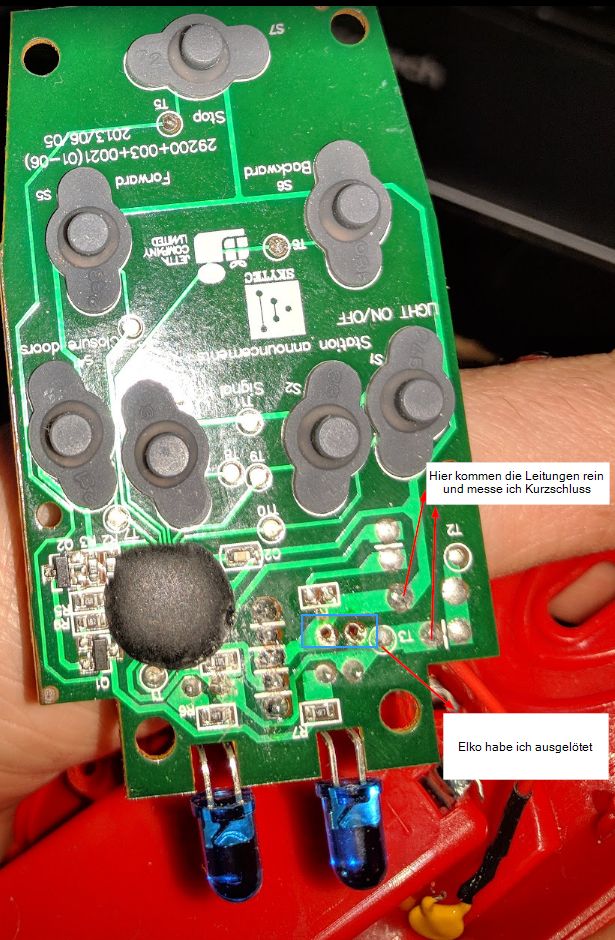

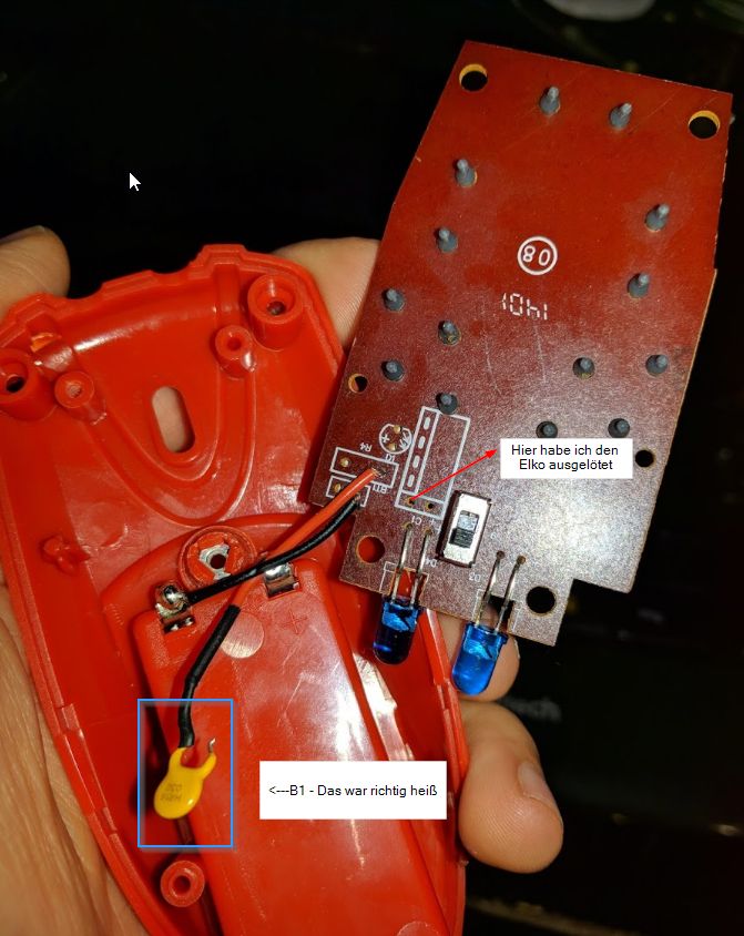

Hallo Zusammen, ich habe eine gebrauchte Märklin Zug für mein 4 Jährige Sohn zum Weihnachten gekauft, und gerade festgestellt dass der Fernbedienung kaput ist. Erstmal habe ich es zerlegt und sofort mich auf diese kleine Bauteil (B1-Bild1) verbrannt. War richtig heiß obwohl ich nur 2 Batterien reingelegt habe. Ich schätze mal die Bauteil sollte so eine art Sicherung sein. Nachdem ich das ganze von den Batteriefach abgezwickt hat und ein Netzteil angeschlossen habe, dann habe ich festgestellt das irgendwo muss ein Kurzschluss geben, weil die Strombegrenzung an den Netzteil angesprungen ist. Ich habe mal schon 1 Elko abgelötet und gemessen aber scheint im Ordnung zu Sein und weiterhin ist das Kurzschluss da. Hat jemand eine Idee wo ich weitersuchen soll? Mir scheinen alle andere SMDs nur einfache Wiederstände, dann gibt es den Chip und noch die 2 Infra Dioden. Ich wäre dankbar für jeder Tipp, wäre fantastisch es noch bis Weihnachten zu finden, sonst musste ich mir eine andere Geschenk überlegen. Vielen Dank, Attila p.s. Sorry für die viele Gramatische Fehler... bin ich kein Muttersprachler ;)

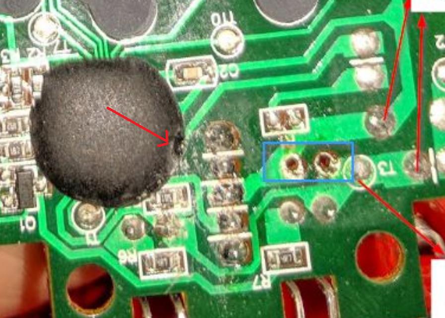

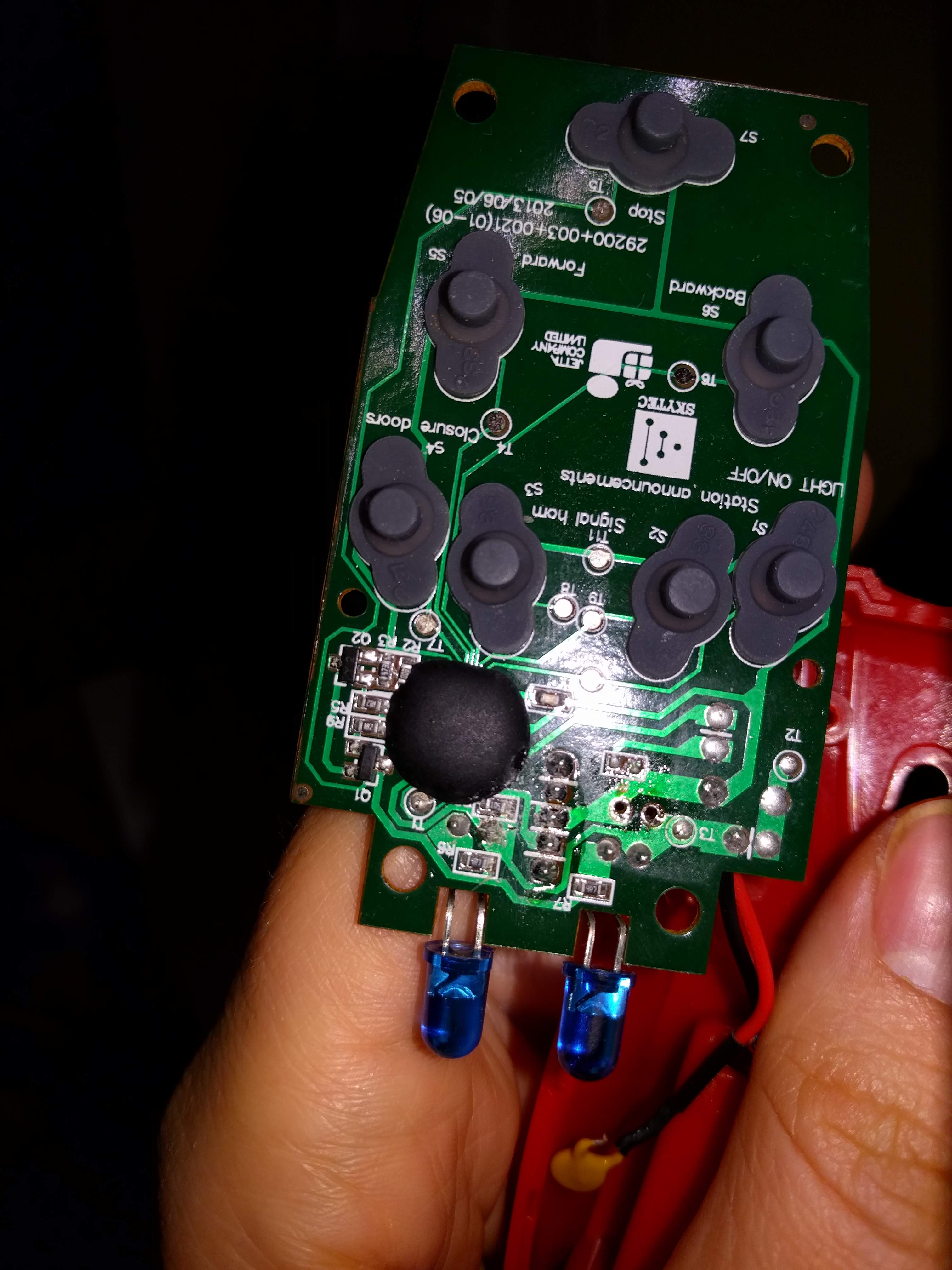

Bitte nochmal den Ausschnitt zwischen den Infrarot LED und dem Chip in guter Auflösung und Qualität fotografieren, da sieht es nicht so gut aus.
Anbei, ich hoffe kann man mehr erkennen. Danke

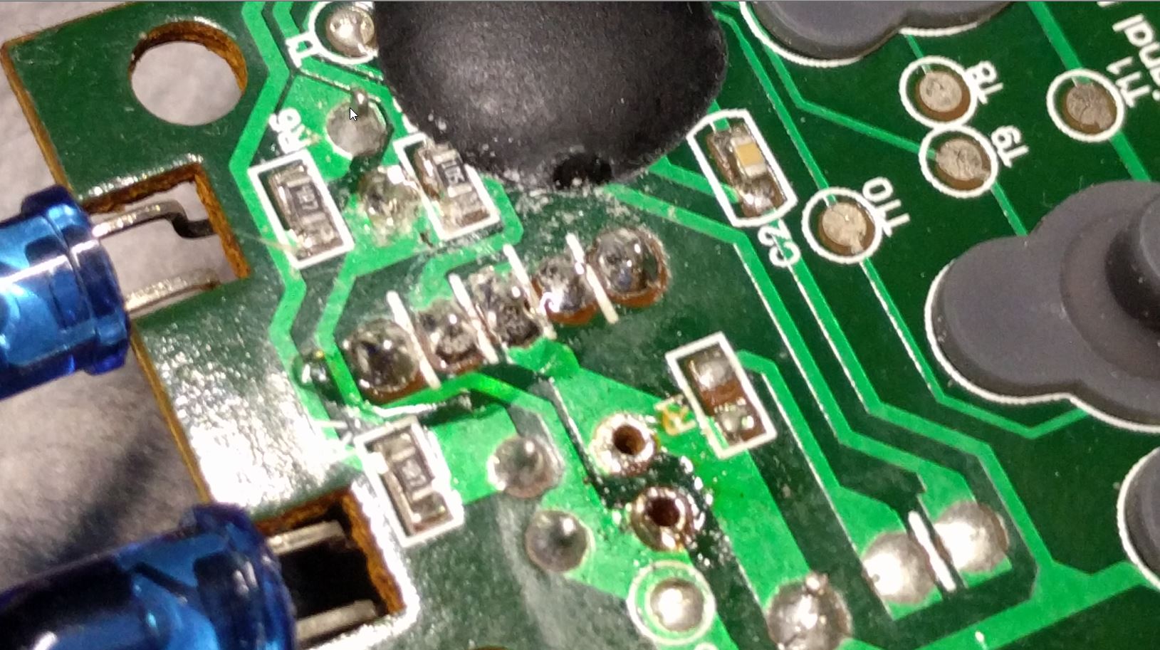

Nicht wirklich, bitte mal nur diesen Ausschnitt entsprechend groß und möglichst ohne Reflektionen.

Es wäre besser gewesen, diese FB zu reklamieren statt herumzulöten. Wenn ich Dein Bild mit CTRL+ vergrößere, sehe ich einen schwarzen Klecks. Da ist ein spezieller Nacktchip? Das wird nicht einfach.
Ja ich glaube ist ein Nacktchip... so du meinst ist der Chip kaput oder? Macht es Sinn noch irgendwie die andere Bauteile ablöten und testen? danke dir nochmal.
Tim T. schrieb: > Nicht wirklich, bitte mal nur diesen Ausschnitt entsprechend groß und > möglichst ohne Reflektionen. Das ist das maximum was ich mit mein Handy rausholen kann....

Das die Warze an der Seite auch was abbekommen hat, hatte ich auch schon gesehen, dachte aber erstmal an die Bauteile direkt darunter bzw daneben.

Tim T. schrieb: > Das die Warze an der Seite auch was abbekommen hat, hatte ich auch schon > gesehen, dachte aber erstmal an die Bauteile direkt darunter bzw > daneben. Warze meinst du den Nakten Chip unter dem Schwarzem Zeug? Ich habe noch ein Besseres Photo, meinst du die Wiederstand 105?
#5663930
Attila S. schrieb: > Tim T. schrieb: >> Das die Warze an der Seite auch was abbekommen hat, hatte ich auch schon >> gesehen, dachte aber erstmal an die Bauteile direkt darunter bzw >> daneben. > Warze meinst du den Nakten Chip unter dem Schwarzem Zeug? Ich habe noch > ein Besseres Photo, meinst du die Wiederstand 105? Ja genau. Was ist das für ein weißer Dreck in dem Bereich? Kommt der aus dem Chip oder ist da irgendwas drauf-/ausgelaufen?
Ich glaube aus dem Chip. Das Wiederstand wenn ich messe ist nicht 0. Ich glaube sind mehr lagige Platine daher kann ich nicht so richtig erkennen was Läuft wo. Hast du eine Idee was die schwarze Teile oben sind? Spannungswandler?
Bei 105 Messe ich 1M ohm
