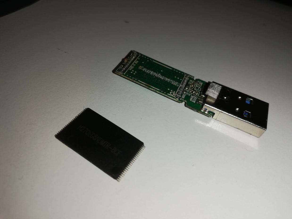

Hallo
kennt jemand den chip mit der bezeichnung" h27qeg8ndmtr-bcf". Versuche
diesen auszulesen.
Zum Auslesen hab ich mir einen TL866ii PLUS zugelegt.
Im mitgeliefertem Programm "XGecu" gibt es auch eine Auswahl an chips ,
nur meiner ist nicht dabei.
Jemand eine Idee wie ich doch noch an die daten komme?
Oder kennt wer soft/hardware die nützlich wäre ?

Hallo
auf den Fotos ist sogut wie kein schriftzug zu erkennen. Glaube nicht
das ihr davon was habt.
Also nochmal:

Das ist kein BGA, passt also nicht zur geposteten Bauform.
Also stimmt irgendwas an der eingangs geposteten Bezeichnung
"h27qeg8ndmtr-bcf" nicht.
Abgesehen davon:
Auch wenn es gelingt, den Baustein auszulesen, bedeutet das nicht, daß
man an die auf dem USB-Stick gespeicherten Daten herankommt; was man
nämlich nicht ohne weiteres herausfindet, ist der
"wear-leveling"-Algorithmus, den der Controller auf dem USB-Stick
verwendet.
Und damit sind die ausgelesenen Daten blockweise "zerwürfelt", man wird
zwar Fragmente von Dateien anhand bekannter Inhalte finden können, aber
wie alles zusammengefügt werden muss, um ein 1:1-Abbild des vom
USB-Controller verwalteten Speichers zu erhalten, ist ohne genaue
Kenntnisse des Controllers und des verwendeten Algorithmus kaum
ermittelbar.
Gast #5664846
Es gibt Firmen, die auf Datenrettung spezialisiert sind. Die machen das
auch mit USB Sticks. Jetzt, wo du daran herum gelötet hast kostet es
sicher einen Aufpreis.
Jedenfalls wirst du mit deinem Programmiergerät nichts erreichen, das
ist dafür völlig ungeeignet. Überhaupt wird es dafür kein passendes
Gerät geben, dass man als normal-sterblicher mal eben im Versandhandel
bestellen kann.
