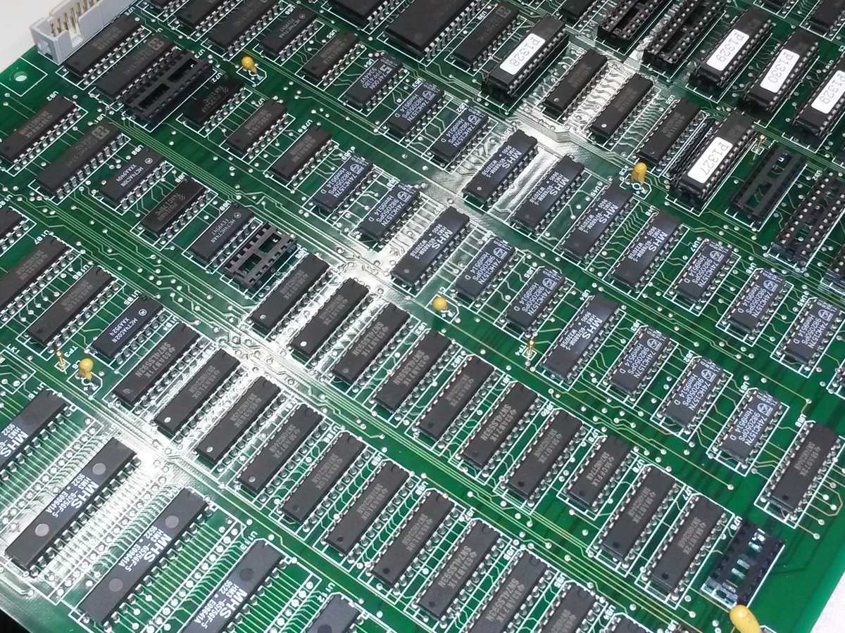

Andy Andor schrieb:
> So interessehalber: wie viele Gates dürfen sich (bei räumlich naher
> Anordnung im Layout) einen Abblockkondensaotr teilen? Oder brauchen die
> alle einen eigenen?
Siehe Anhang. Such den Abblockkondensator ;-)
Das war ein Motorola 68xx-Emulator, also durchaus ein professionelles
Design.
Platinenunterseite? Den Datecodes zufolge ist die Platine nur etwas über
20 Jahre alt, da waren SMD-Kondensatoren keine Raketentechnik mehr.
von Soul E. (Gast)
Nee, da ist alles bedrahtet. Am Rand verteilt sitzen fünf Tantals mit 10
µF, und zwischen den ICs dann noch ein paar wenige mit 1 µF. Das war's.
Die Bestückung besteht größtenteils aus 74HC oder AC, dazu ein paar 74LS
und das SRAM für die Traces.

von Andreas B. (bitverdreher)
Es sollen auch schon Schaltungen mit LEDs ohne Vorwiderstände
funktioniert haben. Auch bei renommierten Firmen arbeiten Anfänger.
Sauberes Schaltungsdesign ist das nicht. (ich zähle etwa 15 TTL ICs pro
C)
von M. K. (matthias_k33)
Unterschied gibt es:  gewöhnliche TTL kommt in der Regel mit  wenige
Abblockkondensator  aus. Platine aus Bild v ist mit 74LS-Serie bestückt,
der  Totem Pole Ausgang hat.
Anders schaut mit CMOS aus.  (in diese Gruppe kommt auch 74HC &74HCT)
Da ist Abblockkondensator essentiell.  Ursache ist in  Ausgangsstufe zu
suchen.
von Peter D. (peda)
Kein Tantal ist verkohlt, also wurde das Board noch nie an Spannung
angeschlossen. Wie ich diese gelben Brandsätze hasse.
