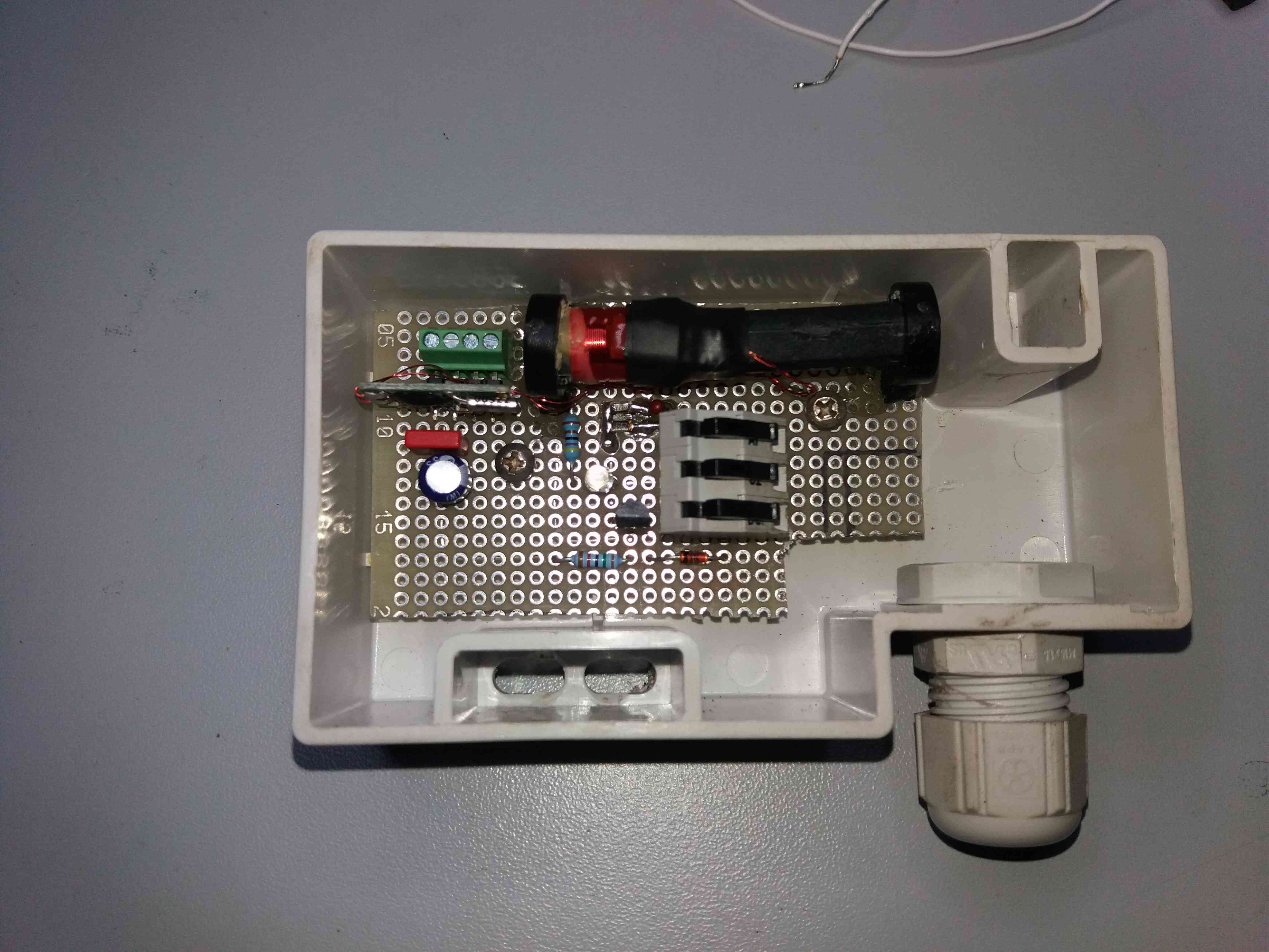

Nachdem sich bei mir der DCF-Empfänger verabschiedet hatte und im Netz
immer nur Teilinformationen über die Funktionsweise rumgeistern, habe
ich die Schaltung nachgebaut und erfolgreich in Betrieb genommen.
Deswegen möchte ich die Netzgemeinde daran teilhaben lassen. Die Dinger
scheinen ja wohl öfters kaputtzugehen.

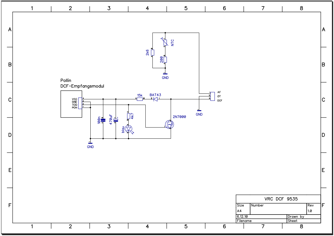

Auf der Vaillant Steuerungsplatine befindet sich 470-Ohm Widerstand am
DCF-Pin. Hierüber wird die Schaltung versorgt und auch das Signal
übertragen.
Das Signal welches übertragen wird, ist das DCF-Rohsignal (100ms für
"0", 200ms für "1"), indem der Pegel auf low gezogen wird.  Da die
Schaltung sich in dem Moment praktisch selber die Versorgung
abschneidet, muß die Versorgung gepuffert werden. Der Elko darf nicht
kleiner als 470uF sein.
Die Versorgung reicht sogar aus, um sich 'ne Kontroll-LED zu gönnen, wo
man das Signal sehen kann. Der Rest ist eigentlich selbsterklärend.
Für die Temperaturerfassung habe ich die bestehenden Teile genommen, da
es zu ungenau ist, die Kennwerte des NTC auszumessen. Ausserdem war der
ja heil.
Das ganze wieder ins Originalgehäuse eingebaut und.. Voila. Fertig.
Viel Erfolg beim Nachbau
Für die Diode und den Mosfet können natürlich auch andere Typen genommen
werden. Die Typen hatte ich noch.

Hallo PommFriz,
Danke für die Schaltung!
Weißt du wie der Schmitt Trigger aufgebaut ist?
Ist er invertierend?
LG Clemens
von Teo D. (teoderix)
Der Ausgang des Pollin Moduls, kann eigentlich nur 100µA!
Ich würde die doch etwas sinnfreie LED stilllegen. Nich dass das noch
der vorzeitiger Altersschwäche erliegt.

von Pomm F. (pommfriz)
Ganz so ist das nicht:
Die LED ist nur 10% bzw 20% an(100ms od. 200ms). Bei 4k7 und einer
BLAUEN LED würden bei 100% ED sowieso nur 400uA fliessen.
Also fließen hier im Mittel max. 20% von 400uA, also 80uA.
Sinnfrei ist die nicht. Mir hat die zB. geholfen, um zu beurteilen, ob
der Standort ok ist. Dann blinkt sie gleichmäßig. Sowie da irgendwelche
Aussetzer
oder "Zwischenblinks" auftreten, kann man gleich die Antenne anders
ausrichten. Sonst wundert man sich, warum sich nie die Zeit richtig
einstellt.

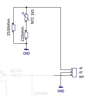

Hallo, meine Sonde ist auch kaputt.
Können Sie mir bitte die NTC-Referenz nennen?
Vielen Dank für Ihre Mitteilung.
von hinz (Gast)
Der NTC im Aussentemperaturfühler ist ein 1,5kOhm Typ. Die beiden
Widerstände gleichen seine Toleranzen aus, sind daher aufgrund von
Messungen ausgewählt.

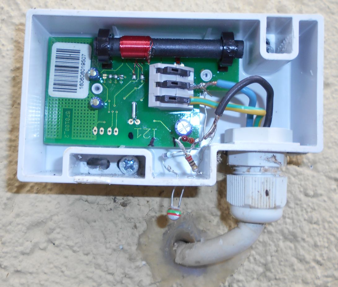

von Christian F. (bleuicebox)
Mein Vaillant DCF NTC Außenfühler 9535, hatte nur noch defekt konstant
2,5 KOhm, wahrscheinlich der NTC mit dem Reihenwiderstand defekt, DCF
hat kein Defekt. Da mein Außenfühler rosa vergossen ist, habe ich dank
dem Forum einfach ein 1,5 KOhm NTC in reihe mit 200 Ohm, parallel zum
noch vorhandenen internen 2,5 KOhm geschraubt.

Für die Suche nach einem neuen NTC-Fühler kann man mit einem Poti
verschiedene Widerstände einstellen und die Temperaturanzeige am Regler
der Heizung ablesen. Ein 1,5 kOhm NTC ist ein Exot. Ev. durch
Reihenschaltung bzw. Parallelschaltung mehrerer NTC und Festwiderstände
erzeugen.
