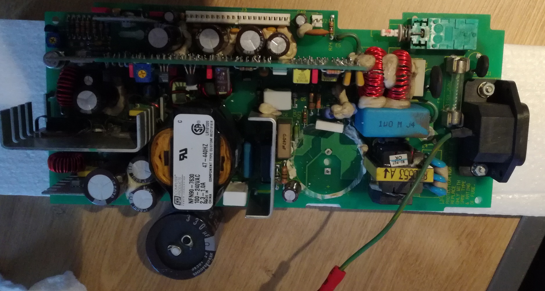

Hi I have just fixed the power supply in my  HP 54645A Scope and as has
been said in some of the replies I found resistor R27 330K was faulty it
had not gone high in value, it was open circuit. Replacing this fixed
the problem. If I had of had one I would have fitted a 1/2watt  high
voltage resistor with a 500 or 600v rating

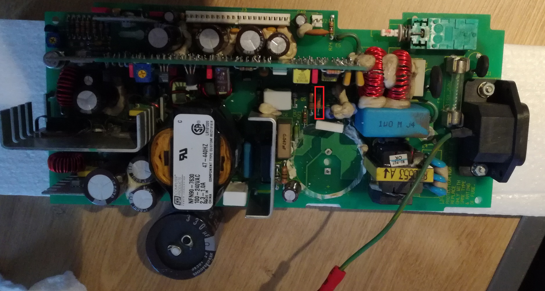

OP #5678323
der Vermeidung von Parallelthreads, zunächst erst hier.
Basierend auf euren hilfreichen Anregungen und dem Forum habe ich das
PS-Board entfernt und bin erfolglos auf die Suche nach dem berüchtigten
R27 gegangen. Der Hinweis im keysight Forum in der Nähe zum
Gleichrichter hat mir nicht geholfen. Auch hinter/ neben dem
Eingangselko ist kein R27 ersichtlich.
Hat einer der hier Anwesenden eine Erinnerung anhand des beigefügten
Fotos wo der sitzen mag? Es sei angemerkt, dass zahlreiche
Beschriftungen unterhalb der Widerstände gelabelt sind, alle entfernen
und hoch/runter hat auch keinen Sinn. Ansonsten Fleißarbeit für mich und
Farbcode identifizieren...
Zur Frage der Versorgungsspannung. Bis auf die gleichgerichtete Spannung
im Eingangs-Gleichrichter nix gemessen. Noch habe ich keinen passenden
Diff-Tastkopf für mein anderes Scope. Aber in Arbeit.
OP #5678423
Hallo Andreas & weitere,
ja der passt. Scheint open zu sein. Mein MM zeigt stetig steigenden
Betrag des Widerstands. Scheint mit der Messspannung des MM irgendwas
paralleles o.ä. aufgeladen zu werden. Bei >500kE habe ich aufgehört.
Ja, eingelötet gemessen (...)
Nach dem Kampf mit den Ringen heißt das nun warten auf 330kE :-)
Melde mich
