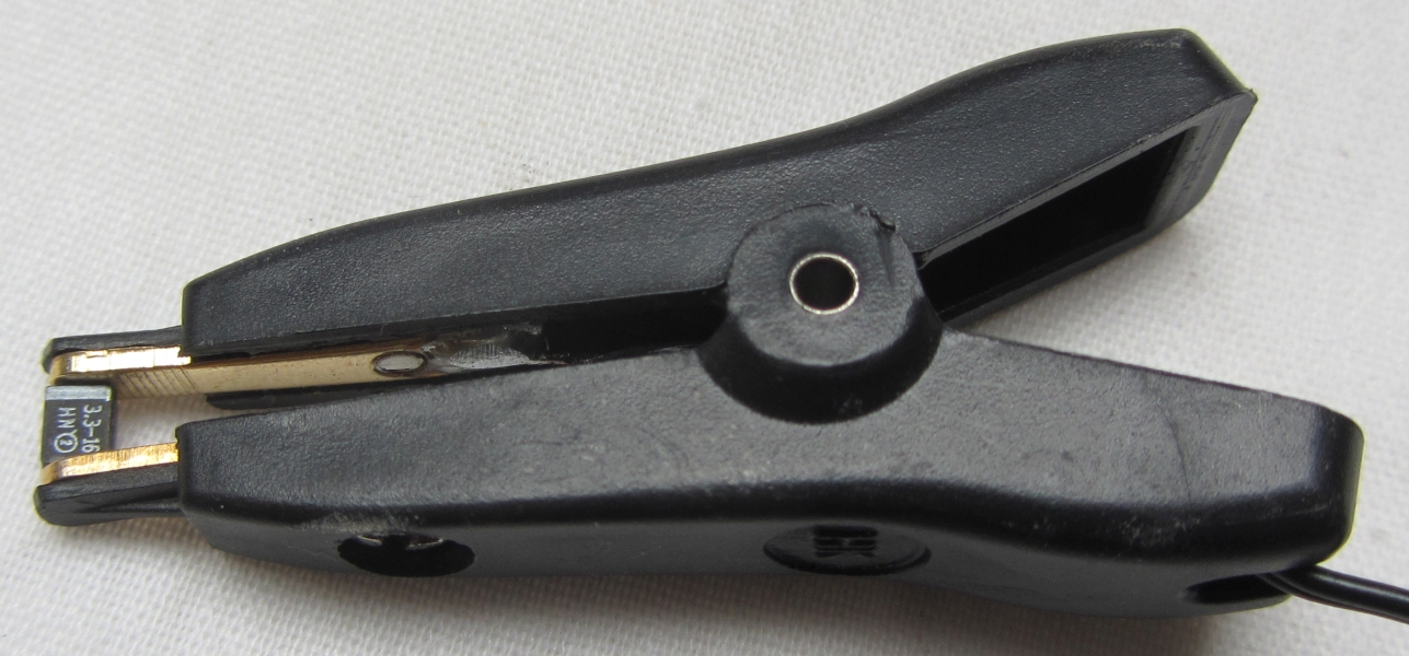

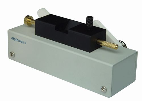

Bei Klammern und Pinzetten hüpfen die aber lustig durch die Gegend.
Meist unauffindbar.
Höchstens im Staubsaugerbeutel.
Besser sind vergoldete Pad, wie bei den China-Transistortester.
Bei einem C von 10p ist eine Metallpinzette ungeeignet.
