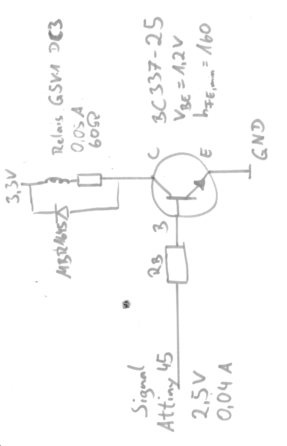

ich verzweifle gerade dabei eine Schaltung zu realisieren, die ein
ESP8266-Modul über einen GPIO des Atiny45 ein- und ausschaltet.
Laut Datenblatt liefert der GPIO des Attiny 2,5V und 40mA. Die
Versorgungsspannung der Schaltung liegt bei 3,3V. Zum Schalten des ESP
hatte ich mich für ein Relais, dass mit 3V geschaltet werden kann (G5V-1
DC3) entschieden.
Da der Strom und die Spannung des Microcontrollerausgangs nicht
ausreicht, um das Relais durchzuschalten, habe ich versucht das Relais
mit einer vorgeschalteten Treiberschaltung zu schalten. (Zeichnung der
Schaltung siehe Anhang)
Mit dem Collectorstrom (0,05A) , der minimalen Verstärkung (160), dem
Sicherheitsfaktor von 3,1, der Emitterspannung (3,3V) und der
Basis-Emitter-Spannung (1,2V) lande ich bei einem Basiswiederstand von
etwa 2,1kOhm.
Wenn ich die Schaltung derart umsetze schaltet das Relais nicht durch
wenn das ESP an das Relais angeschlossen ist. Wenn das ESP nicht
angeschlossen ist schaltet das Relais durch. Wenn man das ESP nach dem
Schaltvorgang nachträglich verbindet bleibt das Relais druchgeschaltet.
Was mache ich falsch? Ist der Vorwiederstand falsch dimensioniert oder
das Relais / der Transistor für die Schaltung nicht geeignet?
Vielen Dank schon vorab für jede Hilfe.
Liebe Grüße
Dan
#5665441
Beim Anschalten des ESPs wird die Betriebsspannung zusammenbrechen
(Eingangskondenstatoren) und der ATTiny einen Reset machen. Du brauchst
vermutlich sowas wie einen Soft-Start. Eventuell reicht auch eine kleine
Spule vor dem ESP(Freilaufdiode nicht vergessen).
Ich würde das mit einer Kombination aus PNP und NPN und einen RC Glied
machen.
Gast #5665477
Dann hast du offensichtlich deine 3,3V Spannungsversorgung überlastet.
Der ESP8266 benötigt zeitweise 400mA.

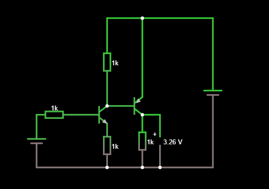

#5671703
Hi, also der TO schreibt ja dass das Relais nicht durschaltet. Ich
verstehe nicht warum dass das hier keinen interessiert :D
Sollte eigentlich funktionieren... Transistor tauschen hat auch keinen
erfolg?
Evtl. kannst du ja mal die Schaltung im Anhang probieren, vielleicht
schaltet das relais dann.
Grüße aus Neuseeland
Peter

Gast #5671758
Darauf sind mehrere Leute eingegangen und haben als wahrscheinlichste
Ursache die Überlastung der Spannungsversorgung genannt:
Björn R. schrieb:
> Wie sieht denn deine 3,3V-Versorgung aus?
