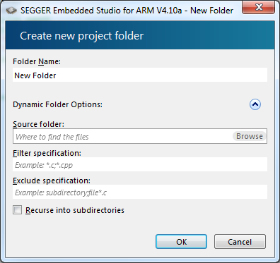

(Firma: SEGGER) #5665392
Markus M. schrieb:
> Leider kann man auch nicht einfach alle Files aus den Subdirectories
> stumpf dem Projekt hinzufügen, da die ganze Dateistruktur für viele
> verschiedene Controller gemacht ist und je nach Typ andere Files gezogen
> werden.
Ich weiß, dass dies auf ChibiOS bezogen war aber trotzdem der Hinweis,
das man in Embedded Studio rekursiv Dateien aus Unterverzeichnissen
hinzufügen kann. Dann könnte man hingehen und einzelne Sachen wieder
exkludieren. Vielleicht hilft das.
#5665403
Bei ChibiOS kann man nicht einfach rekursiv alles zusammen klatschen.
Gibt es keine Möglichkeit wie bei Eclipse ein bestehendes
Makefile-Projekt zu importieren? Letztendlich ist ChibiOS genau das.
Edit: Hab den Punkt mit dem exkuldieren überlesen. Ich würde es dennoch
nicht so machen. Das System dahinter ist eigentlich nicht schlecht.
