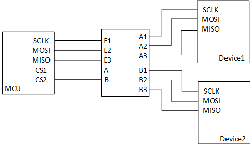

ich hab da eine spezielle Anforderung eventuell kann mir einer von euch
weiterhelfen. Normalerweise mache ich das teilen eines SPI Busses an
einer MCU über die CS Pins. Dummer weise haben meine beiden Slave die
ich an die SPI hängen möchte keine CS Pins. Jetzt sagen bestimmt die
meisten benutze doch einen Multiplexer und Steuer die CS Leitungen per
GPIO. Ja könnte man machen, aber in meinem jugendlichen Leichtsinn
möchte ich die HW Funktionalität meines MCU maximal Ausnutzen. Daher
schaut euch doch mal mein Bild 1. an. Gibt es für das dort dargestellte
Prinzip eine Lösung bzw. IC den man verwenden könnte.

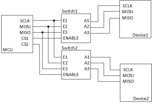

Gerade bei schreiben dieses Beitags kommt mir die Idee kann man nicht
einfach zwei Switches benutzen und die Enable Leitung an den CS1 und CS2
der MCU Hardware (siehe Bild 2.).  Hat jemand von euch hierfür eine
Bauteil Empfehlung?

Schreiben in die Slaves:
Takte kombinatorisch gaten.
SlaveTakt = MasterTakt & /CS
Lesen aus den Slaves:
MISO Leitungen über Tristate Buffer an den Master führen, die über CS
gesteuert werden.
von Peter D. (peda)
Ein 74HC257 ist geeignet.
Ein MUX führt die beiden MISO zusammen und 2 MUXe erzeugen die beiden
SCK. Ob der inaktive 0 oder 1 ist, kann man festlegen. Sie dürfen nur
nicht beim Umschalten wackeln. MOSI kann man direkt an beide Slave
führen, ohne SCK-Flanke ist der egal.
von Nils P. (torus)
Ein CD4053 erledigt das Umschalten der drei Signalleitungen über ein
GPIO-Pin. Einer der beiden Slaves ist dann zwar immer mit deinem µC
verbunden, aber solange Du nichts sendest ist das ja egal.
von Peter D. (peda)
> GPIO-Pin.
Ganz schlechte Idee. Das ist ein Analogschalter, d.h. der abgeschaltete
Slave floatet lustig vor sich hin und macht Unsinn.

von pegel (Gast)
Oder zwei xx126.
So etwa, nur 126:
https://i.stack.imgur.com/EW1aZ.png
Dann ist alles was nicht selektiert ist, hochohmig und nicht invertiert.

von Peter D. (peda)
pegel schrieb:
> So etwa, nur 126:
Und genau das ist das Problem. Mindestens SCK muß mit dem Ruhepegel
getrieben werden. Man braucht also noch zusätzliche Pullups oder
Puldowns je Slave.
von pegel (Gast)
Das meinte ich mit PU und PD.

von SPI Guru (Gast)
1.)
Du brauchst nicht alle 3 Leitungen umzuschalten.
CLK und MISO reicht.
Da SPI ein CLK-synchrones Protokoll ist, 'verarbeitet' der Slave nur
MOSI Daten, wenn er dazu auch eine CLK-Flanke sieht.
2.)
Die Richtung von CLK und MISO ist entgegengesetzt. D.h deine Bilder sind
falsch (außer bei analog Switches, die das Signal in beide Richtungen
Übertragen.
3.)
Für die Slave-Clks reicht jeweils ein UND-Gatter mit 2 Eingängen.
An den einen Eingang kommt Master-CLK an den anderen der Slave-CS.
Der Ausgang geht zum CLK-Eingang des Slaves.
Für den Rückweg (MISO), nimmt man die schon angesprochenen
Tristate-Treiber 74xx126!. Alle Ausgänge verbinden und an MISO vom uC.
An die Eingänge kommen dann MISOs der Slaves. Mit dem CS-Signal wird das
UND Gatter und der OE-Pin des jeweiligen Tristate-Treibers verbunden.
Das gilt nur für high-aktive CS Signale. Typischerweise sind die aber
low-aktiv. Dann tut's ein 74xx125 und ein NOR-Gatter.
4.)
Wenn du noch mehr Slaves ansteuern willst, solltest du über einen 2:4
Mux für die CS-Signale nachdenken (z.B. 74xx138  139  146  155
156).
