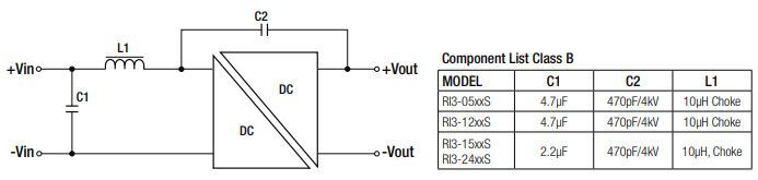

Hallo an alle,
in meiner Schaltung verwende ich einen 5V DC/DC Wandler von Recom.
Es geht um 3W Wandler. Ausgangsstrom des Wandlers beträgt max. 0.6A.
Laut dem Datenblatt sollte dazu ebenso eine Filterschaltung aufgebaut
werden(Isolierung der Klasse II).
Im Anhang sieht man wie die Filterschaltung aussehen sollte.
Ich habe 2 Gleichtaktdrosseln bei Mouser gefunden, welche sich aber
bezüglich der Impedanz unterscheiden.
1.) Bourns SRF0905-100Y SMD
    Abweichungstoleranz 30%
    Scheinwiderstand 200 Ohm
    Strom: 1.6A
2.) Würth WE-SL2 SMD
    Scheinwiderstand 920 Ohm
    Strom: 1.6A
Ich möchte diese Filterschaltung am Eingang des Wandlers aufbauen, weil
die Komponenten an der Eingangsseite des Wandlers gestört
wurden(Signalfrequenz ca. 100 MHz).
Ich plane die Kondensatoren der MLCC-Serien einzusetzen.
Die Frage ist, welchen Einfluss hätte Scheinwiderstand an die
Funktionalität der Drosseln?
Zusätzliche Frage: wäre meine Aufgabe mit einer solchen Drossel und
Kondensatoren des SMD Bauformes richtig gelöst?
Dazu muss man noch das Layout-Design berücksichtigen.
Durch falsches Design verringert sich die Bewirkung der Filterung
deutlich.
Danke!
Zuerst mal verlangt dein Schaltbild einfache Drosseln und keine zur
Gleichtaktunterdrückung. Diese kannst du noch zusätzlich verwenden.
Die Parameter der zwei angegeben Spulen sind einfach grundverschieden.
Für die Bourns SRF0905-100Y SMD sind die 200R einfach der Mindestwert
der Impedanz im Parallelbetrieb beider Sektionen im angegebenen
Frequenzintervall. Das siehst du auch exakt so im Datenblatt
Die Würth WE-SL2 SMD hat eine MAXIMALE Impedanz von 920Ohm. Kannst du
also nicht vergleichen.
Schau einfach die Graphen im Datenblatt an !
Und verstehe wie die Drosseln betrieben werden und was Streuimpedanz
heisst. Den Unterschied siehst du sehr schön im Datenblattvergleich von
WE-SL2 "normal" und "bifilar". Schau auf den rot gestrichelten Graphen
https://katalog.we-online.de/pbs/datasheet/744226.pdf
https://katalog.we-online.de/pbs/datasheet/744226S.pdf
Als Alternative bieten sich neben "einfachen induktivitäten" natürlich
stark verlustbehaftete an, also praktisch Ferritperlen. Genauso könnte
man am Eingang einen 100MHz Sperrkreis designen.
Das Layout ist wie du schon sagtest nicht unwichtig.

Wo siehst du dort eine Gleichtaktdrossel? L1 is ist KEINE!

Es ist schon eigenartig, das Recom nur die eine Hälfte des Pi Filters
gezeichnet hat, aber intern wird der Wandler vermutlich noch einen C
parallel am Eingang haben.

Es ist sicher sinnvoll, C1 aus mehreren C auszuführen, da auch die
besten MLCC mehr ESR haben, als ein zusätzlicher 10nF parallel - sofern
das Layout gut ist. Ein zusätzlicher kleiner C direkt am Wandler kann da
auch noch helfen.
Im schlimmsten Fall kann man in Serie zu L1 einen niederohmigen
Widerstand schalten (1 Ohm oder so) und noch einen Elko als Tiefpass.
Wichtig ist natürlich, alle Filterbauteile kurz am Wandler zu verbauen,
um die Schaltfrequenz nicht unnötig über die Platine zu verstreuen.
Ob man den Wandler magnetisch abschirmen muss, ist nur durch Messung
herauszufinden.

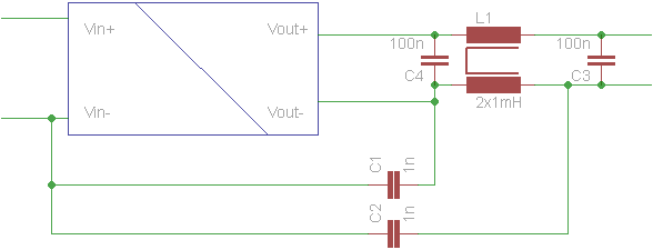

3W Wandler mit galvanischer Trennung, der mit an Sicherheit grenzender
Wahrscheinlichkeit TIERISCH Gleichtaktstörungen spuckt. Die kann man
leicht messen. Miß mal mit Masse am Eingang die Masse des Ausgangs.
Selbst wenn man das halbwegs HF-tauglich mit KURZEM Masseanschluß mißt,
wird man da einige hundert mV Störungen sehen. Abhilft schafft hier .
Gleichtaktkurzschluß durch einen Kondensator zwischen Ein- und
Ausgangsmasse, der schon als C2 in deinem Bild drin ist, dort eben
zwischen den Ausgangsspannugnen, das ist HF-technisch fast das gleiche
Gleichtaktdrossel Zwischen Wandler und Ausgang.
2. Gleichtaktkondensator
Siehe Anhang.
Das ist das volle Programm zur Filterung von Gleichtaktstörungen. Je
nach Situation und Störpegel kann man einzelne Komponenten auch
weglassen.
