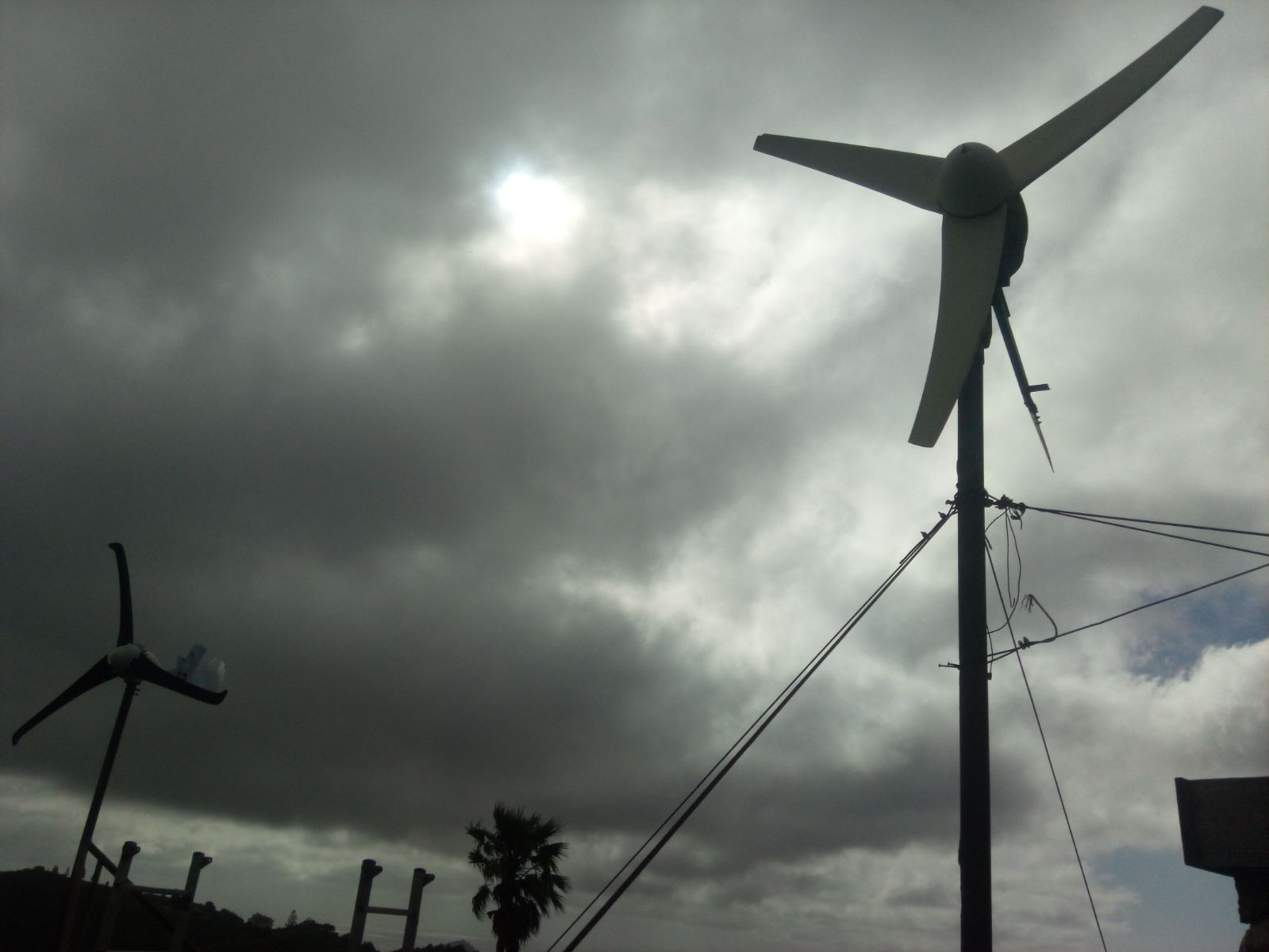

Hallo, evtl. habe ich Glück und jemand kann helfen... Folgende
Problematik: Wir haben 2 Windräder die auf 2 Phasen (+ und -) 12 Volt
liefern. Damit laden wir Bleiakkus. Leider haben wir keinen Laderegler,
so daß die Akkus überladen werden uns sterben. Wir benötigen folgende
sehr simple Schaltung (die ich auf dem Markt so leider nicht finde): bis
13,5 Volt wird der Strom vom Windrad an die Batterie weitergeleitet, ab
13,5Volt wird der Strom auf einen Widerstand geschickt und vernichtet.
(Solarladeregler oder MPPT sinmd NICHT geeignet, Windkraftladeregler
haben IMMER 3 Eingangsphasen - statt der benötigten 2) Das Ganze mit
min. 30A. Wer kann so was besorgen oder bauen? Wird natürlich bezahlt!
DANKE

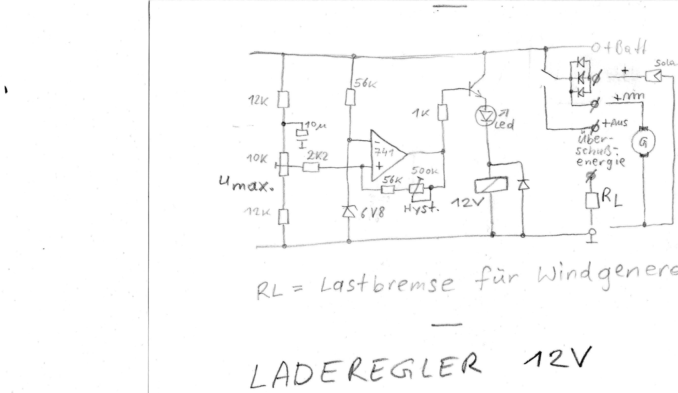

Diese Schaltung habe ich jahrelang in Betrieb gehabt, als
Bremswiderstand war ein 150 Watt Keramikheizer (KFZ-Bereich), in
Deinem Fall müsstest Du zwei davon an den Ausgang schalten, das
Relais wäre anzupassen...
Das wäre die günstigste Lösung, jetzt braucht es nur mehr Jemand der
das auch baut...

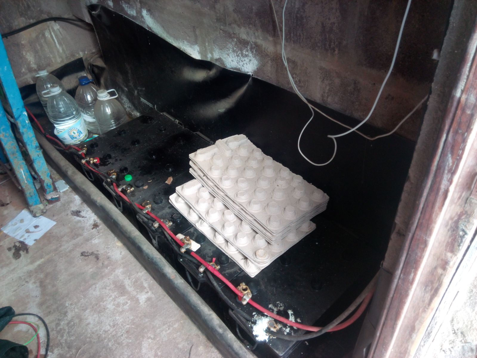

Also der Akku soll voll werden, aber nicht überladen. Wenn die 13,8 Volt
(AKKU-Spannung) falsch sind, lasse ich mich gerne korrigieren... Es
kommen höhere Spannungen an die der Akku aber auf 12Volt drückt, erst
wenn dieser voll ist steigt die AKKU-Spannung (so der LAIE - ich) Sinn
ist es den Akku zu schützen wenn dieser voll ist (nicht mehr und nicht
weniger - überschüssiger Strom soll dabei vernichtet werden), die
letzten 8 LKW Akkus sind den Überlasttod gestorben.
Gast #5666836
@harald w: funktioniert seit 25 Jahren (ausser überladeschutz) , Litium
= zu teuer.
@sven: es sind 8 Stück 100ah 12v Autobatterien die in kleinen LKWs
verwendung finden - bei 24V werden
2 Stück eingebaut.
Ansonsten vielen Dank, mein Problem wurde gelöst.

Volker S. schrieb:
> Schaltung ist grenzwertig wg. Led u. Restspg am 741.
Genau!
Der 741 würde am Ausgang zur Basis eine 2,7 V ZD benötigen mit
Basisvorwiderstand, um
den Transistor zu sperren, wenn das Relais im Kollektorzweig liegt,
und ich bin das absichtlich übergangen und habe auch die Led mit
hinein gehängt, damit das Relais (Printrelais 12 V, Typ RP......)
bei ca. 14,4 Volt Abschaltspannung auch mit weniger Spannung
betrieben wird...
Normalerweise mache ich das natürlich nicht, aber schön, dass es
aufgefallen ist...

Mach ich, kann aber etwas dauern da die Anlage im Norden Gran Canarias
steht - dort leben meine Eltern... anbei Link, Windräder hinter/über dem
Haus - bei streeeview sichtbar...
https://www.google.de/maps/@28.0457609,-15.5214334,3a,75y,238.72h,92.85t/data=!3m6!1e1!3m4!1svlxjJfBbBqcJBcdBzGm1Fg!2e0!7i13312!8i6656?hl=de
