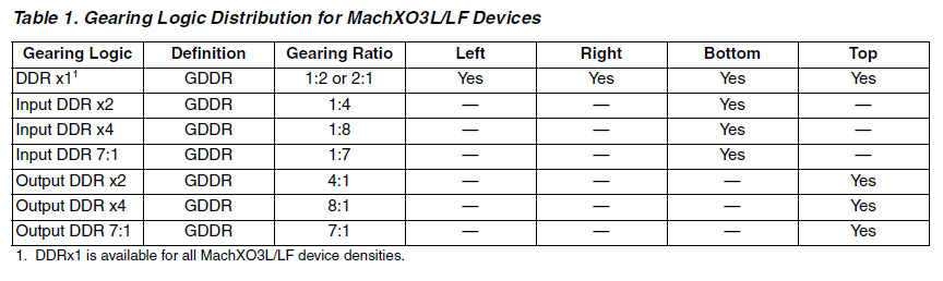

Weiss es auch nicht. Immerhin kann man das so ohne SERDES im FPGA
einlesen. Was uns zu den günstigeren Spartan 7 oder MachXO3 bringt.

Duke Scarring schrieb:
> Lese ich das nur falsch? Die Spartan 7 und die MachXO3 können natürlich
> SerDes. Zwar nicht mit mehreren GBit/s pro Lane, aber SerDes.
Die können definitiv SerDes. Haben auch beide Delay Elemente an den
Inputs um sich ordentlich in die Mitte des Datenauges zu setzen.
Eine Übersicht der Xilinx 7 Series und welcher FPGA in welchem Package
wieviele Pins hat fndet sich hier:
https://www.xilinx.com/support/documentation/data_sheets/ds180_7Series_Overview.pdf
Falls wirklich nur ein Datenschaufler gebraucht wird, würd ich auch auf
Spartan/Artix 7 setzen (oder falls Kosten eine Rolle spielen auch auf
MachXO2/3 von Lattice). Die Größe muss man dann vom benötigten
Processing Aufwand abhängig machen. Im Zweifel mal mit dem größten
pinkompatiblen anfangen und wenn soweit ist, dass man die Größe
festnageln kann, dann auf den entsprechend kleineren gehen.
