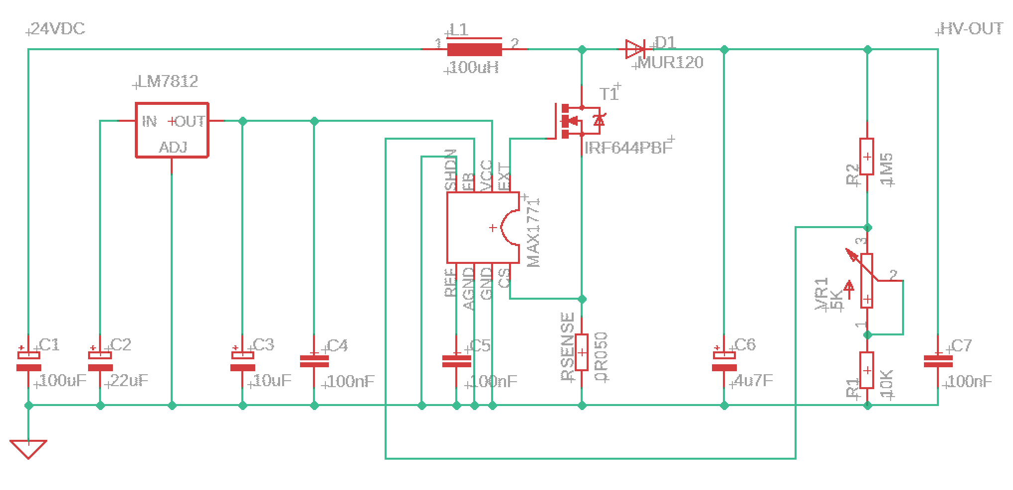

wie der Zufall so will bin ich an ein Set IN18 Röhren gekommen und
möchte diese gerne mit eigener Schaltung über einen ESP8266 betreiben.
Vorab sei noch gesagt, dass ich eher Anfänger auf dem Gebiet bin.
Bei meiner Suche nach StepUp Reglern welche auch für größere Röhren
funktionieren (~ 180V/36mA) bin ich über die Schaltung von
https://desmith.net/ gestolpert und habe versucht die Teile entsprechend
dieser zu verwenden. Habe leider erst im Nachhinein gesehen das der
Verwendete MAX1771 wohl etwas „zickig“ ist.

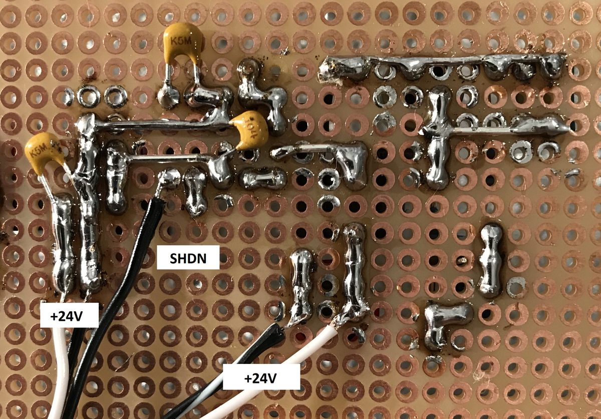

Ich habe meine Schaltung in verschiedenen Layouts auf Lochraster
aufgebaut (Effizienz ist mir erstmal nicht so wichtig).
Jedoch wird der Transistor Heiß und die Spule fängt an zu surren bis
mein 24V AC/DC Wandler abschaltet.
Ich vermute die Spule geht in die Sättigung wobei nach meiner Recherche
die Werte passen sollten.
Meine Teileliste soweit:
C1: Aluminium Electrolytic Capacitor - WCAP-PTHT 100uF 20% 35V LOW ESR
C2: Aluminium Electrolytic Capacitor - WCAP-PT5H 22uF 20% 35V
C3: Aluminium Organic Polymer Capacitor - WCAP-PTHR 35V 10uF 20% LOW ESR
C6: Aluminium Organic Polymer Capacitor - 250V 4.7uF 20% LOW ESR
D1:MUR120-T - 200V 1A 25ns
L1: L-11PHC 100µ 2,4A, Stehende-Induktivität, Ferrit, DCR max 0.16 Ohm,
Irms: 1,84A
T1: IRF644PBF MOSFET N-Chan 250V 14 Amp
Ich hoffe ihr könnt mir ein paar Tipps geben.
Vielen Dank.
Grüße Sven

Also nochmal: Fotos von Ober- und Unterseite!
Wesentlicher Bestandteil eines Schaltreglers ist das Layout.
Ohne Info kann auch keiner was dazu sagen.
(Firma: MED-EL GmbH) #5666717
Mehrere potentielle Fehler:
Beim Steckbrettaufbau sind möglicherweise Deine Leitungsinduktivitäten
zum MOSFET zu groß - d.h. das System schwingt und schaltet somit nach
dem eigentlichen Ausschalten (mehrfach) kurzfristig durch. Um Schwingen
wirkungsvoll zu unterbinden, muß der Serienwiderstand
R>=sqrt(4*Lpar/Cgs) sein; bei deinem MOSFET ist CGS=1.4nF; die
parasitäre Induktivität kann bei zu großen Schleifen am Steckbrett schon
mal 100nH ausmachen => R>=17R.
Versuch' mal einen 10R-Widerstand in Serie zu setzen.
Bzgl. Spannung: Der MOSFET kann zwar 20V vertragen, leitet aber
hinreichend gut bei 8V und der MAX kann auch damit arbeiten. Versuch'
mit niedrigeren Werten zu arbeiten (eben z.B. 8-10V), das kommt auch der
Schaltgeschwindigkeit zugute.
Das Summen ist wohl Magnetostriktion der Spule: Ohne Last pumpt das
System immer wieder mal etwas Energie hinein und das liegt im hörbaren
Bereich.
Die Stromgrenze mit aktuell 2A an Rsense ist etwas hoch - evtl. auf 1A
mit 100mOhm reduzieren - Last anhängen und kontrollieren, ob die
Stromgrenze ausreicht.
Der LM7812 wird auch von 24V versorgt, oder (fehlt im Schematic)?
Die Kondensatoren sind für den Frequenzbereich mäßig brauchbar: Du
arbeitest mit bis zu 300kHz (lt MAX-Datenblatt); eingangsseitig solltest
Du noch einen oder mehrere 100nF-MLCCs dazusetzen, auch am Ausgang noch
ein paar dazu - das kann man später evtl. reduzieren, wenn die Schaltung
läuft.
In diesem Zusammenhang kannst Du die Versorgung des LM7812 mit einem
z.B. 10R- oder 100R-Widerstand von der Versorgung des Leistungsteils
etwas entkoppeln; der LM7812 kann die hochfrequenten Störungen von der
Eingangsseite nicht mehr filtern.

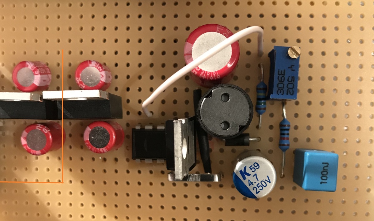

Gast #5666920
Hallo zusammen und schonmal vielen Dank für eure Hilfe.

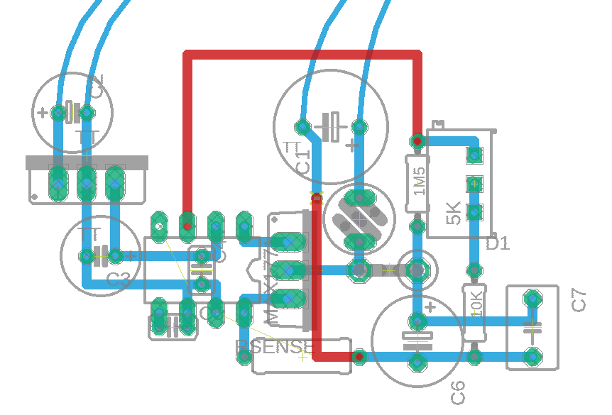

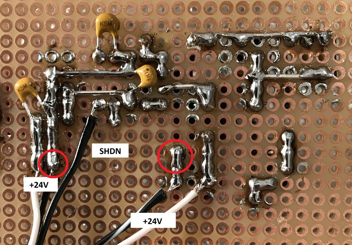

Anbei das Boardlayout und mein Versuch das Ganze nochmal auf Lochraster
aufzubauen.
Ich habe versucht die On- und Off-Wege kurz wie möglich zu halten.
Verbessrungen sind gerne willkommen :-) ist mein erstes komplexeres
Layout bis jetzt hat immer Papier gereicht.
Ja der LM7812 wir auch von 24V versorgt. Habe ich wohl beim Aufräumen
nicht aufgepasst.
Der LM7812 und der MAX1771 werden parallel von der Stromquelle versorgt.

(Firma: MED-EL GmbH) #5666992
Der 50m-Shunt sieht so aus, als ob er mit dem Transitor-Blech Kontakt
hat - isolieren!
Der ausgangsseitige 100n-Kondensator scheint gewickelt zu sein - könnte
in punkto Eigeninduktivität auch etwas problematisch sein für die
gegebene Schaltfrequenz.
Den weißen Feedback-Draht bitte auf die Rückseite ohne diese riesige
Schleife positionieren.
Die beiden GND-Anschlüsse am Print vereinen, d.h. mit isoliertem Draht
auf kürzestem Weg verbinden.

Gast #5687320
Hallo zusammen und nochmals vielen Dank für eure Hilfe.
Hoffe es sind alle gut in das neue Jahr gekommen.
Ich habe das Layout leicht angepasst und die angesprochenen
Verbesserungsvorschläge versucht umzusetzen.
Testweise aufgelötet funktioniert die Schaltung jetzt und liefert schon
mal 36mA bei 185V
@ Dieter Vielen Dank auch für deine Hilfe. Leider übersteigt die
Berechnung dann doch mein Verständnis von Schaltreglern.
Ich übertrage die Schaltung die Tage auf das finale Board und hoffe
alles funktioniert weiterhin.
