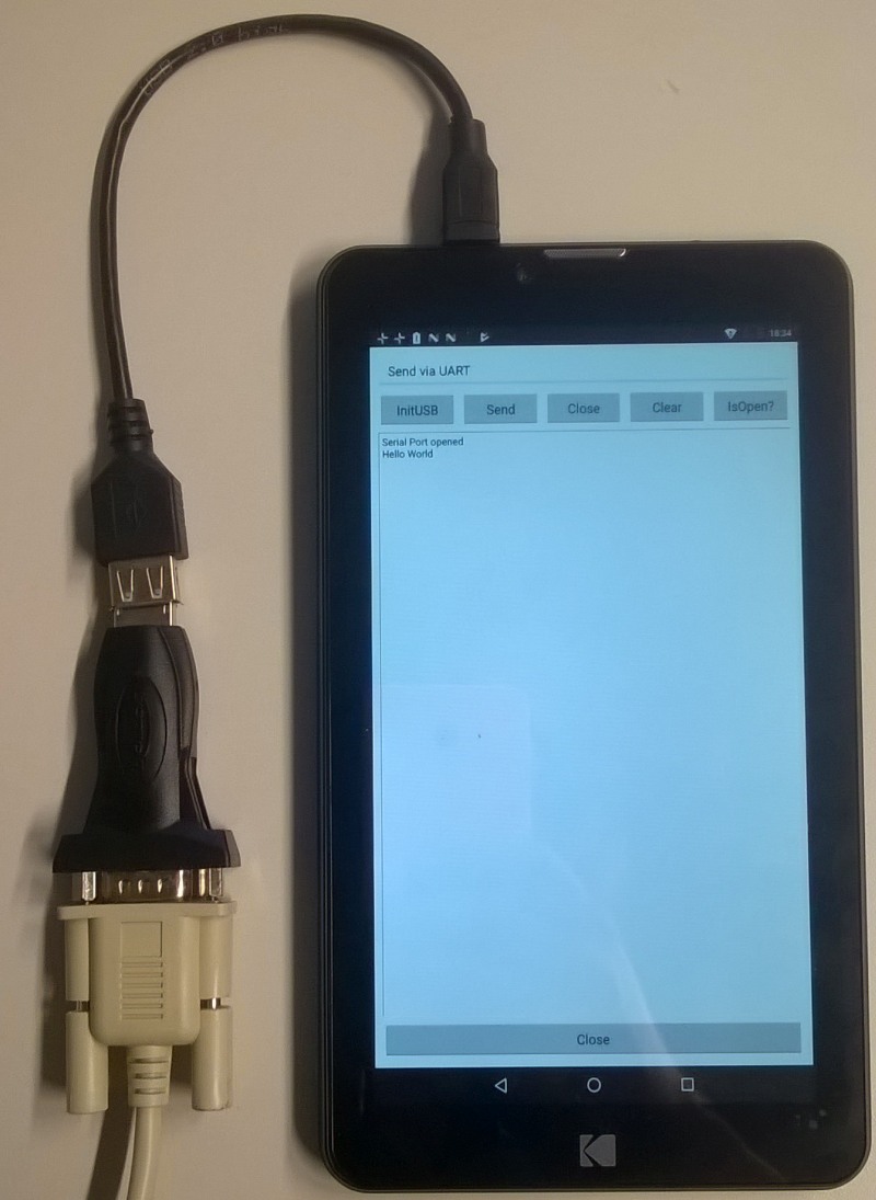

Hallo Community, mir ist es nach mehreren Tagen Quälerei gelungen, unter Nutzung von Qt for Android einen USB-Seriellwandler an einem Andoid-Tablet zu betreiben und zwar ohne das ich das Gerät rooten musste. Da es im Internet dazu noch keine brauchbare Anleitung gibt habe ich ein minimales Beispielprogramm geschrieben und auf meiner Webseite veröffentlicht. http://digital-nw.de/Seriellport-unter-Android-mit-Qt.htm Ich habe viel mit Mikrocontrollern zu tun und bin daher in C/C++ deutlich fitter als in Java. Daher entwickele ich auch Dekstopanwendung am liebsten im C++-basierten Qt. Der Seriellport ist der einfachste Weg um mit eigener Hardware zu kommunizieren und man kann so ein Tablet für unter 100€ in eine Maschinensteuerung mit grafischem Touchdisplay verwandeln. Da hier viele Leute mit ähnlichem Hintergrund und Bedürfnissen sind, wollte ich das Ergebnis hier mal vorstellen. Gruß Spannungsabfall

Ich habe die APK jetzt auf die Webseite gestellt. Danke für den Hinweis. @macload1 Gibt es da ein Beispielprojekt zu? Ich habe wirklich tagelang im Netz gesucht und nichts gefunden, dass auf Anhieb funktionierte. Wobei ich bisher auch noch nicht viel mit QML gemacht habe. Ich dachte das wäre mehr was für stylische UIs. Wusste nicht, dass man damit eine Seriellportfunktion definieren kann.
