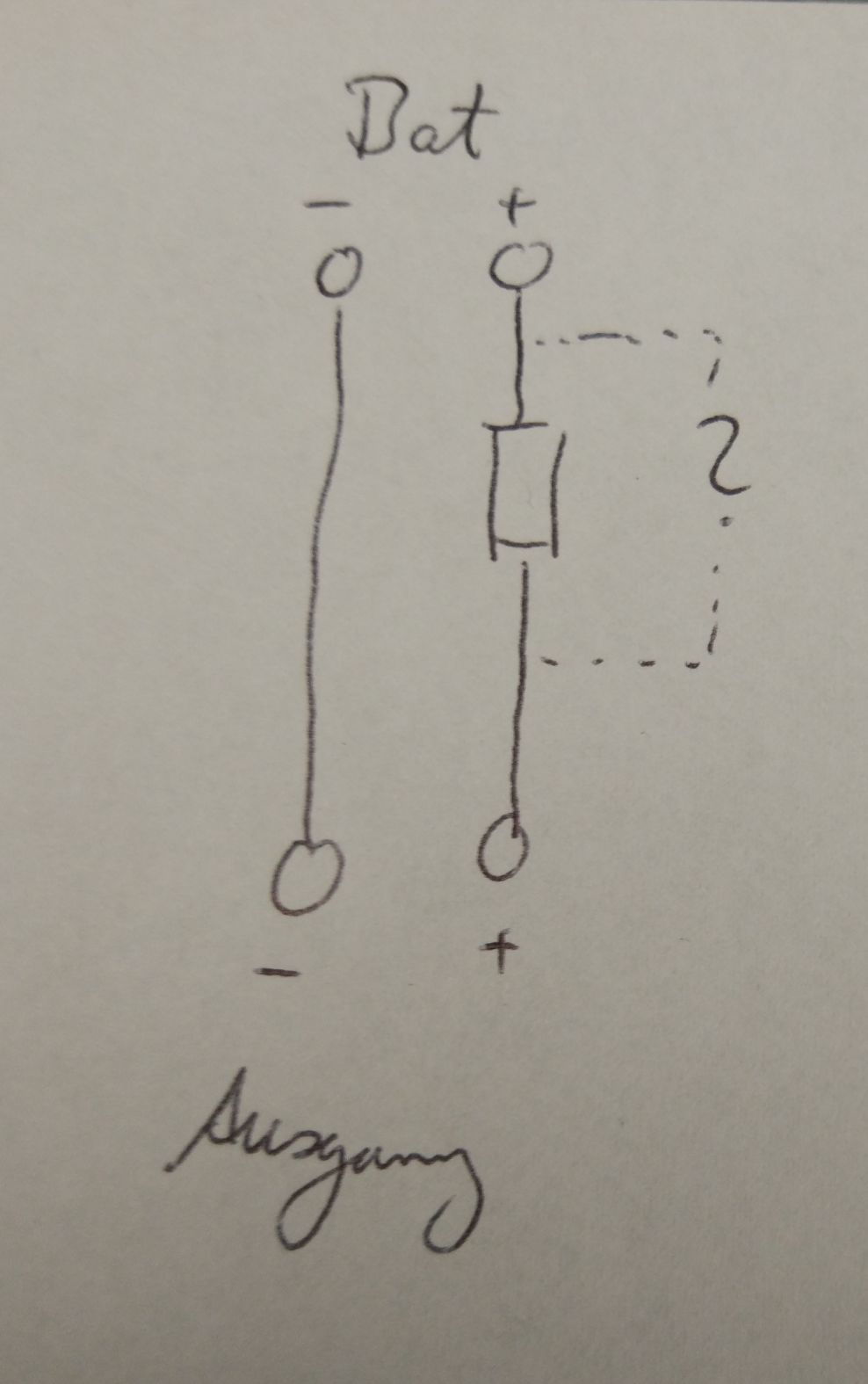

Hallo Elektroniker,
komme bei einem kleinen Projekt nicht weiter und brauche einmal Hilfe.
ICh habe eine Batterie (4,2V), die einmal einen Ausgang über einen
Widerstand mit Spannung versorgt. Nun möchte ich aber, daß der Ausgang
auch als Ladekontakt benutzt wird, aber ohne das der Strom, der zum Akku
fließt, über den Widerstand muß.
Hat jemand eine Idee ?

von Sven S. (schrecklicher_sven)
Hansen schrieb:
> eine Idee ?
So ganz spontan denke ich da an eine Diode.
von Hansen (Gast)
Einmal der Schaltplan :-)
von Hansen (Gast)
Diode geht nicht, verliert 0,7V.
von c r (Gast)
Schottky verliert weniger.
Und ob das ein Problem ist, können wir nicht riechen, du sagst ja nicht,
was du eigentlich vor hast
von Hansen (Gast)
Welche Informationen fehlen denn :-).
Die Batterie ist eine Li-Ionen mit 4,2V. Ich habe ein Ladegerät, was
diesen Akku lädt, der eben auch nur 4,2V rausgibt.
Auf der anderen Seite, soll eine LED-Lampe ran, deswegen der Widerstand
mit 6,8Ohm).
Wenn ich nun mit einer Diode arbeite, dann reicht die Spannung nicht, um
den Akku zu laden.

von Harald W. (wilhelms)
Nomalerweise macht man das mit einer Diode über den Widerstand.
Da aber Li-Akkus Wert auf sehr genaue Ladespannung legen, geht
das hier nicht.
von martin (Gast)
Wie wäre es denn mit einer 'ideal Diode' oder auch intelligente Diode.
Da du dich ja über den Ladestrom etc ausschweigst, würde fast alles
infrage kommen, ich werfe (für ein Einzelstück, Preis egal) einfach mal
die SM74611 in den Raum (massiv überdimensioniert, wahrscheinlich)
Hansen schrieb:
> leider gibt es den Stecker, den ich benutzten möchte, nur
> als zweipolig.
Ja mei, da möchtest Du einen ungeeigneten Stecker verwenden.
Lade doch einfach über den Widerstand. Der ist ja nicht so gross, das es
ein Hindernis wäre. Wenn der Akku ein Monster mit sehr hohem Ladestrom
ist, ist es evtl. günstiger, den Widerstand in die LED Leuchte zu
verlegen und den Akku direkt an die Buchse zu legen.
von Achim S. (Gast)
c r schrieb:
> Dann brauchst du eben einen Verpolschutz ohne viel Spannungsverlust,
> such die eine Schaltung aus.
Ein Verpolschutz würde gegen falsche Spannungspolarität helfen. Hier
geht es aber um unterschiedliche Stromrichtungen (bei gleicher
Spannungspolarität), die meisten Verpolschutzschaltungen würden her
nicht helfen.
@TO: wie auch schon von andernen festgestellt: du hast dich genau für
die ungünstigste Kombination von Stecker und Positionierung des
LED-Vorwiderstands entschieden. Am sinnvollsten wäre es, diese
Entscheidung nochmal zu überdenken.
Ansonsten hat martin schon erwähnt, dass es ICs gibt, mit denen sich
ideale Dioden annähern lassen.
