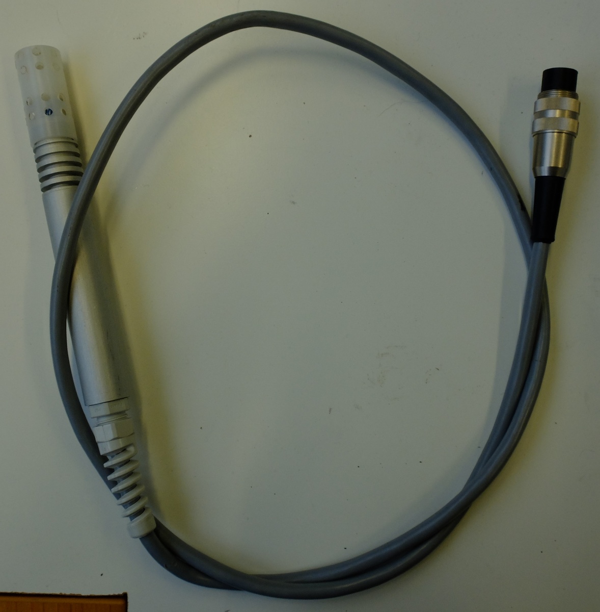

Hallo Zusammen!
Ich habe einen Sensor im Schrott gefunden und wollte gerne herausfinden
was der genau macht. Leider hat er keinerlei Beschriftung und ein
passendes Gerät lag auch nicht daneben...

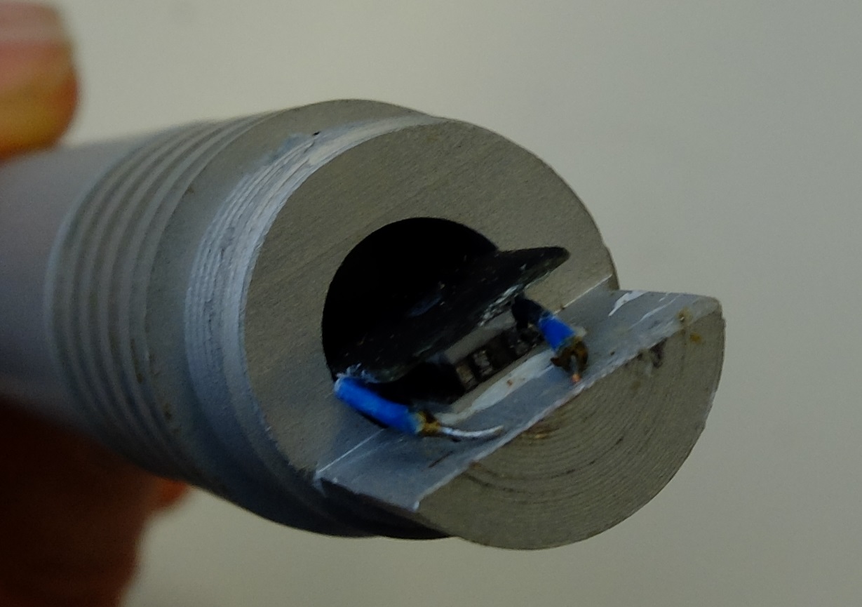

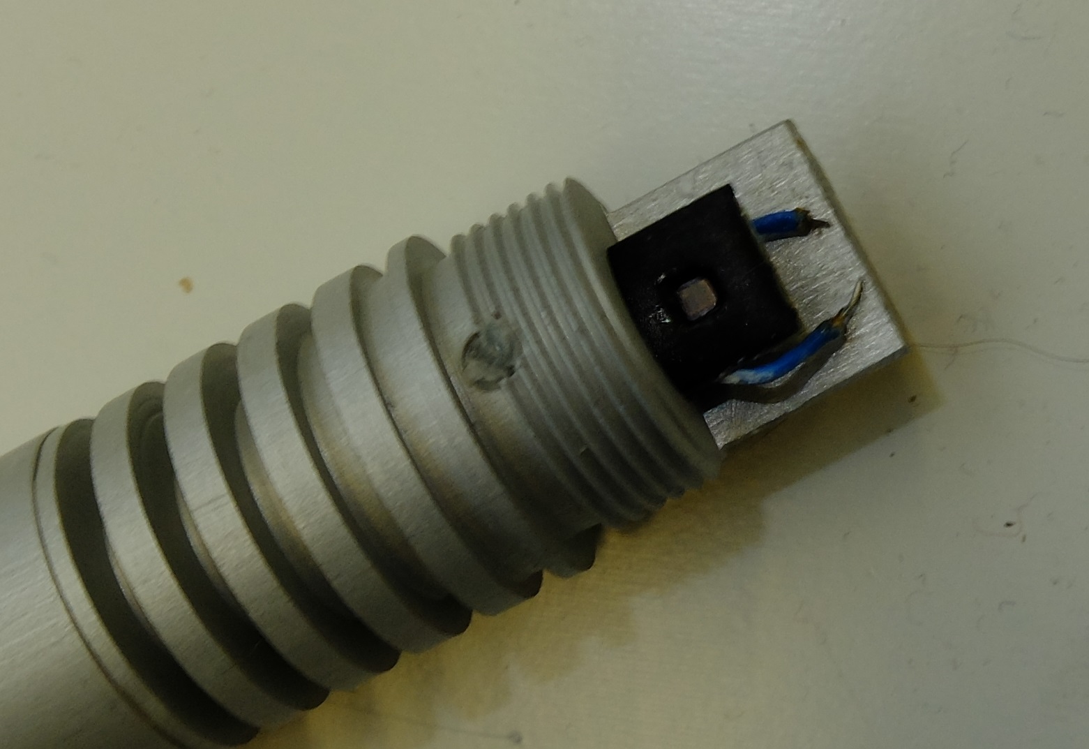

Der Sensor selbst ist in einem Aluteil. Sieht für mich nach Gassensor
aus aber da bin ich kein Experte. Ist ein schwarzer Blob mit exponiertem
Silizium. Er klebt auf dem kleinsten Peltierelement das ich jeh gesehen
habe... Im Kopfteil der Plastikkappe ist noch was, eventuell ein zweiter
Sensor, der lässt sich aber kaum fotografieren.
Bin gespannt auf eure Hinweise!
Gruß Möwe
Ahhh... Ja das ergibt Sinn ^^ Dafür also das Peltier.
Habe mal den Sensor im Oberteil nachgemessen, scheint ein PT100 zu sein.
Hat um die 110R und steigend mit steigender Temperatur. Der wird dann
wohl die Absoluttemperatur bestimmen.
Schon mal vielen Dank dafür!
Falls jemand noch nen Hersteller kennt oder ein Datenblatt verlinken
kann wäre das noch die Krönung.

Eine Auswerteschaltung müsste man auch ohne Datenblatt hinkriegen
können. Man kühlt das Pelztier solange runter, bis der Spiegel
beschlägt. Dann misst man die Temperatur, die dann der Taupunkt-
Temperatur entsprechen sollte. Um eine Dauermessung zu machen
müsste man immer um den Taupunkt pendeln. Um den Zustand
"beschlagen" erkennen zu können, müsste noch eine Reflexlicht-
Schranke verbaut sein.
hinz schrieb:
> http://www.geistglobal.com/sites/all/files/site/10009201_rtafhd3_1.pdf
Super, vielen Dank! Scheint ein direkter Nachfolger mit Modularstecker
zu sein... Den Rest finde ich :)

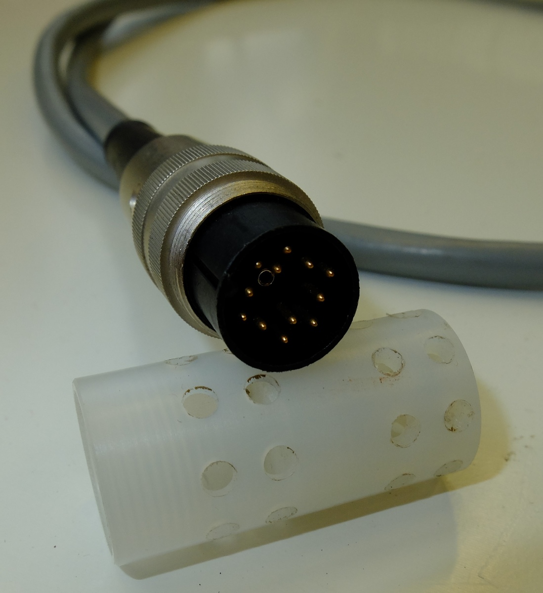

Theoretisch ja, praktisch hat der Stecker 12 unbeschriftete Pins und am
Oberteil kommt man nicht wirklich ran zum durchklingeln...
