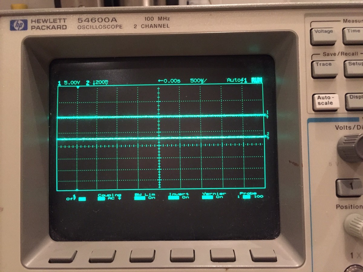

hallo, mein HP54600A macht seit kurzem eine Bildschirmverzerrung von oben nach unten, sodaß die oberen Gitter noch quadratisch sind, die unteren rechteckig. Zudem sind die Softkeyanzeigen nich am unteren Bildrand, sondern ca 2cm oberhalb davon.(s.Bild) Habe alle Knöpfe versucht, vergeblich.. Hat jemand einen Tip, wie man die denkrechte Verzerrung aufheben kann?? Vielen Dank vorab...

Sieht aus, als ob die Vertikalablenkung langsam zusammenbricht - ich vermute schwächelnde Elkos entweder in der Ablenkung oder im Netzteil. Das lässt sich nicht mehr einstellen, damuss repariert werden.

Bernd S. schrieb: > Hat jemand einen Tip, wie man die denkrechte Verzerrung aufheben kann?? Besorge dir zu allererst das zugehörige Service-Manual. Das ist wichtig. Dann schau im Manual nach, wo du die diversen Versorgungsspannungen nachmessen kannst. Und dann miß diese eben nach. Ich schätze, daß eine davon weit außerhalb des vorgesehenen Bereiches liegt. Und ich schätze, daß es eine von den negativen Spannungen für die Vertikalendstufe ist. Und dann guck nach, an welcher Stelle diese Spannung bzw. deren Roh-Spannung erzeugt wird. In den allermeisten Fällen ist der dortige Elko abgefault und muß ersetzt werden. W.S.
hallo, vielen Dank für die versierten Antworten, leider übersteigt das meine Fähigkeiten... Schöne Feiertage !! Bernd

Welche Fähigkeiten? Mit dem Multimeter Spannungen checken ist ja nicht soooo schwer. LG
hallo, das stimmt, wenn Meßpunkte und Sollwerte vorlägen... Davor habe ich zu großen Respekt und lasse das Gerät lieber zu. VG Bernd

Bernd S. schrieb: > Davor habe ich zu großen Respekt Dann verkaufe den Oszi und lege dir für teuer Geld einen neuen Oszi zu. Es ist immer so: Nichtkönnen kostet Geld. W.S.

Du mußt es schon öffnen und nach einen Trimmpoti mit der Bezeichnung "Hight" suchen. Damit wird lediglich die Verstärkung eingestellt und man nichts kaputt machen und Sollwerte braucht man auch nicht, solange man keine Zimtsterne auf den Augen hat. Nur Mut!

m.n. schrieb: > Du mußt es schon öffnen und nach einen Trimmpoti mit der Bezeichnung > "Hight" suchen. Damit wird lediglich die Verstärkung eingestellt und man > nichts kaputt machen und Sollwerte braucht man auch nicht, solange man > keine Zimtsterne auf den Augen hat. > Nur Mut! Seit 95 http://instructor.physics.lsa.umich.edu/adv-labs/Tools_Resources/HP%2054600series%20oscilloscopes.pdf V-LIN und V-SIZE An den Potis mal etwas drehen. Ich befürchte allerdings, dass das Problem wo anders liegt, weil es ja wohl bis vor kurzem noch OK war.
Helmut S. schrieb: > V-LIN und V-SIZE > > An den Potis mal etwas drehen. Ich befürchte allerdings, dass das > Problem wo anders liegt, weil es ja wohl bis vor kurzem noch OK war. So deart verstellen sich Linearität und Bildhöhe nict von selbst - da ist das Netzteil platt. Die Reparatur ist mit großer Wahrscheinlichkeit einfach, für jemanden, der das kann.
Anders als bei normalen Röhrenoszilloskopen ist das hier keine Oszilloskopröhre, sondern ein banaler kleiner monochromer Röhrenmonitor. Dessen Ablenkung erfolgt wie bei Monitoren (und Fernsehern) üblich mit Magnetspulen und nicht, wie bei Oszilloskopröhren, auf kapazitivem Wege. Deswegen ist die Röhre auch deutlich kürzer als eine übliche Oszilloskopröhre. Jeder Rundfunk- und Fernsehtechniker, der seine Ausbildung vor mehr als zehn Jahren abgeschlossen hat, sollte das Problem beheben können.
