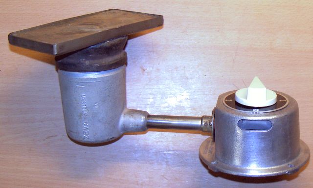

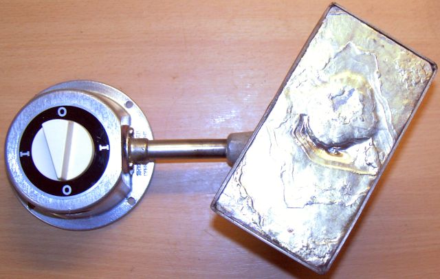

Ja, Bauform, ich habe so ein kleines Zinnbad von Weller (Ca.
fingerhutgroßes, beheiztes Becherchen, das mit Stangenlot gefüllt wird).
Genau für den hier erwähnten Zweck: CUL vom Lack befreien und Draht
gleichzeitig verzinnen.
Nur, so richtig glücklich bin ich damit nicht: Innerhalb kurzer Zeit
bildet sich auf dem flüssigen Zinn eine Oxydhaut mit Lack- Schlacke, die
sich dann auch an den zu verzinnenden Drähten absetzt und keine
Verzinnung mehr ermöglicht (die Schlacke scheint einen thermischer
Isolator um den Draht zu bilden) Ich beseitige dann die Oxyd- Schlacke-
Haut, wonach dann wieder ein paar Drähte verzinnt werden können.
Gibt es irgendeine Methode diese Oxyd- Schlacke- Haut zu verhindern, zu
vermindern oder ganz zu vermeiden?

Eigentlich nicht. Die einzige Möglichkeit wäre, das Zinnbad unter
Schutzatmosphäre zu betreiben - was für nen Bastler utopisch ist.
Ansonsten: bau dir ein ganz kleines Zinnbad, was schnell aufheizt und
auch wieder schnell abkühlt und schichte über das Zinn genügend
Kolophonium. Aber achte drauf, daß das Bad nicht zu heiß wird - also
deutlich unter 270°C, sonst sitzt du im Kolo-Schmauch-Nebel.
W.S.

Temperatur zu hoch? Zinn verunreinigt?
Oxidbildung an der Oberfläche ist nicht zu 100% zu verhindern. Mußt du
halt ab und zu mal drüberwischen (Silikongummi, Holz). Auch ein
kleines(!) Krümel Kolophonium reinwerfen hilft. Und die Litzenenden vor
dem Zinnbad in Flux tunken. Kolophonium in Spiritus auflösen. Ruhig
etwas dickflüssig machen (offen stehen lassen).
