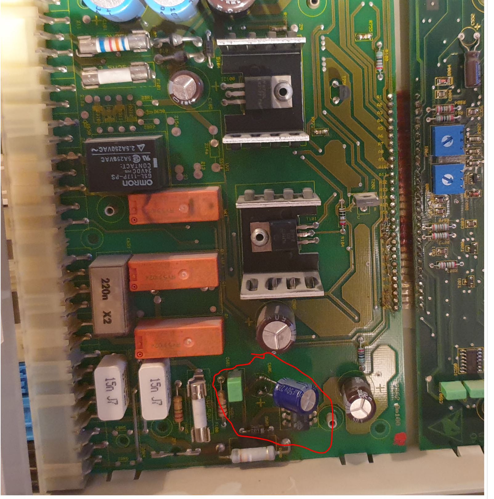

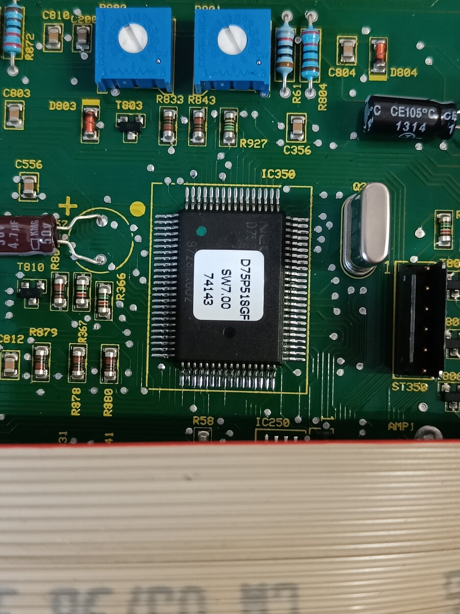

Problem gefunden und gelöst :-) Es sind die Elkos, die hatten nach dem
auslöten und nachmessen teil nur noch minimale Kapazitäten, weit weg von
dem eigentlichen Sollwert.
Kein Wunder bei dem "Trockner" der darin verbaut ist. Für den, der auch
mal so ein Problem hat, habe ich noch ein Bild mit den ausgetauschen
Bauteilen beigefügt. Die Spannungswerte sind einzuhalten! Ebenso sollte
man drauf achten das man 105°C Kondensatoren verbaut, damit die auch
etwas halten...

Und man könnte den Vorwiderstand des Optokopplers so modifizieren, dass
er seine Wärme nicht so konzentriert abgibt. So wie das aussieht wäre
Ersatz durch einen 5 oder 7W Widerstand möglich. 1,7kOhm ist übrigens
wenig plausibel, ich hätte da ehr 39kOhm vermutet.

von Fränkie (Gast)
Hallo Olli, hast du nur die Elkos getauscht oder auch den von dir suf
dem Foto markierten Widerstand? Der Farbkodierung nach müsste der im
Gigaohmbereich liegen und nicht bei 1,7 kOhm.
Meine Anlage geht auch in Störung, allerdings mit anderen Störcode.
Einen defekten Elko habe ich gefunden, aber der Widerstand mit 1,7 kOhm
ist mir noch ein Rätsel. Wäre dir für deine Erfahrung zum Widerstand
sehr dankbar (Tausch ja oder nein, wenn ja, welchen Widerstand hast du
verwendet) Viele Grüße, Frank
von K. S. (the_yrr)
mach mal nen ordentliches Bild von dem. auf denen weiter oben sieht das
nach Orange Weiß ?/abgebrannt Gold aus, also nach etwas mit 39 und nicht
1.7kOhm.
Wie hast du die Elkos getestet, bzw. welcher war bei dir defekt?

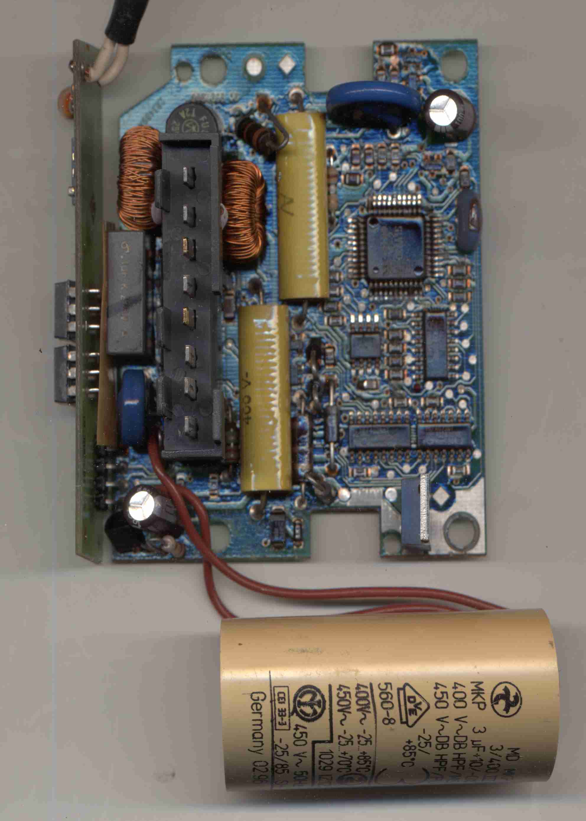

von Tobi (Gast)
Hallo Leute.
Meine Heizung hat es jetzt auch erwischt. Fehlercode blinkend 4 und das
Störungssymbol ein. Laut Heizungsfachmann die Platine, also genau das
hier beschriebene Problem (und somit laut Fachmann "Todesurteil"). Ich
bin auch schon auf Shoppingtour was die Kondensatoren angeht, nur die
1,7kOhm beim Widerstand verstehe ich auch beim besten Willen nicht. Ich
muss auch gestehen, dass ich bei der Farbcodierung etwas Farbenblind bin
(oder zu blöd). So richtig erkennen kann ich das nämlich nicht was da
jetzt gelb, orange oder braun sein soll. Ich hoffe jemand von euch kann
das Entschlüsseln. Ich versuche mal ein vernünftiges Detailbild
anzufügen.

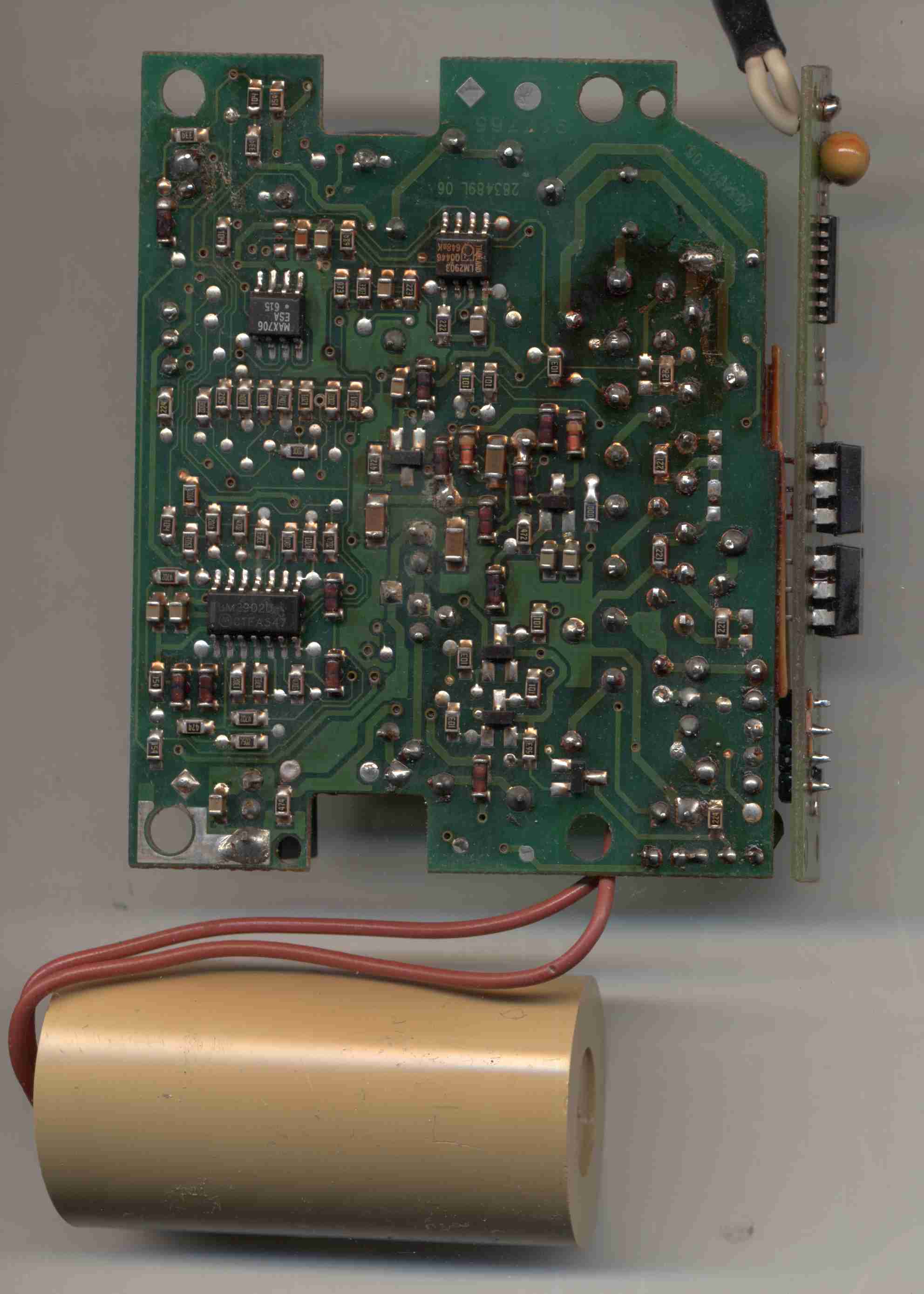

von Bernd (Gast)

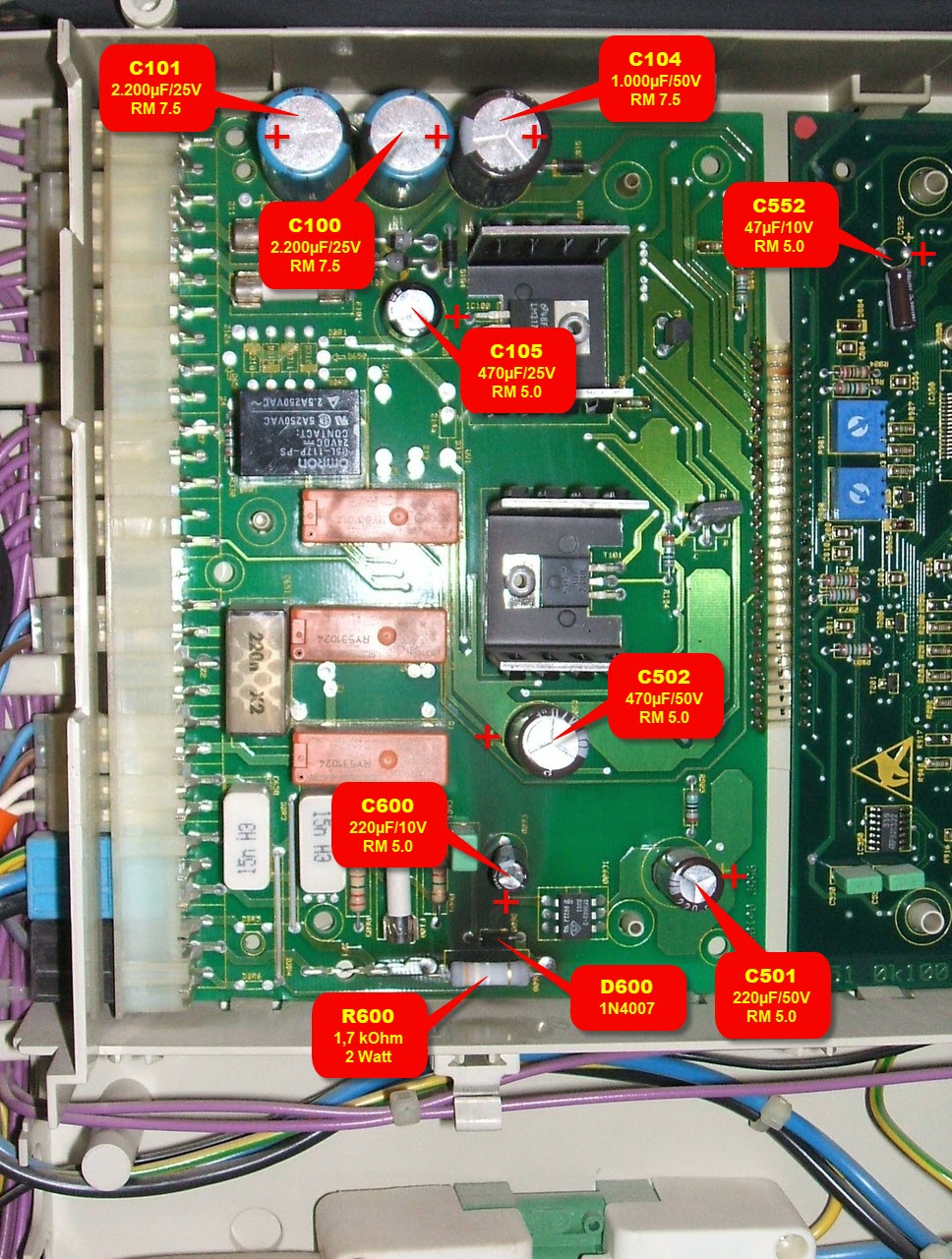

hatte das gleiche Problem bei einer Eurola und es lag am Kondensator
C600.

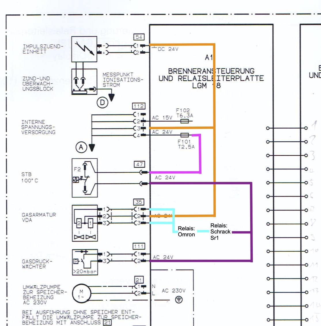

Da hier um den Widerstand gerätselt wird:
Die Farbcodierung ist nichtssagend, wenn dieser wie auf den Bildern so
verkohlt ist. Der Wert wird an anderer Stelle mit 16 kOhm angegeben, was
sich mit meiner Messung von ca. 17 kOhm deckt (insbesondere bei 5%
Toleranz).
Mit Hilfe des Widerstands wird die Spannungsversorgung für das bisschen
Schaltkreis bereitgestellt.  Die 16 kOhm begrenzen den Strom auf ca. 20
mA (bei 230 V). Das entspricht laut Datenblatt dem für den Optokoppler
notwendigen Strom von 20 mA.
Wie man am Schaltplan sieht führen alle Bauteile Netzspannung, also
Vorsicht! Das ist auch der Grund für den Optokoppler, damit die
Potentialtrennung mit dem Niedervoltbereich der Steuerung gewährleistet
ist.
Ein Widerstand von 1,7 kOhm wird die Transistoren und den Kondensator in
die ewigen Jagdgründe befördern.
Falls das jemandem bereits passiert ist, sind im Schaltplan auch die
anderen Bauteile aufgeführt.
Dank an die "Vorschreiber", hat mich dies ermutigt, auf der Platine den
Fehler zu suchen.

von Roland F. (Gast)
ich muss mal ein ganz großes Lob an alle loswerden, die hier ihr Wissen
teilen und sich auch noch die Arbeit machen, beschriftete Fotos und
Schaltpläne einzustellen!!!
Herzlichen Dank an euch alle - ihr habt uns (vorerst) vor horrenden
Kosten und ewigen Wartezeiten im Kalten bewahrt!
Auch bei uns war exakt dasselbe Fehlerbild: Code 04 (Brennerstörung) und
keiner der Techniker (wir hatten 3 Leute von unterschiedlichen Firmen
hier) konnte das Problem lösen. Waren halt alles keine Elektrotechniker.
Nur einer hat sich mal getraut, einen Blick auf die Platine zu werfen
und siehe da: Schmauchspuren!
Seine Analyse: Platine defekt, gibt es aber nicht mehr -> neue Heizung!
Als technisch versierter Mensch hab ich das natürlich nicht auf mir
sitzen lassen, wenn man schonmal eine nicht verklebte, ausbaubare
Platine vor sich hat, wo nichts eingegossen ist ;-)
Und nachdem ich nach kurzem Suchen euren Thread hier gefunden habe, war
mir klar, dass das ein Kumpel von mir als Elektrotechniker schnell
hinbekommen sollte. Und genau so wars dann auch!
-> ELKO C600 war auch bei uns defekt. Die anderen ELKOs waren aber auch
mittlerweile außerhalb der Toleranz (Kapazität zu gering).
btw: R600 hat auch bei uns einen Widerstand von 17 kOhm.
Und noch ein Hinweis für alle, die direkt nach dem Wiedereinbau neue
Probleme haben:
Die Verbindung der beiden Platinen ist mittlerweile extrem steif und bei
etwas zu viel Bewegung reißen da gerne mal ein paar Drähte ab - so z.B.
bei uns 3 Stück. Neue Signalleitungen verlötet und gut wars.

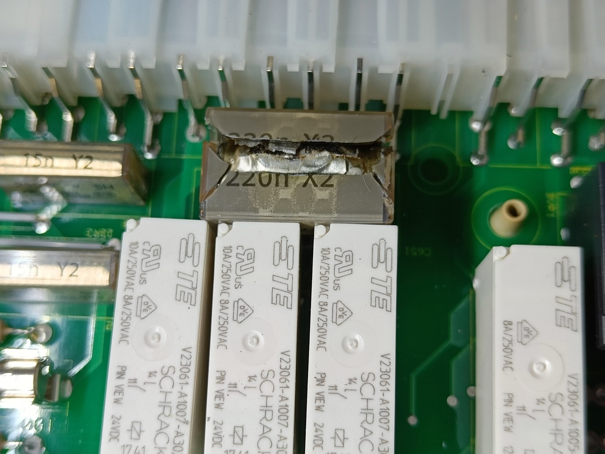

Ganz genau das hatte ich auch (siehe Bild). Ist aber vermutlich auch nur
ein Schutzmechanismus, damit wenn jemand die Idee hat die Platine zu
reparieren, diese Sollbruchstelle die Therme in einen sicheren Zustand
bringt...

von Frank S. (Gast)
den von Euch beschriebenen Fehler prophezeit mir mein Monteur seit
mehreren Jahren bei der jährlichen Wartung. Bisher - toi toi toi - hat
die Heizung (Inbetriebn. 03/99) durchgehalten. Mit Glück konnte ich mir
beim Nachbarn alle wesentlichen Teile sichern, da dieser seine Heizung
aufgrund des Fehlers gerade ausgetauscht hat. Jetzt werde ich Eure Tips
verwenden, um mir eine Platine als funktionsfähige Reserve aufzubauen.
@Andreas M. (amesser): Ich denke, Sie arbeiten bei Viessmann, da Sie den
Technikern und Ingenieuren gerade erzählen, daß Viessmann eine
Sollbruchstelle in die Steuerung einarbeitet, die erwiesenermaßen nach
ca. 15 Jahren zuverlässig die Funktion des Gerätes unterbindet und
Viessmann kein Interesse an einer wirtschaftlichen Ersatzteilversorgung
hat. Sollten Sie wirklich bei Viessmann arbeiten, und ich wäre Ihr Chef,
würde ich Sie nach dieser Äußerung in einem Expertenforum hochkantig aus
der Firma schmeißen!
Noch ein Gedanke zu Ihrem Hinweis auf die Sicherheitsfunktion: WENN
dieser kleine Schaltungsbereich wirklich die EX-Gefahr so hochgradig
ansteigen läßt frage ich mich, warum diese Funktion, die schätzungsweise
keine 10 EUR kostet, nicht doppelt aufgebaut und 2 Optokoppler
logisch-und verknüpft wurden. Soviel zu der ansteigenden Gefahr bei
Reparatur mit den richtigen Ersatzteilen.
Da auch gerne Autos als Vergleich herangezogen werden: Ein Bremskreis
als Sicherheitsfunktion wird immer doppelt aufgebaut. Eine Heizung läuft
unter vergleichsweise idealen, gleichbleibenden Bedingungen. Fahrzeuge
werden in extremeren Umgebungen (Kaltstart bei -50°C, Vollast bei +50°C)
betrieben, bestehen aus deutlich mehr Einzelteilen, und für Oldtimer
werden immer noch Ersatzteile produziert.
Nochmals Dank an diejenigen, die dafür sorgen, daß ich meiner Heizung
vielleich noch weitere 30% Nutzungsdauer angedeihen lassen kann. Alle
Teile konnte ich soeben bei Mouser in München problemlos zum Preis von
ca. 30 EUR (Elkos mit 125°C, 17kOhm-Widerstand 1% mit 5W)  bestellen.
DAS ist für mich wirtschaftlicher Umweltschutz!

von Lenny (Gast)
Vielen vielen dank für die Einträge im Board. Super cool, auch bei uns
war der c600 220µF 10V defekt. Wir haben ihn ohne Ausbau der Platine
getauscht (alten abgezwickt und den neuen 220µF 50V draufgelötet).
Fehlerbild: Therme ging sofort auf Störung (Störung Brenner). Von der
Viessmann Störungshotline, bekam ich den Tipp den Taster rechts unten
unter der Kunststoffabdeckung (Klappe) mit einem Kugelschreiber zu
drücken. Danach sprang der Brenner ca. 2 Sekunden an, hat dies 3-4 mal
versucht und danach ging die Therme auf Störung. Bei der Ferndiagnose
des Technikers wurde schon die Platine als mögliche Ursache angesprochen
was aber (da diese nicht mehr erhältlich / reparierbar ist) ein
Totalschäden wäre. Es gäbe aber auch andere Ursachen, welche vor Ort
überprüft werden mussten. Wir freuen uns wieder über warmes Wasser und
warme Räume :) und überlegen wenn es wärmer wird ein Service der Platine
zu machen und die ganzen Kondensatoren und die Flachbandleitung zwischen
den Platinen zu tauschen. Auf alle Fälle vielen Dank an das Super
Board!!
von Viktor (Gast)
DANKE-DANKE-DANKE
genau das war die Ursache - hab den 220yF Elko getauscht (genau wie
gezeigt rausgezwickt und an den Beinchen neuen angelötet). Der
2W-Widerstand misst bei mir 17,9 kOhm.
Heizung brummt wieder :-)))))

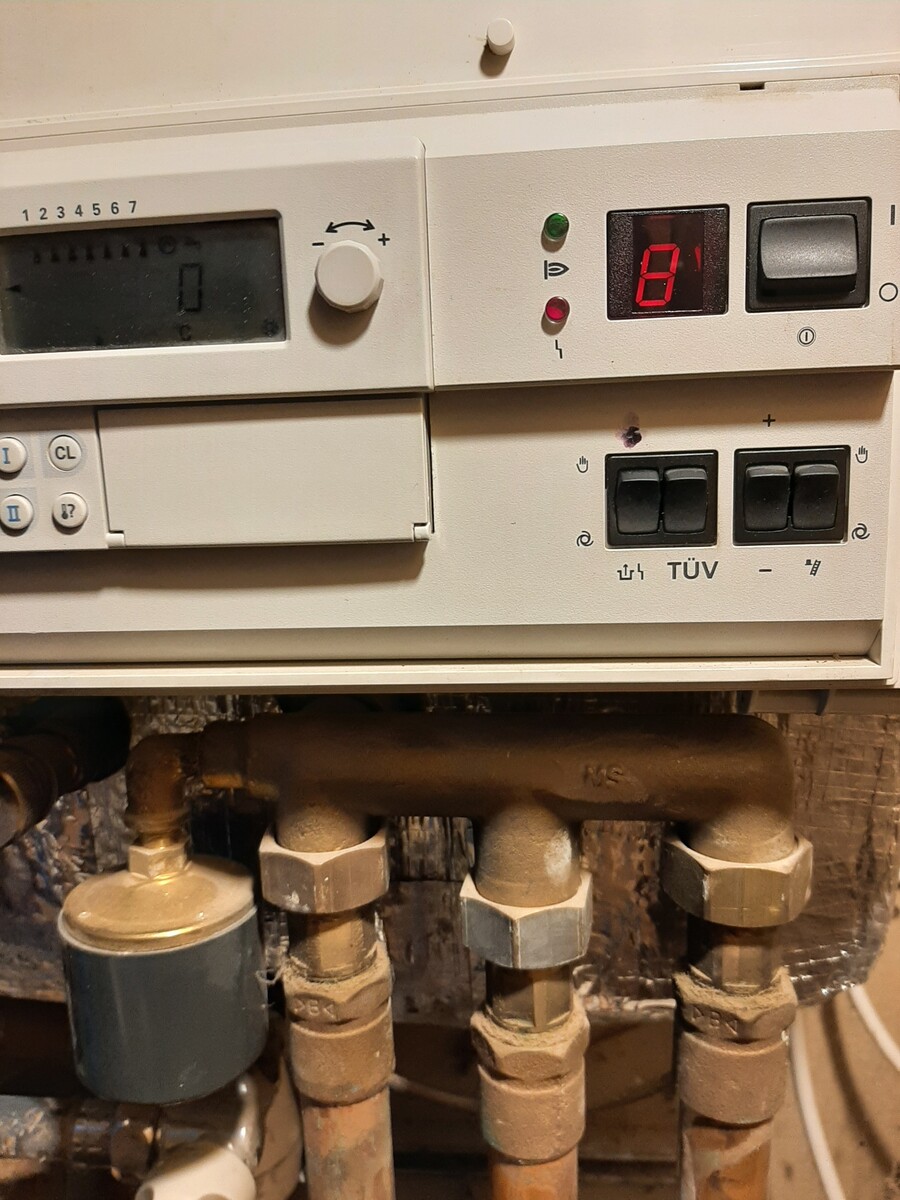

vor knapp über einem Jahr, hat uns dieses Forum vor horrenden
kurzfristigen Kosten bewahrt, wofür wir immer noch sehr dankbar sind
(s.o.)!
In der Zwischenzeit hatten wir zwei weitere kleinere Probleme, die ganz
ähnlich zu bewältigen waren (Drehzahlregelung Pumpe, Druckwächter) - bei
Fragen kann ich gerne auch dazu berichten.
Seit einiger Zeit haben wir allerdings ein weiteres Problem, zu dem ich
bisher online nichts gefunden habe und hoffe evtl. hier bei den Experten
Rat zu finden:
Die Heizung geht in immer kürzer werdenden Abständen
(Wochen-Tage-Stunden) auf Störung mit blinkender roter Brennerstörung
sowie Fehlercode 50 "Interner Fehler Brennersteuergerät". Kurz darauf
wird zudem im Display die Störung "B1" angezeigt wobei ich das als
Folgefehler annehme. Als Lösung zu Ersterem steht im Wartungsbuch
"Brennersteuergerät tauschen"...
Ein Reset der Störung lässt die Heizung dann für einige Zeit (aktuell
mehrere Stunden) wieder völlig normal laufen, bis sie wieder abschaltet.
Klingt für mein Verständnis schon nach einem Kondensator, der seine
Kapazität nicht mehr erreicht und somit zu wenig Ladung speichern kann
(?) Doch wenn ja, welcher? Auf der Platine ist nichts zu erkennen (also
nicht so schön offensichtliche Schmauchspuren wie oben gezeigt). Durch
den regelmäßigen Reset kann man das Haus schon noch warm halten, aber
irgendwann wird natürlich auch das zu nervig...
Kennt jemand diesen Fehler und weiß, was zu tun wäre?
Hat jemand Erfahrung mit generalüberholten Platinen? (Was wird da
eigentlich ausgetauscht? Kann man das nicht einfach selbst machen?)
Oder sind wir damit langsam wirklich am Ende der Heizung?
Vielen Dank für eure Hilfe!!
Roland F.

von Olli Z. (z80freak)
Ich habe auch eine Eurola OC (Gasbetrieb) aber das Display ist nur eine
7 Segment Anzeige. Wie kannst Du da einen 2-stelligen Fehlercode
erhalten?
Laut Servicemanual ist die Anzeige im LCD Display (ggf. auch die Symbole
dort), der LEDs und der 7-Segment-Anzeige relevant.

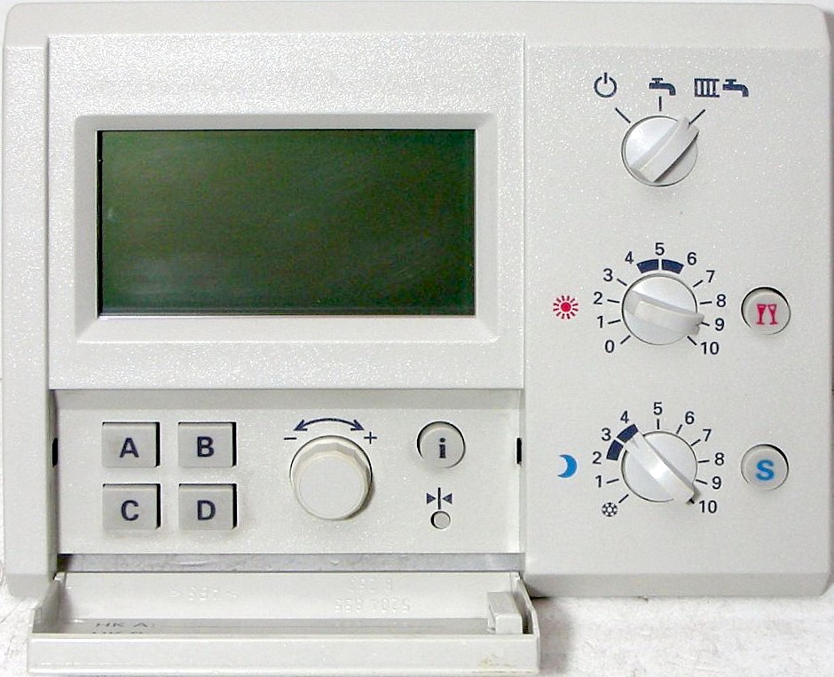

@H. H.: absolut kein Problem!!
@Olli Z.:
Danke für deine Rückfrage, vielleicht hatte ich es misverständlich
formuliert, Sorry dafür!
Unsere Eurola (ebenfalls Erdgas) hat die Eurolamatik-OC Steuerung, wie
z.B. hier zu sehen (nur fürs Foto, einfach gegoogelt):
https://www.heiz24.de/Viessmann-7450418-Eurolamatik-OC-mit-7450180
oder auch im Wartungshandbuch von Viessmann:
https://www.manualslib.de/manual/46092/Viessmann-Eurola.html
Aus diesem Wartungshandbuch kommen auch meine Zitate und erste Analysen.
Viele Grüße und vielen Dank schonmal, dass es überhaupt so schnell
Rückantworten gibt!
Roland F.

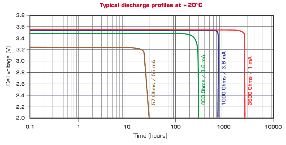

Wenn die Schaltung die Batterie so belastet, dass die Spannung
zusammenbricht, hält sie nicht lange. Die kann man gut in der Schaltung
messen. Sie sollte jedenfalls über 3V sein, nach über 20 Jahren ist das
vermutlich nicht mehr der Fall. Wozu die genau dient weiß ich nicht.

von H. H. (Gast)
Mehr!
Statistisch liege ich mit der Conrad-Aussage dazwischen, Varta gibt 3V
an, die andern beiden 3,6V. Aber die 3,6 scheinen mir auch üblicher.
von H. H. (Gast)
> gibt 3V
Das ist sicherlich unterschiedliche Chemie.
Li-SOCl2 hat 3,6V Nennspannung, Li-MnO2 hat 3,0V Nennspannung.

so, hier mal mein Zwischenstand:
Die Heizung läuft natürlich seit ich mich gestern hier gemeldet hab,
einwandfrei :-D
Ich hab nun nach den Batterien Ausschau gehalten. Allerdings ist mir
nirgends auf der Platine etwas derart Großes aufgefallen (außer den
ebenso zylindrischen Elkos), auch nicht "drumherum" an Kabeln oder
Sonstigem. Wo sollte diese denn sitzen?
Dagegen hab ich die Batterien der Bedieneinheit (Comfortrol) angeguckt
und siehe da: die waren bereits so sehr verkrustet, dass ich sie kaum
herausbekommen hab... Neue eingesetzt und plötzlich hatte das Display
eine Hintergrundbeleuchtung - war mir bisher nicht bewusst, seit wir
hier eingezogen sind, war die Beleuchtung aus und nicht einem einzigen
Techniker, der hier an der Anlage war, ist das aufgefallen...
Also evtl. lags nun doch einfach hieran und die Fehlermeldung "B1" bezog
sich doch nicht auf die "drehzahlgeregelte Heizkreispumpe", wie laut
Wartungshandbuch angenommen, sondern u.U. auf die "Batterie1" ?!?
[Dennoch hatten wir Anfang der Heizperiode Probleme mit pulsierendem
Pumpenbetrieb, was also auch dazu gepasst hätte. das Problem haben wir
übrigens vor nem Monat etwa durch Austausch der Elkos und
Folienkondensatoren in der Pumpenelektronik in den Griff bekommen ohne
ne neue Pumpe kaufen zu müssen]
Die Heizung läuft nun wieder (samt beleuchtetem Display) und ich warte,
ob sie nochmal ausfällt - drückt mir die Daumen, dass das Problem so
einfach zu lösen war!
Die verlötete Batterie würde ich natürlich dennoch gerne checken - wo
finde ich die nun?
Hallo mal wieder!
Zwischenstand: Heizung läuft immer noch problemlos :-)
Sollte es tatsächlich so sein, dass einfach die Batterien in der
Bedieneinheit (Comfortrol) leer waren...? Dann könnte ich mir ja sowas
von in den A... beißen. Wer rechnet denn damit, dass in einer Anlage,
die am Dauerstrom hängt, etwas per Batterie läuft?! Ganz davon
abgesehen, dass nichts an der Anlage darauf hindeutete, alles lief
normal, Schaltzeiten wurden eingehalten, etc. (bis auf die fehlende
Hintergrundbeleuchtung, deren ich mir sowieso nicht bewusst war).
Zudem steht im Handbuch zu der Batterie auch, dass man eine Meldung
bekommt "Bitte Batterien wechseln", die ich nie gesehen hatte. Ignoriert
man diese (wurde wohl lange vor meiner Zeit bereits gemacht...), wird
die Hintergrundbeleuchtung abgeschaltet. Es steht aber nichts weiter,
was das sonst für Auswirkungen hat. Wie gesagt, bei mir gabs dann
irgendwann eine Fehlermeldung "B1", die ich auf ein anderes Problem
geschoben hatte, dank Wartungshandbuch. In einer älteren Version
desselben hab ich mittlerweile aber auch gesehen, dass dort eine
Fehlermeldung mit kleinem "b1" erwähnt wird. Evtl. ist das der
Unterschied:
- "B1" heißt Batterie leer
- "b1" heißt Drehzahlproblematik der Pumpe (?!?)

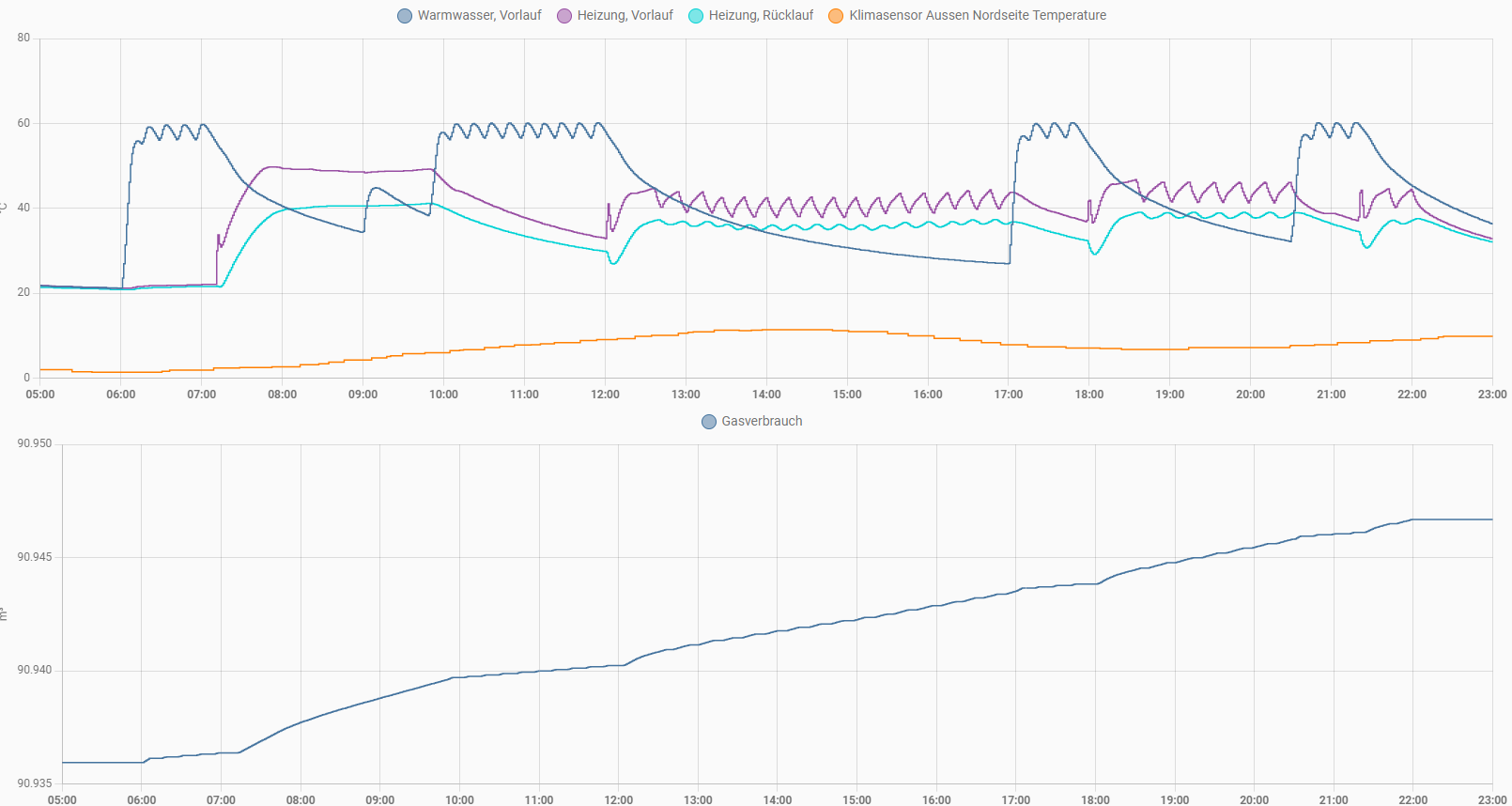

Mal wieder was neues von meiner Eurola OC...
Eigentlich wollte ich aufgrund der Energiekrise und gestiegenen Kosten
nur mal überprüfen ob meine Anlage einigermaßen gut eingestellt ist und
vielleicht noch das ein oder andere rauskitzeln. Da habe ich aber wohl
in ein Wespennest gestochen...
Meine Anlage:
Die gasbetriebene Eurolamatik OC mit 18 KW Heizleistung versorgt ein EFH
(2 Etagen mit Keller, Bj. 1996) und besitzt einen ca. 200 l
Warmwasserspeicher. Die Anlage ist witterungsgeführt (VR18 Board) mit
einem Außenfühler (Ni500). Ein Raumthermostat habe ich nicht und auch
sonst keine Besonderheiten wie Mischer o.ä. Es gibt also einen
WW-Kreislauf und einen Heiz-Kreislauf.
Für WW war 55 Grad eingestellt, Heizung in der Anlage auf 22 Grad,
Neigung 1,4 und Niveau 2. Mein Jährlicher Gasverbrauch lag zuletzt bei
ca. 37.000 kWh.
Mein Problem:
Dann habe ich versucht die Vorlauftemperatur zu optimieren, da mir diese
mit gut 55 Grad, gemessen am Vorlaufrohr am Ausgang der Heizung, viel zu
hoch erschien bei knapp 11 Grad Außentemperatur. Laut der Heizkennlinie
hätte die nur so gute 35 Grad betragen sollen.
Also Neigung runter auf 1,0 und Niveau auf 0 gesenkt. Das müsste
eigentlich einen spürbaren Effekt auf die HK-VL Temp. haben. Hatte es
aber nicht, die Vorlauftemperatur blieb wie sie war.
Das Heizverhalten habe ich so beobachtet das die Anlage den Kessel auf
ca. 75 Grad aufheizt und dort eine ganze Weile verbleibt und dann wieder
abschaltet. Das WW hat vorher, während und nach der Heizphase immer so
eine 55 Grad Soll-Temperatur. Die Temperatur wird über einen im Speicher
enthaltenen Sensor an die Heizung geführt und ist dort im Display
ablesbar.
Am Rohr der HK-Vorlaufs kann ich jedoch gute 60 Grad messen, der wird
also sogar noch wärmer sein. An den Heizkörpern messe ich ebenfalls 60
Grad (IR-Thermometer), was dazu führt das diese pullern wie blöd. Durch
entsprechende Einstellung der Heizkörper-Regler bleibt die
Raumtemperatur auf Wunschniveau, aber letztlich auf Basis einer unnötig
hohen Vorlauf-Temperatur.
Und egal wie ich die Parameter verändere, die Heizphase bleibt immer
annähernd konstant, ich bekomme die VL-Temp einfach nicht runter.
Meine Überlegungen:
Natürlich könnte es auf einen Fehler in der Elektronik geben, aber was
könnte da schief laufen um so ein Verhalten zu provozieren?
Da die Anlage keinen Rücklauf-Fühler hat, kann die Regelung ja nur so
arbeiten das sie das Wasser im Heizkreislauf ständig umwälzt. Das müsste
dann ja auch durch die Heizspiralen im Brennraumkessel laufen. Dort gibt
es einen Fühler. Wenn das WW gerade Nenn-Temperatur hat, was durch den
Speicher ja schon eine ganze Weil hält, würde so die Kesseltemperatur ja
mit abnehmender Heizwassertemperatur mit sinken und irgendwann so kalt
sein, das die Regelung die Heizphase erneut einleitet. Aus meiner Sicht
müsste sie das idealerweise in einem Delta-K Bereich machen das die
gefühlte Wärme in den Heizkörper annähernd konstant ist und somit die
gewünschte Raumtemperatur auch. Das müsste zu relativ häufigen
Starts/Stopps der Anlage führen.
Genau das passiert so nicht. Die Anlage ist relativ lange aus, startet
dann und heizt eine ganze Weile (ca. 30-45min) stark auf um dann wieder
aus zu gehen. Die Aus-Phase kann mehrere Stunden dauern.
Wenn ich es aus dem Service-Manual der Anlage richtig herauslese sind in
der Anlage zwei Pumpen verbaut, eine für den Heizkreis und eine für den
Warmwasserspeicher. Ich bemerke das eine der Pumpen permanent läuft,
wogegen die andere mit etwas Nachlauf nur während des Heizvorganges
läuft. Beide Pumpen sind mit einer 3-stufig einstellbaren, aber festen
Drehzahl, also nicht BUS-Gesteuert.
Helge schrieb:
> Ich würde zuerst den Außenfühler durchmessen bzw. Anschlüsse prüfen.
Danke, gute Idee, habe ich aber schon längst getan. Die Prüfung der
Sensoren war eines der ersten Dinge die ich getan hatte. Die kann man
anhand der Kennlinien, welche auch im Service-Manual hinterlegt sind,
wunderbar durchmessen. Sind aber (leider) alle in Ordnung. So viele sind
es ja auch nicht, ein Aussenfühler, einer im Speicher und einer irgendwo
im Heizkessel.

Dann hast Du wahrscheint die Bedieneinheit 7450180.

Meine ist von 1996 und hat besagte 7-Segment-Anzeige. Aber das sind zwei
verschiedene paar Schuhe. Die 7-Segment-Anzeige ist Teil des LGM18, dem
"Feuerungsautomat", ebenso die Bedientasten für z.B. TÜV,
Schornsteinfeger und Störungsrücksetzung. Das Bedienteil hängt am VR18,
der witterungsgeführten Steuerung, oder ist Teil des Raumthermostates
(was es wohl nur für die Eurola RC gab, nicht die OC).
Fehlerabfrage ist da in dem Sinne ja auch nicht, es zeigt diese einfach
an. Mit dem Comfortrol welches Du hast kannst Du mehr machen/sehen, das
geht z.B. mit meinem Bedienteil (nur 7-Segment LCD) nicht.

Ja so sieht meines auch aus. Das große Grafikdisplay ist mein erstes
Problem. Dann werde ich vielleicht doch den Fachmann rufen, aber ohne
Fehleranzeige wird der sich auch schwer tun.
Das Bedienteil habe ich heute mindestens zehnmal auseinandergenommen,
aber das aufgeklebte Folienkabel auf der Display-Leiterplatte bekam
immer weniger Kontakt.
Das Display zeigt im geschlossenen Gehäuse mit den beiden Micro-Zellen
etwas an. Wenn man es öffnet sind die leider abgetrennt. Die Klappe
unten trägt innen seitlich einen kleinen Stabmagnet, auf der Platine im
Bedienteilinneren sitzt ein Reedkontakt. Ich hatte zuerst einen
mechanischen Schalter gesucht.

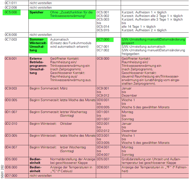

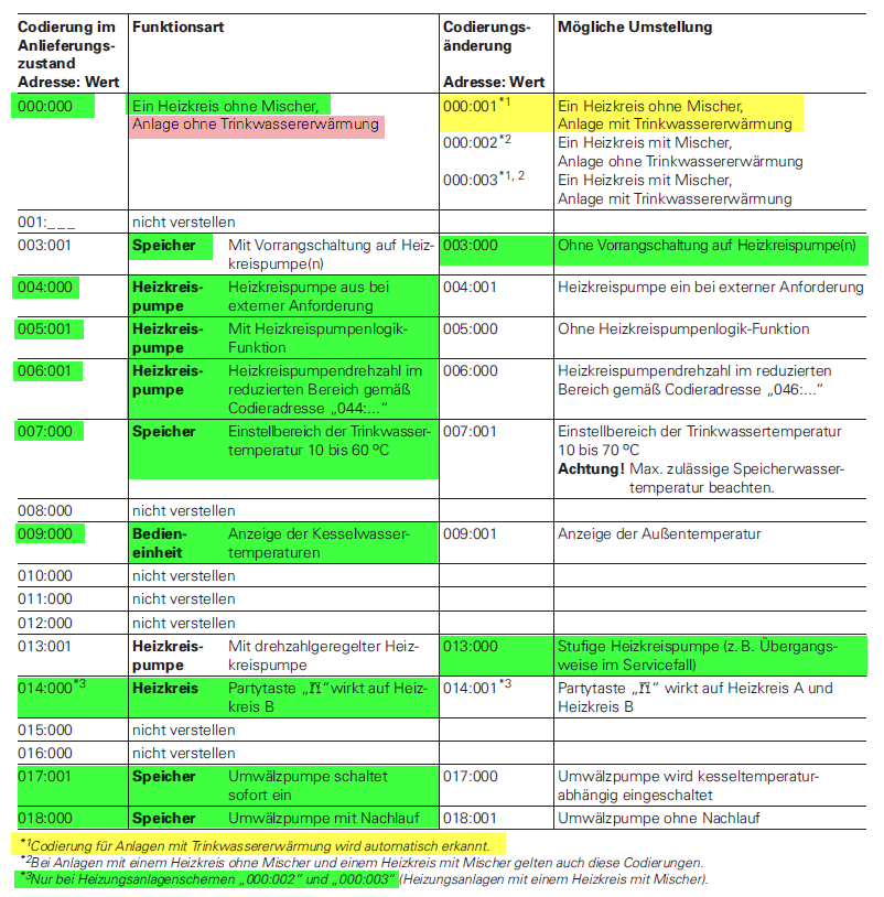

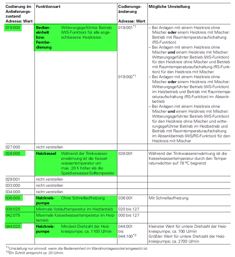

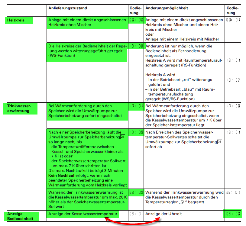

Habe das zum Anlass genommen mal alle Parameter aus meiner Steuerung
auszulesen, per Handmitschrift über das 7-Segment-Display meines
Bedienteils und hier mal mit den Codierparametern aus den
Serviceunterlagen markiert. Grün ist was bei mir aktuell eingestellt
ist. Ich kann mit meinem Bedienteil nur Parameter von "00" bis "C7"
abrufen, darüber geht es nicht.
Interessant finde ich das meine Anlage, obwohl sie einen WW-Speicher
hat, nicht so eingestellt ist, aber der Zusatz mit *1 automatische
Erkennung, auch irgendwie komisch wirkt. Woher will die Anlage das
automatisch erkennen? Am Vorhandensein der Pumpe? Des WW-Fühlers?
Meine Anlage hat ja nur zwei Vorlaufausgänge angeschlossen, den für
Heizkreis 1 und WW-Speicher. Der Rücklauf wird für alle gesammelt in
einem Anschluß an den Kessel geführt. Die Anlage kennt also weder die
konkreten Vorlauftemperaturen für HK1 und WW, noch deren separate
Rücklauftemperaturen. Sie hat ja nur einen Kessel-Fühler, wo auch immer
der sitzen mag, aber eben nicht im Vorlauf oder Rücklauf. Die HK-Pumpe
scheint mir permanent zu laufen, wogegen die WW-Pumpe nur während und
etwas nach der WW-Aufwärmung läuft.
Die Einstellung 03:01 sollte doch bedeuten das bei einer
Heizlastanforderung (wie auch immer diese nun erkannt werden soll) die
WW-Erwärmung gestoppt würde?
In der Tat wird des Kessel immer bis zur genannten maximalen Temperatur
(Parameter 42:75) auf 75°C aufgeheizt.
Der Parameter 05:01 nennt eine "Heizkreispumpenlogik-Funktion für die
HK-Pumpe". Leider finde ich keine Beschreibung dieser Logik, aber
vielleicht ist es genau das was Du meinst?
von Thomas K. (t-kofler)
Genau diese Einstellung ist es. Mit Vorrang ist gemeint, dass die
Warmwasserbereitung Vorrang hat (=Heizung aus). Keine Ahnung weshalb die
Formulierung in der Anleitung so missverständlich gewählt ist. Besser
würde es wohl lauten: Speicherpumpe mit Vorrang vor Heizkreispumpe(n).
Also stell das mal um.
https://www.heizungsforum.de/threads/eurola-warmwasser-und-heizung-umstellen-auf-vorrangschaltung.14219/post-141555
Aus dem Forum: "Die 03:01 ist richtig. Die Eurolamatik OC läuft somit im
Vorrangbetrieb. Da ich keinen Mischer habe (Anlage von 1996) , wurde
75°C in den Heizkreis gepummt, wenn Warmwasser erzeugt wurde. Im
Vorrangbetrieb wird die Heizkreispumpe ausgeschaltet und es läuft nur
die Ladepumpe von Speicher."

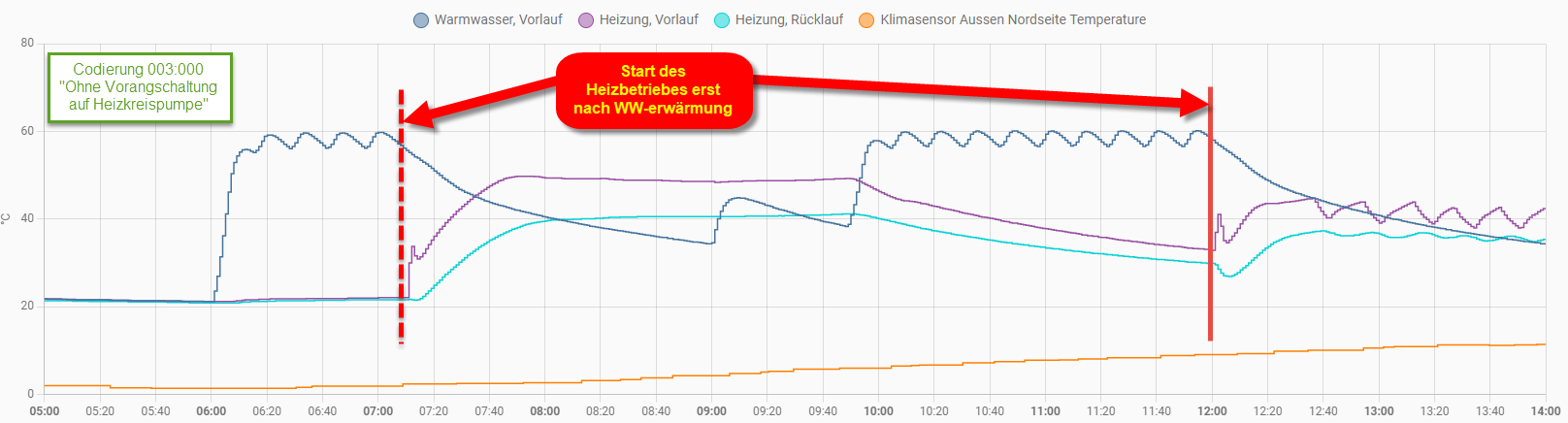

Genau das war auch mein Problem! In meiner Anlage, ebenfalls ohne
Mischer, war der Parameter 03 auf den Wert 00 gesetzt. Damit lief
während der Speichererwärmung für WW auch die Pumpe für den Heizkreis
mit. Ergo wurden die Heizkörper mit guten 75°C Kesselvorlauf beschossen
von denen so gute 60°C dann abgestrahlt wurden.
Jetzt mit der Einstellung 03:01 habe ich das erste Mal beobachten
können, das die Speicherpumpe aus war, die Heizkreispumpe an, die
Heizung startete und gaaanz gemütlich lief bis der Kessel ca. 40°C
hatte. Das hielt sie eine ganze Weile bis auch der Vorlauf vom HK1 diese
erreichte und schaltete dann wieder ab.
Soweit ich das verstanden habe ist der "Mischer", falls verbaut, genau
dafür gedacht die von der Heizung erzeugte hohe Vorlauftemperatur bei
der WW-Speicherbeheizung nur zum Teil in den Heizkreislauf zu befördern,
der andere Teil kommt dann vom Rücklauf, zirkuliert also quasi nur.
Dadurch wird trotz 75°C Kesselwasser der HK nur mit der gewünschten
Vorlauftemperatur bestückt.
Ich überlege nun ob ich es jetzt so lasse oder mir diesen Mischer
nachrüste. In der jetzigen Stellung könnte es im tiefen Winter, wenn die
Heizung fast permanent läuft, sein das das WW zu kalt wird, weil es
keine Heizkreis-Ruhephasen gibt, welche es erlauben den Kessel höher zu
fahren. Dann müsste ich notgedrungen wieder in den Parallelbetrieb
wechseln und damit erreiche ich energietechnisch genau das Gegenteil von
dem was ich wollte.

Meine Eurola läuft zwar noch nicht, aber jetzt kann ich wenigstens
wieder das Display lesen. "STÖRUNG: Brenner". Mehr ist dem Ding nicht zu
entlocken, aber jetzt kann ich wenigstens den Heizungsbauer rufen, der
es 1997 montiert hat.
Das neue Display funktionierte nicht auf Anhieb.
Den Gehäuseausschnitt musste ich auf allen Seiten um einen halben
Zentimeter aufsägen, dann passte es rein. Das alte war deutlich dünner.
Dann waren alle Pixel schwarz. Laut Bedienungsanleitung muss man zur
Kontrasteinstellung nach dem Einschalten die Klappe öffnen und am
Drehgeber die Spannung einstellen. Eine Messung ergab einen
Einstellbereich von -8,4...-11V, was für das alte Display ok war. Für
das neue liegt sie aber bei ca. -5...-6V, das kann so nicht gehen. Also
einfach gemäß Datenblatt (siehe oben) die simple Version eingebaut,
Trimmpoti 25k mit Serienwiderstand 20k in der Masseleitung. Da mein
einziger 25k Trimmer eher 22k hatte, habe ich 15 k in Reihe genommen.
Der Kontrast läßt sich jetzt lesbar einstellen!

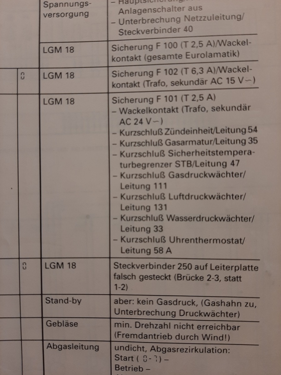

Was sagt denn die "Kurzabfrage"?
Bzw. kannst Du mit dem Bedienteil auch die Fehlercodes auslesen. Die
liegen auf den Kodieradressen B3-A8
Danke für den Hinweis. Ich dachte schon, ich habe Tomaten auf den Augen,
aber in meiner "Inbetriebnahmeanweisung" 4/97 fehlt die Tabelle, obwohl
darauf hingewiesen wird.
In der "Inbetriebnahme, Wartung und Service für die Fachkraft 8/98:
http://www.viessmann.com/http-svc/web/poland/PDF-90.nsf/29CD5C6A8D7AA481C1257B4800458B7E/$FILE/IS%20IO%20Eurola%20Eurolamatik%20RC,%20OC%208-24kW%20%20(08,1998)__DE.pdf
stehen ausführliche Tabellen und Tips zur "Behebung" auf S. 29-54
Grund der Störung ist erst mal Fehler 20, Kesselübertemperatur >100°C
Aber das war anscheinend nur ein Folgefehler.
Ich habe den (offen=Fehler) Schalter überbrückt, dann lief der Brenner
und heizte sehr schnell das Kesselwasser auf. Später fand ich in der
Anleitung, dass man den Übertemperaturschalter von Hand zurückstellen
muss indem man in der Mitte des seitlichen schwarzen Knopfs
reinstochert, es klickt und der Schalter ist wieder geschlossen.

Nachdem immer noch gelegentlich "Störung B1" (Pumpe) auftritt, habe ich
mal die Platine im kleinen quadratischen Kasten auf der Pumpe
herausgeholt.
Zur Pumpe hin ein 8-poliger Stecker, zur Steuerung (2-pol. Stecker Nr.
145) der schon erwähnte 2-Draht-Bus. Olli hat den genauer untersucht:
Beitrag "Viessmann Eurola OC mit 2-Drahtbus nachrüsten"
Das Kolophonium hätten die damals wirklich abwaschen können, sieht ja
sehr unprofessionell aus. Und die Dioden im Glasgehäuse sehen verdächtig
dunkel aus. Ich werde mal alles nachlöten und putzen. Die Dioden kann
ich durchklingeln. Die Elkos vielleicht auch noch auf Austrocknung
untersuchen.
Einen Teilschaltplan gab es mal in einem Forum, siehe Bild 165729.jpg:
https://www.haustechnikdialog.de/Forum/t/70439/Viessmann-WB3-Vitodens-300-Heizkreispumpe-defekt?page=6
(ein Thread in 12 Teilen)
Wie man sieht wird die gesamte 5V-Technik mit einem primitiven
Kondensatornetzteil ohne Trafo versorgt.
Der TSS721A ist ein "Meter-Bus-Transceiver" und sitzt auf der kleinen
seitlichen Platine zusammen mit den Optokopplern in beide Richtungen:
https://www.ti.com/lit/ds/symlink/tss721a.pdf

Achtung, das Bild bezieht sich auf eine andere Viessmann-Heizung. Der
achtpolige Stecker hat eine andere Belegung, sieht aber sonst gleich
aus!
In dem genannten Thread hat das auch später jemand korrigiert.
Thomas K. schrieb:
> Genau nicht: die Warmwasserbereitung hat jetzt Vorrang gegenüber der
> Heizung.
Genau das sieht man hier auf meinem Messdiagramm ganz gut, obwohl ich
dazu noch einige Verständnisfragen habe.
Aber erst ein paar Hinweise dazu:
Die Messfühler welche das Diagramm befüllen liegen an den Rohren an
(jeweils ein kurz vor der Heizungsanlage), daher ist die Temperatur
niedriger als tatsächlich, da sind es nach oben hin gute 5K mehr. Einzig
der Aussentemperaturfühler stimmt exakt.
Bei Aufzeichnung dieses Diagrammes war eingestellt das WW-Erwärmung ab
6:00 Uhr und Heizbetrieb ab 7:00 Uhr stattfinden soll. Die Anlage war
seit 22:00 Uhr des Vortages im Abschaltbetrieb.
Die WW-Zirkulationspumpe wird über die Heizung gesteuert und läuft nur
während der eingestellten WW-Phase.
Sobald die WW-Aufbereitung aktiviert wird (über das Zeitprogramm) fährt
die Vorlauftemperatur auf WW-Soll-Temperatur + 20K (laut aktueller
Codierung) und pendelt da eine Weile.
Frage 1: Was bestimmt die Dauer des Heizbetriebes? Leider habe ich noch
keinen Weg gefunden den Fühler des WW-Speichers anzuzapfen, ggf. dauert
es wirklich eine gute Stunde seinen Inhalt (300l) auf die gewünschte
Temperatur zu bringen?
Frage 2: Wieso sieht man im ersten Verlauf der Heizphase keinen "Puls",
wie das im späteren Verlauf und auch beim WW sichtbar ist?
Frage 3: Wieso dauert die WW-Erzeugung ab 10:00 Uhr so viel länger? Der
Speicher müsste ja noch gut gefüllt sein, da ist max. Brauchwasser für
1x Kurzduschen dabei.
Frage 4: Wie mag wohl der kleine Hügel zwischen den WW-Phasen zustande
kommen? Am Gasverbrauch erkennt man das die Heizung läuft. Kann es sein
weil die Heizkörper und die Räume über Nacht abkühlen das die Heizung
nur mit kleiner Stufe läuft und das nicht ausreicht um über die
Soll-Temperatur zu kommen sodass diese abregeln muss? Also quasi
zufällig genau in der Balance ist?
Klar ist jedoch das während der WW-Erzeugung keine Heizung stattfindet
und das merkt man auch da dies über den Tag mehrfach der Fall ist und
die Heizkörper dann kalt werden. Das liegt auch an den aus meiner Sicht
viel zu langen WW-Aufbereitungsphasen, obwohl keine nennenswerte
Entnahme stattfindet. Da für das WW die Heizung wesentlich höher fahren
muss als für den Heizbetrieb ist das auch einer der Hauptverbraucher
gerade.

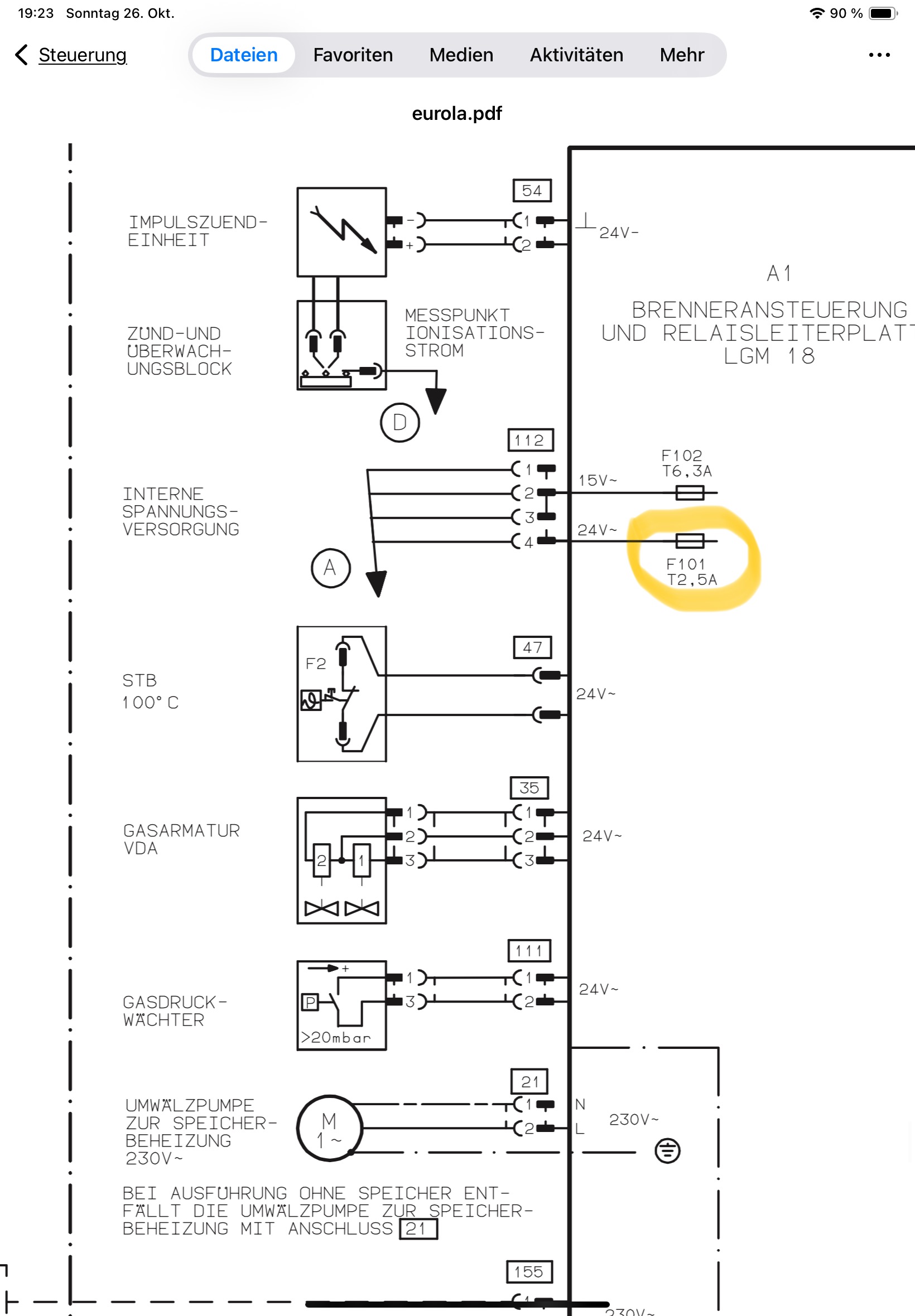

trotzdem defekt zu sein. Lediglich die rote und grüne LED leuchten.
-> Dumm gelaufen, da wollte man einmal vorbereitet sein!
Laut Handbuch sollen die Sicherungen überprüft werden. Also vermutlich
ein Problem mit der Spannungsversorgung.
Allerdings habe ich die Platine noch nicht ganz aufgegeben und mich mal
auf die Suche gemacht. Der LM317 auf der linken Platine (mit den Relais)
scheint u.a. die Logik auf der rechten Seite zu versorgen. Die
Ausgangsspannung von diesem kommt mir mit 3,9V etwas komisch vor. Für
3,3V zu viel für 5V zu wenig. Weiß jemand was hier korrekt ist? Die
Spannung lässt sich zum Beispiel über dem mittleren Kondensator auf der
rechten Platine messen (C357 glaube ich).
Anhand der sonstigen Bauteile konnte ich die richtige Spannung jedoch
auch nicht ermitteln, da diese soweit ich diese identifizieren konnte
einen relativen großen Eingangsspannungsbereich unterstützen (2,7-5,x
V). Zu dem großen Controller konnte ich leider gar nichts finden!

Allerdings habe ich angefangen die Schaltung nach dem Trafo zu Papier zu
bringen. Und Richtung Verbindungskabel (zwischen den PCBs) nachverfolgt.
Hier mal das Pinout wie ich es vermute:
(oben)
Pin01: +15V (C105) bezogen auf GND24V
Pin02: +15V (C100) bezogen auf GND15V
Pin03: +15V (C104) bezogen auf GND15V
Pin04: GND15V
Pin05: -15V (C101) bezogen auf GND15V
Pin06: +5V LM317out bezogen auf GND24V
Pin07: +5V LM317out bezogen auf GND24V
Pin08: +5V LM317out bezogen auf GND24V
Pin09:
Pin10: GND24V
Pin11: Gasdruckwächter (24V AC) X111 Pin1
Pin12:
Pin13:
Pin14:
Pin15:
Pin16:
Pin17:
Pin18:
Pin19:
Pin20:
22
Pin21:
23
Pin22: STB (24V AC) X47 Pin2
24
Pin23:
25
Pin24:
26
Pin25:
27
Pin26:
28
Pin27:
29
Pin28:
30
Pin29:
31
(unten)
Eventuell kann ja jemand was damit anfangen.
Bei dem Fehler meiner zweit Platine bin ich nicht mehr weiter gekommen
(rote und grüne LED leuchten weiterhin). Hier mal noch die gemessenen
Spannungen:
Pin01: +19,95V bezogen auf GND24V
Pin02: +21,10V bezogen auf GND15V
Pin03: +20,35V bezogen auf GND15V
Pin04: GND15V
Pin05: -20,76V bezogen auf GND15V
Pin06: +4,95V bezogen auf GND24V
Pin07: +4,95V bezogen auf GND24V
Pin08: +4,95V bezogen auf GND24V
Pin09:
Pin10: GND24V
Ich finde das sieht soweit sinnvoll aus. Die etwa 20-21V resultieren
natürlich aus 15Vac*sqrt(2)= 21.21Vdc

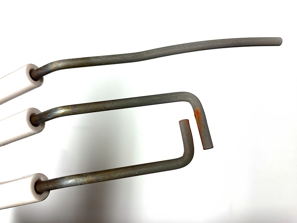

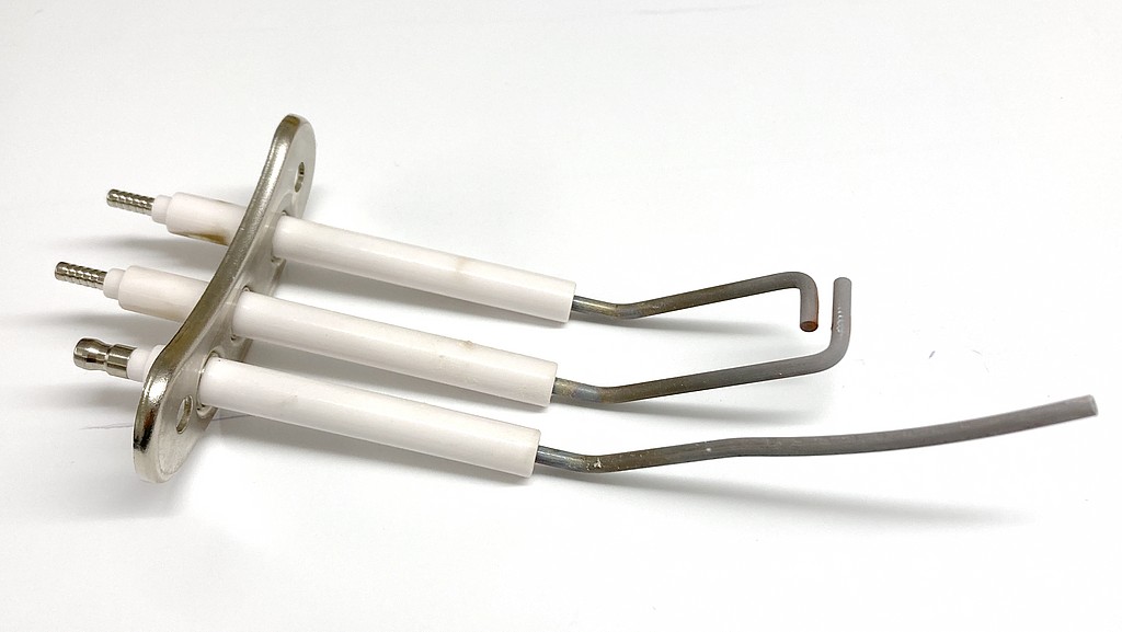

So, auf Eb*y eine neue Zündelektrode geschossen und gleich vorgestern
verbaut. Dort bieten Leute ernsthaft gebrauchte an, wer kauft sowas
bitteschön?
Zum Glück wurde es jetzt wieder etwas wärmer und ich habe schon Urlaub,
da konnte ich da mal genauer hinschauen. Vor dem Wechsel habe ich mit
einem DMM im DC-Messbereich 4mA in Reihe zur Ionisationselektrode mal
den Ionisationsstrom gemessen (ACHTUNG! Da liegt Netzspannung an, also
alles gut isolieren zur Messung). Nach Zündung betrugt dieser ca. 10 -
11 µA. Laut Anleitung sollten es mind. 15 µA sein.
Der alte Zündblock wies eine deutliche, graue Patina an der Oberfläche
auf. Ist jetzt ja auch schon wieder 10 Jahre drin.
Die Messung habe ich direkt nach Einbau des neuen Blocks wiederholt, da
lag dann der Strom bei 15 - 11 µA kurz nach der Zündung.
Das scheint es dann wohl gewesen zu sein?! Sicherheitshalber habe ich
den potentialfreien Relais-Ausgang "50" am VR18 mit meiner Smart-Home
Steuerung verbunden und lasse mir darüber jetzt einen Alarm melden wenn
es wieder eine Störung geben sollte.
von Hardy (hajo01)
Ich möchte mich bei Allen im Forum bedanken, die mit einem
substanziellen Beitrag die Lösung des Problems - Fehler 04 - beim Eurola
ermöglichten. Zur Vorgeschichte: Eurola 24KW Baujahr 1996; bisher
Austausch HK-Pumpe; Gebläse; Zünd- und Ionisationsüberwachungsblock;
Akku Bedieneinheit der Dekamatik. Alle Prüfwerte lt.
Schornsteinfegermeister und Wartungstechniker unverändert gleichbleibend
in einem sehr guten Niveau. Winterurlaub - Temperaturen fielen plötzlich
Zuhause auf -5 bis -10°C, Heizung von Abschaltbetrieb auf Normalbetrieb
eingeschaltet, lt. Fernüberwachung kein Anstieg der Raumtemperatur,
Urlaub kurz unterbrochen und Heizung mit Föhn (ja wirklich mit dem Föhn)
auf Betriebstemperatur, bis die Heizung wieder zuverlässig lief,
gebracht. Schlussfolgerung: Heizung auf Temperatur halten. März im
Urlaub der nächste Ausfall der Heizung mit Fehlermeldung 04.
Haustemperatur 11°C; Fazit vom Heizungstechniker nach Rücksprache mit
Viessmann - LGM18 defekt. Neue Heizung erforderlich. Hier im Forum wurde
genau mein Thema erörtert, denn ich fand keine Ursache für die
Temperaturabhängigkeit zwischen Ausfall bei abgeschalteter Heizung und
dem problemlosen Betrieb bei Normalbetrieb. Kurz und gut - Elko 220müF
neu eingelötet und Widerstand 17 kOhm nur nachgelötet. Ergebnis des
Testes mit Abschaltbetrieb über Nacht - Heizung lief problemlos 06:00
heute an. Fazit: Lt. Hausrat: Heizung wird im Juni erneuert (Schade, da
die Heizung wieder problemlos läuft!) Nochmal mein Dank an das Forum.

finden konnte: Das Bedienteil 7450180 meldet 'Störung', Batterie
wechseln und stellt dann den Heizbetrieb ein.
Die beiden AAA-Batterien am Bedienteil kennen wir schon, sie haben sonst
immer mehrere Jahre gehalten ==> neue Battereien eingebaut, läuft
wieder.
Neuerdings leider nur noch wenige Stunden, dann sind die neuen Batterien
leer:
Nach ca. 12 Stunden haben die (neuen) Alkali-Batterien noch noch 1,2 V.
Dann steht im Display immer 'Gewählte Raumtemp. (Nacht) ALT:16C NEU:
Schwankender Wert 15, 17, 16, 14, etc., der jedoch weder gewählt noch
bestätigt werden kann. In diesem Zustand funktionert die Heizung noch.
Noch einige Stunden später (0.8V ?) ist es dann vorbei, die Störung kann
nicht mehr quittiert werden, Heizung geht auf Störung uns schaltet ab.
Mit neuen Batterien wiederholt sich das Spiel. Die grüne Störungs-LED
leuchtet übrigens in keinem Fall- neue Batterien rein, Klappe schließen,
läuft wieder völlig normal.
Erster Anlauf war der Verdacht, daß die 3.6V Lithium-Batterie zu schwach
ist. Sie hatte aber nach > 20 jahren immer noch 3.6 V, auch der
Austausch brachte keine Besserung.
Kennt jemand dieses Problem ?
Liegt es am Bedienteil oder an der Heizungssteuerung ?
Für die weitere Fehlersuche hätte ich noch ein baugleiches zweites
Bedienteil von einem Ersatzteilspender (gleiches Baujahr), dort war die
Lithium-Batterie allerdings mausetot. Auch sie hat eine neue
Lithiumbatterie (ER6C) und 2 zwei AAAs bekommen und ist wieder erweckt -
allerdings meldet sie Warmwasser=AUS und ich komme nicht in die
Codierung, weil im Menu der Eintrag "C Facheinstellung" fehlt. Reset hat
nichts genutzt. In die Eurola habe ich sie noch nicht hineingesteckt (um

von Nils H. (nils11)
Ich konnte für meine Heizung über eBay Kleinanzeigen eine relativ neue
LGM18 Platine beschaffen. Laut Verkäufer war diese wohl nur wenige
Wochen bis Monate in betrieb. Optisch passt das auch, denn unter dem
großen Widerstand ist noch keinerlei Verfärbung zu erkennen. Btw. der
bei mir verbaute widerstand ist laut der Beschriftung ein 18k
Widerstand.
Was mir ansonsten noch aufgefallen ist, der große Controller ist
vermutlich mit Bleihaltigem Lot nachträglich aufgelötet worden. Die
restlichen Lötstellen glänzen bei weitem nicht so. Vermutlich gab es da
erhebliche Beschaffungsprobleme weshalb alte Controller (händisch?) auf
neue Platinen gelötet wurden. Der Controller selbst sieht leider auch
schon etwas mitgenommen aus und hat eine Markierung mit grünem lack
Stift.
Außerdem würde ich jedem hier empfehlen sich mal den X2 Kondensator am
Netzanschluss genau anzuschauen (RIFA PME 271 M 220n). Bei dem ersten
Test der Platine hat sich dieser nach ca. 10min zum Rauchgenerator
verwandelt.
Beim genaueren betrachten meiner originalen Platine sah auch dort der
durchsichtige Kunststoff des Kondensators schon sehr rissig aus.
Den Kondensator gibt’s übrigens bei Reichelt. Seit dem tausch
funktioniert die „neue“ Platine bisher problemlos. Hoffentlich bleibt es
dabei.
von Armin X. (werweiswas)
> leer:
Ist in dessen Umgebung ein Tantalkondensator zur Stützung verbaut? Die
sterben schon mal langsam indem sie zunächst nur erhöhten Leckstrom
aufweisen. Macht der nichts aus können die sich auch schon mal mit
Kurzschluss verabschieden.
Wegen der Li-Batterie: In Messgeräten und anderen Gerätschaften dienen
diese als Puffer für die Sicherung von Kalibrierdaten weswegen man
diese, will man nicht neu kalibrieren, unter Spannung tauscht oder an
geeigneter Stelle temporär eine andere Pufferbatterie anbringt.
von Harry (hery)
Update: Inzwischen hatte ich das Bedienteil nochmal auseinander
genommen, alles gereinigt und die beiden Potis mit Kontaktspray
versehen. Seitdem läuft die Heizung wieder und die Batterien halten (bis
jetzt).
Woran es lag ? Ich weiß es nicht. Vielleicht an den Poits. Vielleicht
auch an der Klappe (Licht geht an bei Öffnen - habe aber keinen
'Mechnismus / Auslöser' dafür gefunden oder gesehen). Wobei unklar
bliebe, warum leere Batterien für das Licht eine solche Störung
verursachen könnte ...
Bleibt noch das Problem 'Wieder-Erwecken' des Ersatzbedienteils: Ja, die
Batterie sollte Spannungserhaltend ersetzt werden. Das ging beim im
Einsatz befindlichen Bedienteil auch gut, bei dem Ersatzteil war es
dafür leider zu spät, die alte Batterie war völlig leer.
Gibt es einen 'Experten-Code', mit dem man bei fehlender Option
'Facheinstellung' in die Codierung kommt ? Oder kann man das Bedienteil
einschicken und zurücksetzen oder neu befüllen lassen ?
Oder ist bei diesem Bedienteil nun alles vorbei und es taugt nur noch
zum Ausschlachten ?
Ich habe die zugehörige Ersatz-Eurola noch im Keller. Hat es wohl Zweck
diese mal in Betrieb zu nehmen und daran zu versuchen in die Codierung
zu kommen ?
von H. H. (Gast)
> versehen.
Oh weh!
Dann besorg dir schon mal neue.
Die Potis könnten(!) so angeschlossbe sein das der statische Widerstand
zwischen + und - liegt und der Schleifer an einen A/D Eingang des
Mikrocontrollers geht. Wenn der statische Widerstand kurzgeschlossen
würde oder sonstwie gegen nul geht... aber nur blanke Theorie von mir.
Da ist ein kleiner Magnet in der Klappe und unter dem Gehäuse ein
Reed-Kontakt.
Maximal der Hochspannungsinverter der zum Treiben der
Hintergrundbeleuchtung nötig ist.
Aber das Problem das Du oben beschrieben hast passt doch ganz gut zum
defekten Poti. Ich würde diese auch austauschen.
Es gibt einen Parameter-Modus (ich glaube sowas wie CBBC oder sowas,
muss nachsehen). Da sind die ganzen Grundeinstellungen drin.
Grundsätzlich läuft die ganze Heizung auch ohne das Bedienteil, man
sieht halt nix und auch nix verstellen, zur Funktion tut das jedoch
keinen Abbruch.
von Sven W. (sven_w528)
Ich möchte den Ideengebern die zur Lösung des Problems beigetragen haben
hier auch noch mal meinen Dank ausprechen.
Ich habe die Viessmann Eurola 24KW Gas Heizung durch Tausch der
Kondensatoren und nachlöten einiger Verbindungen zwischen den beiden
Platinen wieder zum Leben erweckt.
Fehler war ebenfalls "4" in der 7 Segment Anzeige. Heizungsfirma hat
natürlich auch gesagt das die NEU muss. Bei mir waren der C600 und C501
welche massiv abweichende Werte gegenüber den Sollwerten hatten somit
die Ursache. Also weit mehr als die 20% Toleranz.
Zur Sicherheit habe ich aber alle Kondensatoren (in Summe 10 Stück) auf
der linken und rechten Seite der Platine getauscht.
Ich hoffe das die Heizung nun noch einige Jahre ihren dienst tun wird.

Betrifft auch: Eurola mit Eurolamatik OC
Hallo zusammen, ich hänge mich doch hier hintendran, auch wenn schon ein
bisschen Zeit um ist seit dem letzten Post. Mit Hilfe eurer Beiträgen
habe ich vor Jahren schon den Kondensator C600 tauschen lassen, die
Speicherbatterie in der Bedieneinheit gewechselt und so das frühe
Ableben der Kiste rausgezögert. Aber jetzt ist ein erster Beitrag
fällig: Es steht im Display die 8, zusammen mit leuchtenden Dioden rot
und grün, siehe Bild. Und die Anzeige für Kessel- und
Warmwassertemperatur ist 0 (Null). Und diese 8 kann ich mit der normalen
Störungstaste nicht löschen, auch nicht nach Reset des Bedienteils. Weiß
da jemand weiter, wie man die wegkriegt???
Die möglichen Fehlerquellen hab ich aus dem Manual abfotografiert, siehe
Bild. Die dort aufgeführten Ursachen kann ich mangels fundierter
Elektronik-Kenntnis nicht alle checken. Ich habe die zweipoligen Stecker
auf Widerstand gemessen, alle haben größer Null. Bei den dreipoligen
weiß ich nicht, was da gegen was gemessen werden muss.
So, und jetzt die Frage, bevor ich am MO einen Heizungsbauer finden muss
(die Firma, die sie eingebaut hat, existiert nicht mehr, die meisten
nehmen ja eh keine Neukunden an): habt ihr da eine Idee, was ich noch
probieren könnte? Ich bin eher Mechaniker, also auf der Platine rumlöten
und so würde ich von einem Elektrikerfreund machen lassen müssen. Oder
braucht ihr zusätzliche Informationen?
Vielen Dank schon mal im Voraus
Martin
Kann natürlich eine falsche Fehleranzeige aufgrund eines Bauteilfehlers
auf der Platine sein. Da sind ja noch kehr Kondensatorn drauf als nur
der C600...
Wenn nicht, dann kontrolliere die angegebenen Störquellen. Das sind ja
überwiegend Aicherheitswächter, also Bauteile die beim erreichen eines
bestimmten Zustandes (Druck/Temperatur) schalten. Zum prüfen den
angegebenen Stecker von der Platine abziehen und mit dem Multimeter den
Widerstand am Stecker messen. Der muss dann entweder unendlich sein
(Signal nicht ausgelöst) oder ca. 0 Ohm (Signal ausgelöst).
Die Sicherung ist auf der Hauptplatine. Anlage Stromlos machen,
Sicherung rausnehmen und durchmessen.
von Martin H. (martin_h_72)
Hallo Olli, vielen Dank für deine Tipps und noch die Rückmeldung, was
rausgekommen ist bei der ganzen Sache:
Sicherung ist ok, die zweipoligen Sensorleitungen haben entweder geringe
Ohmwerte (aber keine hat Null, also Kurzschluss) oder unendlich. Mit den
dreipoligen wusste ich nicht, wie verfahren. Auf jeden Fall blieb die
Störanzeige auch auf 8 stehen, wenn ich alle entsprechenden Stecker
gezogen hatte. Da hätte ich gehofft, dass ne Fehlermeldung "Sensor xy
nicht angeschlossen" oder sowas auftaucht. Also für mich Ende der
Fahnenstange.
Und weil es doch bei den Außentemperaturen ziemlich unkomfortabel ist
ohne Heizung und Warmwasser, hab ich jetzt halt in den sauren Apfel
gebissen, und es gibt ne neue Heizung. Naja, 29 Jahre hat sie gehalten.
Mein Heizungsmensch hat mir, wie ich mir auch gedacht habe, von
Viessmann wegen deren Politik der nach wenigen Jahren eingestellten
Ersatzteilversorgung abgeraten, und so machen wir's. Mit viel Glück ist
Ende der nächsten Woche alles eingebaut.
Dank dir nochmals, viele Grüße von Martin
