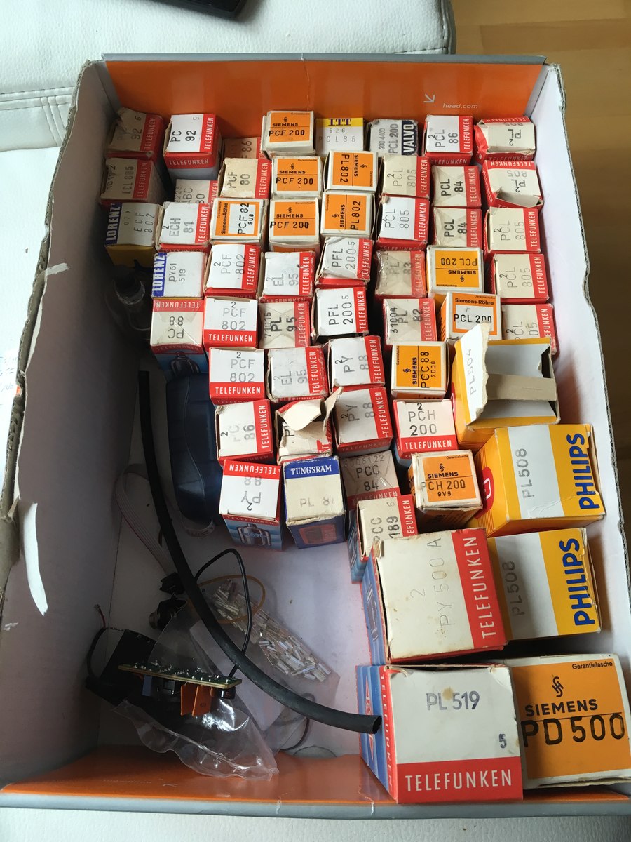

von Newbie (Gast)
Aus Zeitmangel möchte ich mich nun doch von einem Großteil meiner
Röhrensammlung trennen. Die Typen sind auf den Bildern zu erkennen.
Stanmt aus dem Nachlass meines Großvaters. Radio und Fernsehtechniker.
Alles alte Orginalware.
Frohe Weihnachten!

von H.Joachim S. (crazyhorse)
Ist zwar rel. viel i.a. unbrauchbares Zeug dabei, aber 30€ sind
entschieden zu wenig.
Die PCC-Röhren sind nach wie durchaus beliebt, EL95 geht immer, ECF802
ist auch recht beliebt.
An deiner Stelle würde ich mir die Arbeit machen und nach Sorten
getrennt bei ebay anbieten, jede für je 1€. Bei einigen wirst du im
Bereich um die 10€ oder auch mehr rauskommen, insbesonders wenn
Telefunken draufsteht - zieht immer noch.
Was für 1€ nicht weggeht verschenken oder Tonne.

von Max M. (maxim0)
#1
Kann jeder behaupten. Ich glaube es nicht, da die Packungen zerfleddert
wurden und der Siegel fehlt (oder die Zellophanfolie).
Die TV-Techniker haben fast immer nach Trial and Error getauscht bis Sie
den Verdächtigen hatten und dann auch Gebrauchte in die O-Kartons
gesteckt.
Das war damals die schnellste Methode. Rückwand öffnen, an den Röhren
wackeln, Märchen erzählen und kassieren. Je mehr getauscht umso mehr
verdient. Die Gebrauchte kam in die offene Packung, wurde dem Nächsten
angedreht und durfte in einem anderen Gerät ihre Restlebenszeit
aushauchen. JEDE offene Packung ist schrottverdächtig.
#2
H.Joachim S. schrieb:
> Die PCC-Röhren sind nach wie durchaus beliebt.
Nein. Das ist nur mässiger Ersatz für sehr wenige ECC-Typen und gar
nicht beliebt außer bei wenigen P-Röhren Sammlern.
Selbst falls NOS, was nicht garantiert ist sind das leider fast nur
P-Röhren, die zum Sau füttern überall über bleiben, sogar in der Bucht.
#3
Ich hätte die 30€ sofort mit Freude angenommen. Was Du da hast ist eine
Röhrenlotterie und wegen den verschiedensten Spannungen wirklich nur
interessant für Einzelprojekte mit Spezialheiztrafos. Allenfalls gibt
Dir noch ein betagter Funkamateur etwas für eine große, wenn er zufällig
noch ein Selbstbauverstärker mit einer defekten Röhre aus seiner Jugend
hat.
So, jetzt musst Du leider woanders einen Dummen finden, obwohl- hier
liest nicht jeder jeden Beitrag - Probiers in zwei Wochen wieder...
viel Glück!
Das Gerücht lebt schon sehr lange, gebetsmühlenartig ist nur die ECC88
die wahre 88er...
Ich habe keinen Unterschied feststellen können. Beides sind definitiv
Spanngittertrioden, durchaus anspruchsvoll in der Herstellung des
Systems. Es macht(e) keinen Sinn, eine "gute" und eine "schlechtere"
herzustellen, Stückzahl als Kostensenker war durchaus auch damals schon
bekannt. Eine andere Heizung einzubauen war nur ein kleiner
Schritt/Unterschied.

von Soul E. (Gast)
> Ich habe keinen Unterschied feststellen können. (...)
Philips hat die letzen Generationen der VHF-Doppeltrioden mit
verschiedenen Heizarten rausgebracht. ECC84/6CW7 gab es als PCC84 und
UCC84, die ECC88/6DJ8 als PCC88 und UCC88. Ebenso entspricht die EC86
der PC86.
Die ECL86 gab es als PCL86 und UCL86, die EABC80 als PABC80 und UABC80.
Die EL86, aufpassen, entspricht der PL84.
ECC81, 82, 83 und EL84/6BQ5 gab es leider nicht für Serienheizung.
Die ECC88/PCC88 arbeitet übrigens schon ab 12 V Anodenspannung
einigermassen. Damit kann man also bei berühr-ungefährlichen Spannungen
experimentieren.
Ich habe nicht gesagt, dass Telefunken-Röhren besser waren/sind als
andere, bezahlt wird dafür aber auch heute noch mehr.
Möchte gar nicht wissen, was da alles fremdgelabelt wurde :-)
Euere ganze Diskussion über den Minderwert der angebotenen Röhren beruht
auf dem wenig aussagenden Foto des TO. Immerhin hebt er sie in einer
großen stabilen Schachtel staubarm auf. Aufgrund der Gnade seiner späten
Geburt und aufgrund seines Mangels an röhrenbestückten Fernsehern,
wollte er sich mit den antiken Teilen wohl keine größere Mühe beim
Inserieren machen. Man sieht nur die alten Kartons, aber keine einzige
Röhre und nicht einmal Details von Ihnen. Also wenn da neue Röhren drin
sein sollten, könnte man sich mal die Mühe machen, sie in Fotos
vorzustellen. Schon die Beschriftung gibt Auskunft über häufige oder
seltene Handhabung.
Gerade im Winter könnte man sie mal vorheizen...

Eine ECC88 kann man von einer PCC88 durch Messung der Heizdaten gar
nicht auseinander halten. Die Streuungen innerhalb der Typen sind größer
als der Unterschied zwischen ECC und PCC.
Die Röhren oben wären mir nicht mehr als eine n10er wert, ich möchte sie
ja auch nicht kaufen..das Zeug ist "Schüttgut" und jeder Röhrenbastler
hat die Haufenweise..deswegen auch der Preis, nicht wegen der Qualität.
Gruß,
Holm

von Christoph K. (christoph_k314)
Ich push das mal. Die Röhren sind allesamt noch vorhanden. Wenn
konkretes Interesse besteht mach ich gerne einzelne Photos. Alle
zusammen 25€+Versand. Einzeln können wir uns auf 2..5€/Stück einigen.
Das machen wir dann je nach Typ und Menge ab.

von Lu (oszi45)
Wenn ich das Foto sehe, sind es hauptsächlich P-Röhren für TV. Das
schränkt den Interessentkreis wohl etwas ein. Evtl. Radiomuseum.org? od.
https://www.jogis-roehrenbude.de/Neues.htm
