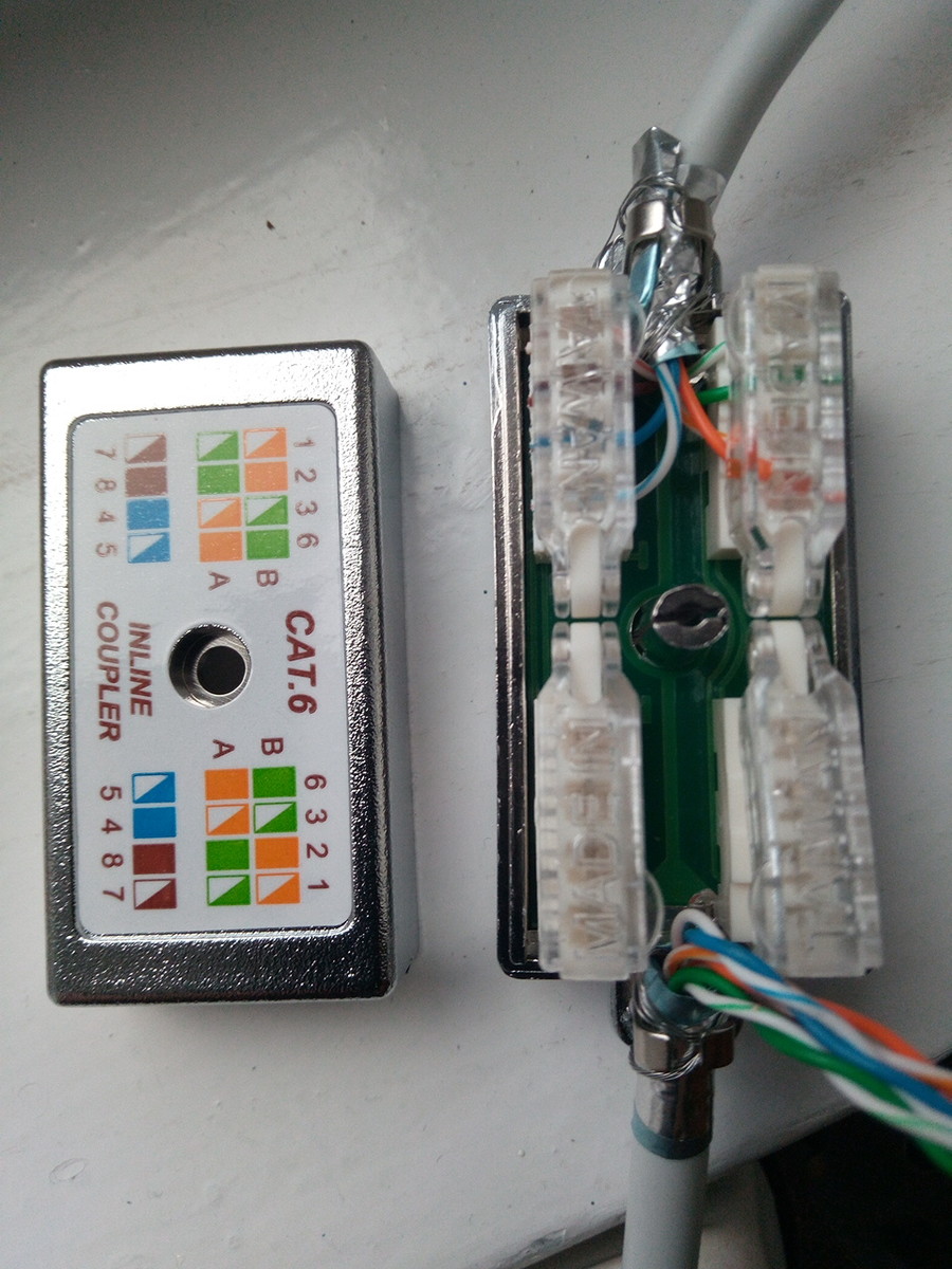

Hi, ich habe gerade so ein Teil bekommen und angefangen, nach Foto zu
verkabeln:
https://www.conrad.de/de/connection-box-passend-fuer-cat-6-renkforce-werkzeugfrei-1484062.html
aber jetzt zur anderen Seite - für ein normales Anschlusskabel -
Variante A oder B?

Was ist ein "normales Kabel"? Diese Dinger sind für Verlegekabel (Starre
Adern) gedacht. Sie sind nicht dafür gedacht Verlegekabel mit Patchkabel
(flexible Kabel mit Netzwerkstecker dran) zu verbinden.

Gast #5668138
Wegstaben V. schrieb:
> --> lieber A nehmen
Nö, lieber B nehmen.
Die Belegung nach B ist die hier geläufigste Verdrahtung.
orange/weiss = 1
orange = 2
grünweiss = 3
grün = 6
Soweit die Belegung für 100Mbit
Im Prinzip spielt es keine Rolle, ob A oder B genommen wird, solange auf
beiden Seiten die gleiche Variante zum Zuge kommt, aber von der
Farbbelegung ist Variante B die Geläufigste.
Das ist ja nur ein Durchverbinder und die Farben spielen solange keine
Rolle wie die eintsprechenden Zuordnungen gewählt werden.

Aber es geht nicht. Was ist überhaupt mit dem Schirm, und dem Massekabel
da drinnen? auf der Conrad-Seite sind die gar nicht verbunden
So hab ich es jetzt auch gemacht
Die Netzwerk buchse blinkt kurz grün + gelb, dann gehen beide aus, dann
das Gleiche Spiel von vorn..
Ichhab mal durchgemessen: bei Variante A sind von außen nach innen die
gleichen Farben verbunden. Scheint mir richtig, soll ja kein gekreuztes
Kabel werden

Solange du gleiche Farben verbindest, ist die Frage A oder B doch
unsinnig, das macht sich ja nur innerhalb der Box bemerkbar, und dort
interessiert es kein Schwein.

#5668904
1. Kabel vorsichtig abisolieren
2. Schirm (Drahtgeflecht) nach hinten stülpen und mit Isolierband am
Mantel des Kabels befestigen ( 2cm Abstand zwischen abisoliertem Kabel
und Anfang des Isolierbandes)
3. Die offenen 2cm mit Schirm (Drahtgeflecht) an der Zugentlastung
befestigen.
4. Den Schirm (Folie) so weit wie möglich am Aderpärchen lassen und nur
die Anschlussstelle vom Schirm (Folie) befreien
5. Aderpärchen nach A oder B auflegen und (falls LSA+, mit diesem
anschließen)
6. Schritt 4+5 wiederholen, bis alle Adern angeschlossen
7. Dose oder Verbinder schließen und montieren
So hab ichs in der Ausbildung gelernt, so habe ich es danach gemacht und
so mache ich es noch heute. Damit sieht es nicht nur ordentlich aus, es
besteht auch die DIN-Messungen mit den neuesten Industrie-Fluke-Geräten
mit Top-Werten.
Edit: Nach A oder B auflegen, ist so egal wie den Pizzateig links oder
rechtsrum rühren. Hauptsache auf der anderen Seite siehts genauso aus
