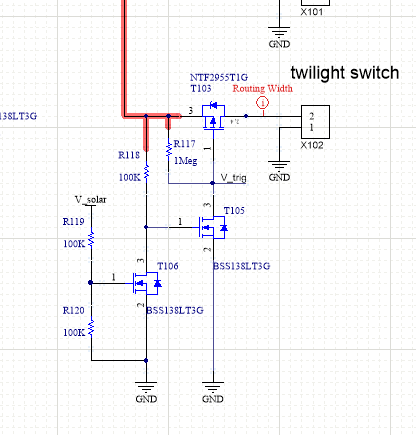

ich suche Hilfe bei der Fehlersuche in einer Schaltung. Diese habe ich
mal als LT-Spice Variante angehangen. Dort ist die Funktion auch
gewährleistet.
In der Realität leider nicht immer, deshalb hier nach langer Suche jetzt
der Weg über das Forum.
Im Grunde funktioniert die Schaltung wie sie soll.
Über- und Unterspannungdetektion mit LTC1440 ist unabhängig davon und
läuft.

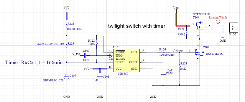

Der Teil um den 555 macht die Sorgen. Dieser soll einen Ausgang nach
Dämmerung für eine bestimmte Zeit aktivieren und dann wieder abschalten.
Also Beleuchtung mit Nachlauf. Eine klassische Ausschaltverzögerung.
Der Dämmerungsschalter ohne die Verzögerung läuft auch problemlos.
Diesen realisere ich mit dem trig_out-Signal und PMOS als
Highside-Switch.
Das gleiche Signal benutze ich nun differenziert über C3 als
Triggerimpuls für den 555. Dieser schaltet dann, abhängig von der R1/C1
Config den Ausgang nach entsprechender Zeit ab.
Alles funktioniert in der Simu hier und wenn ich dieses Hell-Und
Dunkelwechselspiel per Taschenlampe auf dem Solarpanel simuliere. Liegt
die Schaltung jedoch draußen bei Umgebungslicht, funktioniert sie nur
ganz selten oder gar nicht.
V3 ist die Solarzelle und V2 die Batterie, die aufgeladen wird.
Ich benutze das Forum hier nicht so häufig, falls ich Infos vergessen
habe oder Forumregeln nicht beachtet hatte, bitte weist mich darauf hin
und ich werde dies nachholen!

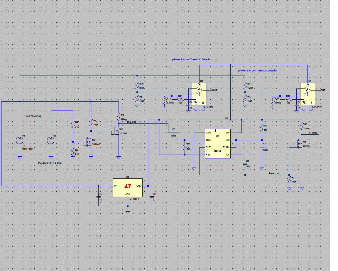

Gast #5668950
Für Forumsmitglioeder ohne LTSpice empfiehlt es sich den Schaltplan als
Bild mit einzusetzen.
Hängt vieleicht am trüben Wetter oder die Dämmerungen sind einfach mit
einer zu großen Zeitkonstante behaftet...
Gast #5669203
Hi
danke für den Hinweis mit LT-Spice. Daran hatte ich nicht gedacht.
Hab es als. png angefügt.
Wieso eine zu große Zeitkonstante bei der Dämmerung? Die Schwelle wird
über einen Spannungsteiler auf einen Logic Level NMOS gelegt, der dann
irgendwann schaltet und somit eine klare Schwelle definiert. Könntest du
das weiter erklären?
Danke!
Grüße

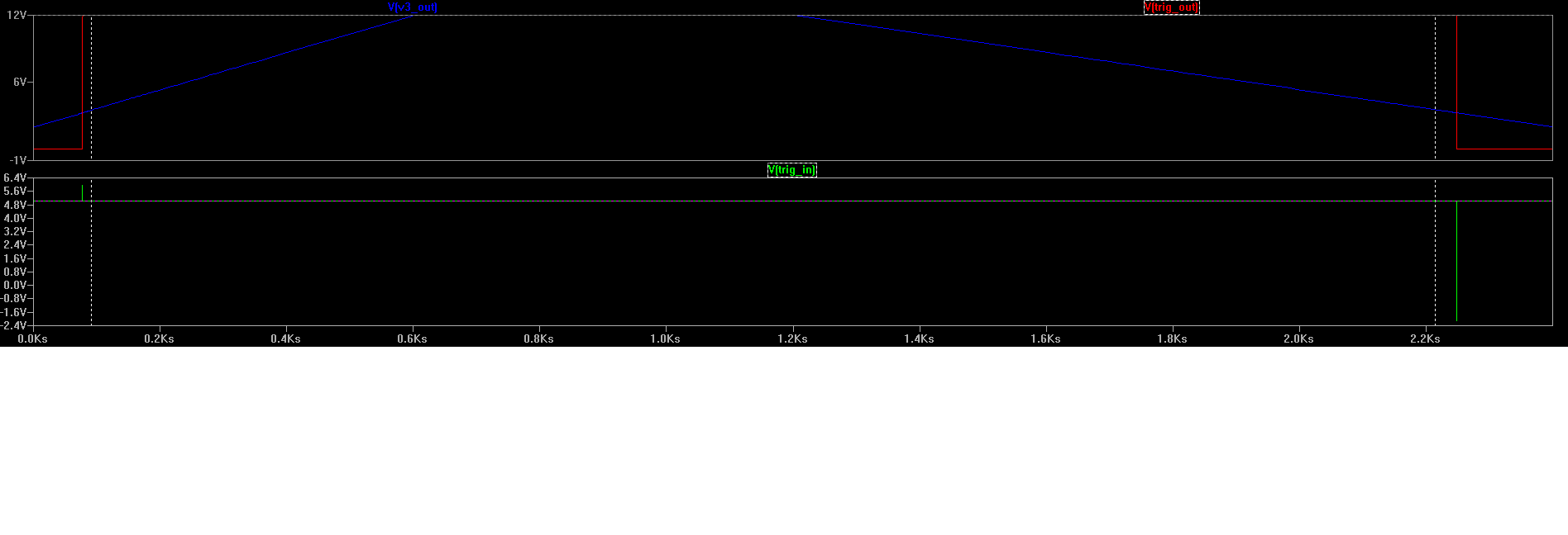

Gast #5669270
Mach mal bei V3 Pulse ein Trapez mit einer schrägen Rampe von 10
Minuten, verharre 20 Minuten und dann eine Rampe hinunter mit 10
Minuten. Und Schau mal was sich am Trigger-Eingang so tut.
    ___
__/       \_____/
Gast #5669381
es wird bei dem Setting genauso gut in der Simu geschaltet.
Eventuell wird in Realität diese Setzbedingung für das 555 nicht
erreicht, also die <1/3*Ubat? In der Simulation fällt der Impuls bis
GND. Ich hatte für C3 auch schon verschiedene Werte getestet. 100nF,
10nF..änderte nichts.
Gruß und Danke!
Gast #5669708
Das sieht, wie schon erwähnt, alles sehr gut aus hier im Plot der Simu.
Grenzfrequenz meinst du sicher R7/C3  = mit 100K und 100nF = 0,006Hz.
Ich verstehe nicht ganz, was diese fg mir zeigen soll. Sorry.

Gast #5670952
So was habe ich auch schon mal gebaut.
Da ich einen LDR als Sensor genommen hatte, war die Eingangsstufe
ein OP mit Hysteresemitkopplung. So hat nicht jede Wolke gleich
zu einer Reaktion geführt, sondern erheblich größere
Helligkeitsschwankungen.
Abstimmbar, auf einen Helligkeitslevel war durch
Schwellenwertverstellung auch möglich.
Seit wann legt man denn den Kondensator von 555-CV auf den Output,
anstatt auf Masse? Soll das ein Trick sein?

Gast #5671539
Thomas Schneider schrieb:
> und PMOS
Weder der 2N7002(im ersten Plan), noch der BSS138 (im folgenden
Plan weiter unten) sind PMOS-Typen.
Im Prinzip wäre ein PMOS schon die richtige Wahl weil der
Out vom 555 ein Aktiv Low-Output ist.
Daher gehe ich auf die Sinnhaftigkeit nicht weiter ein.
Auch sollte man die Applikationen der Hersteller beachten.
Interessant ist da, dass der Output des NE555 +-225mA treiben
kann, aber in den Musterschaltungen stets ein Pull-Up-Widerstand
vorgesehen ist.
In deiner Schaltung ist ein Pull-Down-Widerstand, was aber
anscheinend sich nicht widerspricht bei einem N-Kanal-Fet in Folge.
Von Output dürfte der überflüssig sein, wenn der Strom da mit +-
angegeben ist.
C3,R7 sind auch nicht zu beanstanden, aber als Impulsformer
entstehen hier zwei Impulse, ein positiver und ein negativer.
Gebraucht wird hier aber nur der Positive, weil der Eingang ein
Aktiv-Input (nur zum vereinfachten Verständnis, weil es
eigentlich ein Analogeingang) ist. Den negativen bekommt man
gewöhnlich mit einer Kleinsignal-Diode in Sperrrichtung zur
Versorgung weg.
Warum in der Schaltung unten der Widerstand ein Pull-up ist
kann ich nicht nachvollziehen.
Es sind eben viele Kleinigkeiten die ursächlich sein können
(aber nicht müssen). Deswegen simuliert man ja.
Was mit "Panel" gemeint sein soll, ist nicht nachvollziehbar,
daher scheint es mir sinnvoll den Thread nicht mehr weiter
zu beobachten.
Insgesamt wird es kaum hilfreich sein eine Salamitaktik
weiter zu pflegen bei den vielen Designfehlern und
Ungereimtheiten.
Frohe Weihnachten.

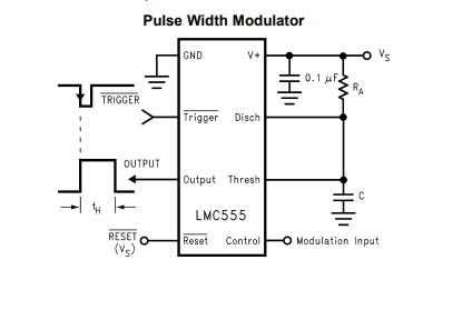

Gast #5671696
vielen Dank für die Rückmeldungen.
Bevor die gute Weihnachtsstimmung hier kippt, gebe ich gerne die Infos,
die angefragt oder offen waren.
Hier der verwendete Typ des 555:
http://www.ti.com/lit/ds/symlink/lmc555.pdf
Der Trigger Input ist low active! Deshalb Pull-up!
Der Ausgang wurde von Jörg schon angesprochen.
Sicher ist meine Simulation nicht 100% deckungsgleich mit dem
Schaltplan, das liegt an nicht verfügbaren Bauteilen bzw.
Simulationsdaten.
Mit Panel ist, wie im Titel angesprochen, ein Solar-Panel gemeint. Ich
dachte das geht dann daraus hervor. Mein Fehler.
Die grundsätzliche Funktion ist hergestellt, es geht nur darum heraus zu
finden, warum die Schaltung nur bei Hell/dunkel-Wechsel per Taschenlampe
funktioniert und nicht bei langsamen Wechseln durch das Tageslicht.
Es muss mit der Startbedingung des 555 zu tun haben meiner Meinung nach,
aber deshalb hatte ich hier ja das Forum gefragt.
Den Triggerimpuls, laut Datenblatt:
//Reset overrides Trigger, which can override threshold. Therefore the
trigger pulse must be shorter than the
desired tH. The minimum pulse width for the Trigger is 20 ns, and it is
400 ns for the Reset. During the timing
cycle when the output is high, the further application of a trigger

Und hier noch der Vollständigkeit halber die Generierung des
Triggerimpuls über den Dämmerungsdetektor direkt vom Solarpanel.
Schaltpunkt ist da dann UGS des MOSFET. ca. 3V
Dieser wird invertiert und dann der P-Kanal für das Aktivieren des
Ausgangs angesteuert. Dies funktioniert auch tadellos immer.
Dort am Gate des PMOS nehme ich dann den negativen Schaltimpuls, der ja
dann dauerhaft dort anliegt, solange es dunkel ist und differenziere ihn
über das R/C-Glied am Triggereingang des 555.
VG

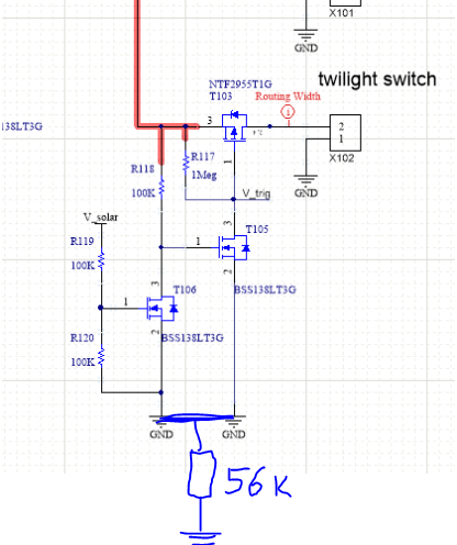

Durch das Hinzufügen des gemeinsamen Widerstandes wird es kein
klassischer Schwellwertschalter, jedoch wird der Schaltpunkt angehoben.
Er ist dann aber ohne Hysterese.
Ich habe 56k eingefügt und der Schaltpunkt hat sich nach oben
verschoben. Dies bewirkte jetzt das zuverlässige Schalten der
Timerfunktion. Er löst jetzt früher aus, also bei einsetzender
Dunkelheit, was aber kein Problem ist. Scheinbar war die Qualität des
negativen Trigger für den 555 nicht gut genug.
Ich hab es an 2 Schaltungen geprüft. Läuft seit einer Woche zuverlässig
durch!
Danke für alle hilfreichen Hinweise.
VG
Gast #5695270
Das habe ich ja getan. Wie im Anhang. Jedoch ist die Beschaltung nicht
Gate/Drain beider Transistoren nicht 100% ein Schwellwertschalter.
Im Grunde spielt es auch keine große Rolle, da sich durch Das Anheben
des Schaltpunktes, das Verhalten ja gebessert hat.
