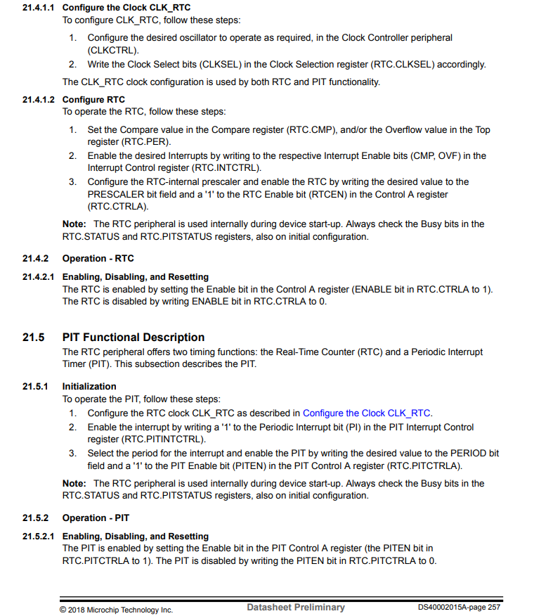

ich habe ein Problem mit dem ATMEGA4809 bei dem ich einfach nicht mehr
weiterkomme. Nachdem ich den Arduino nämlich in den
Power-Down-Sleep-Mode versetze bekomme ich ihn nicht mehr wach. Ich habe
es mit einem Periodic Interrupt Timer versucht (laut Datasheet), jedoch
scheint es ihn beim "Clock-Switch" aufzuhängen.
Weiß hier jemand weiter bzw. eine Idee wie ich den Atmega4809 wach
bekomme. Anbei habe ich noch einen Auszug vom Datasheet angehängt.
CPU_CCP = 0xD8; //unlock...
  CLKCTRL_OSC20MCTRLA = 00000010; //Aktiv bleiben in Standby
  CLKCTRL_OSC32KCTRLA = 00000010; //Aktiv bleiben in Standby
  CPU_CCP = 0xD8; // unlock
  CLKCTRL_MCLKCTRLA = 00000001; //Source Clock wechseln -> Hier blinkt die LED und es scheint zu einem Deadlock zu kommen...
  RTC.CLKSEL = RTC.CLKSEL & 11111100;
  RTC.PITINTCTRL = RTC.PITINTCTRL | 00000001;
  while (!(RTC.STATUS == 0) && !(RTC.PITSTATUS == 0)){
      Serial.println("...");
  RTC.PITCTRLA = 01110001;
  delay(500);
  Serial.println("PIT active...and going to sleep");
  set_sleep_mode(SLEEP_MODE_PWR_DOWN);
  sleep_enable();
  sleep_mode();
  sleep_disable();

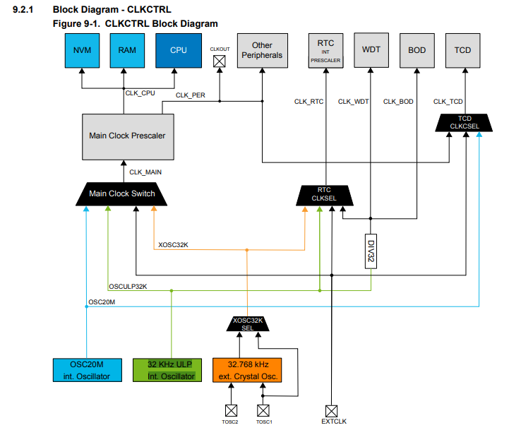

Nur so wie ich das verstanden habe muss ich einen Main Clock Switch
machen, da im "Power Down"-Modus nur der "32 KHz ULP Int. Oscillator"
funktioniert (Anbei das Schaltbild dazu).
Ich bin wirklich für jeden weiteren Hinweis dankbar!

...ich habe "0b" anfangs weggelassen, weil im Datasheet folgendes steht:
'0101' Binary numbers are given without prefix if
unambiguous
das habe ich dann etwas falsch interpretiert :-)
Das schon, aber nur für BOD und WDT.
Eine Taktumschaltung ist aber ansonsten nicht erforderlich!
