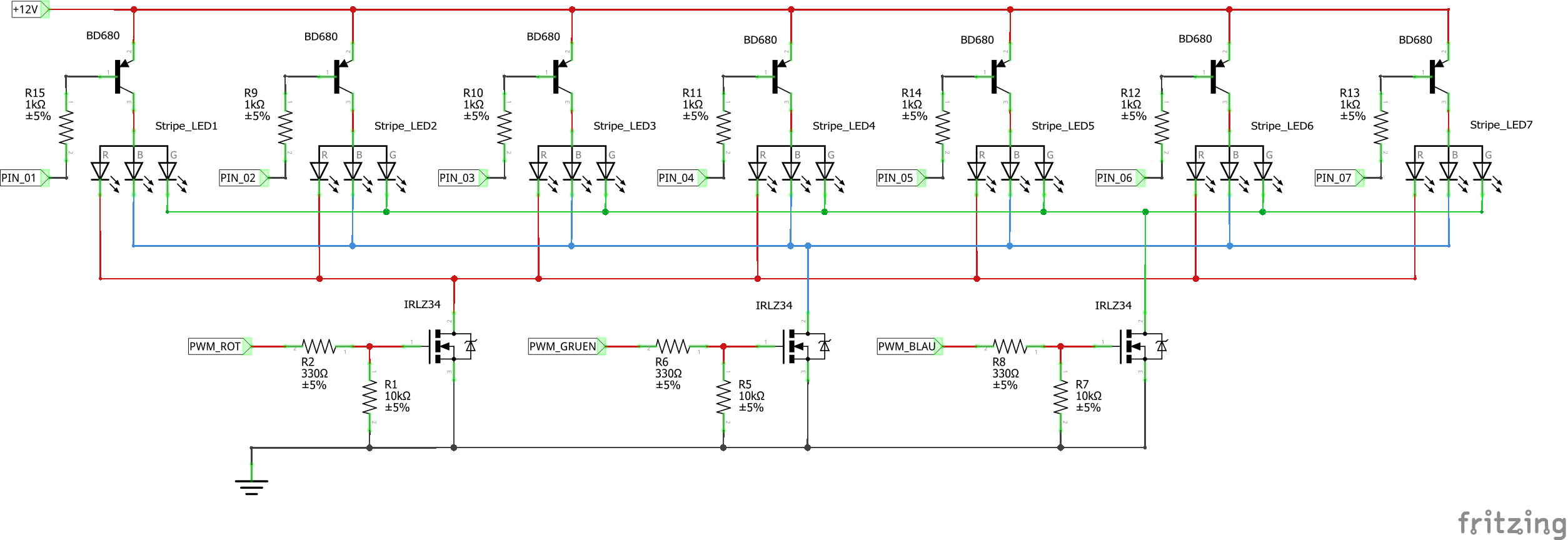

Hallo, ich habe ein kleines Problem. Ich habe den Angehängten Schaltplan entworfen, dabei gibt es aber ein Problem. An die PIN_01 - PIN_07 möchte ich die Pins eines Arduinos anschließen. Außerdem sollen an die PWM-Pins auch die PWM-Pins des Arduinos. Wenn ich nun versuche die Schaltung anzusteuern, dann kann ich nur wenn Ground des Arduinos und der Schaltung verbunden sind die Farbe über das PWM-Signal ändern. Ich kann aber nicht das Segment auswählen. Wenn ich die Ground Verbindung wieder löse, dann hat dies zur Folge, dass ich die Farbe nicht mehr auswählen kann aber das Segment (wenn auch inkorrekt). Ich weiß nicht wie ich das Problem lösen soll, da ich noch keine wirkliche Erfahrung habe. Habt ihr vielleicht einen Tipp wie ich mein kleines Problem lösen kann ? Könntet ihr vllt. mir auch erklären, warum es nicht geht ? Dankeschön an alle Helfenden und ein Schönes Weihnachten an alle :-).
Felix V. schrieb: > Habt ihr vielleicht einen Tipp wie ich mein kleines Problem lösen kann ? NPN-Transistoren nehmen und deren Emitter auf Masse legen. > Könntet ihr vllt. mir auch erklären, warum es nicht geht ? Miss doch mal die Basis-Emitterspannung direkt an den Beinchen Deiner PNP-Transistoren.

Felix V. schrieb: > Könntet ihr vllt. mir auch erklären, warum es nicht geht ? Der Arduino müsste mit seinen Ausgängen die Signale PIN_01, PIN_02 usw. bis etwa 11,5V anheben, um die pnp-Segment-Transistoren auszuschalten. Das geht natürlich nicht. Du brauchst eine andere Ansteuerung: Arduino->npn->pnp. Such mal nach HighSide-Treiber
Was ich noch vergessen habe anzufügen, ist: Wenn ich ein 5 Volt Netzteil (Labornetzteil) nehme und die 5 Volt an die PWM-Signal-Pins halte, sowie GND mit den PIN_01- PIN_07 verbinde geht alles wie gewollt, aber sobald der Mikrocontroller dazu kommt spinnt die Schaltung ...
#5669252
Felix V. schrieb: > Wenn ich ein 5 Volt Netzteil (Labornetzteil) Das ist der Punkt. Mit 5V geht es natürlich, mit 12V nicht, siehe Erklärung über deinem Post. Übrigens wäre eine Strombegrenzung für die LEDs nicht verkehrt.
Das sind LED-Stripes die haben schon Vorwiderstände, aber ich schalte doch den BD680 mit dem Arduino, welcher auch 5 Volt hat. Da müsste der BD680 bei +5V zu machen und bei Masse auf oder steh ich komplett auf der Leitung ?

Felix V. schrieb: > Da müsste der BD680 bei +5V zu machen und bei Masse auf Ja, aber nicht bei 12V-Versorgung.
Felix V. schrieb: > steh ich komplett auf der Leitung ? Beachte doch mal den Tip aus der ersten Antwort bei 12V-Versorgung.
Die Versorgung beleibt bei dem Anschluss des Labornetzteils trotzdem 12 Volt nur das dieses Netzteil von 5 Volt simuliert sozusagen die Ausgangspegel des Mikrocontrollers. Vllt. stehe ich noch mehr als gedacht auf der Leitung, kann mir mal bitte jemand eine Beispielschaltung geben ?

Felix V. schrieb: > Die Versorgung beleibt bei dem Anschluss des Labornetzteils trotzdem 12 > Volt nur das dieses Netzteil von 5 Volt simuliert sozusagen die > Ausgangspegel des Mikrocontrollers. Während in den Ausgangspin des µC Strom fließen kann, geht das bei deinem Labornetzteil nicht.

Je nach Innenschaltung und Mindeststromverbrauch des Arduinos hast du mit dieser Schaltung eine Chance, ihn mit einer Versorgungsspannung weit über den maximal zulässigen 6V zu grillen. Weil rückwärts über die 7 Ausgänge und die Schutzdioden mit Strom versorgt. In grad mal einer Viertelstunde gleich 2x das gleiche Problem. Interessant.

Genau das passiert auch bei mir, wie wäre denn jetzt ein richtiger Schaltplan ?

Um die Transistor-Gruppe beizubehalten, kann man NPN-Schalter zwischen die Pins und die Ansteuerung der BD680 hängen. Oder alle zusammen in einem ULN2003 oder ULN2803. An/aus ist dann zwar andersrum, aber das betrifft nur die Software.
Wird der ULN2003 dann auch mit 5 Volt betrieben ?

Felix V. schrieb: > Wird der ULN2003 dann auch mit 5 Volt betrieben ? Der braucht keine Versorgungsspannung.
hinz schrieb: >> Wird der ULN2003 dann auch mit 5 Volt betrieben ? > > Der braucht keine Versorgungsspannung. Und in dieser Schaltung kann man dessen Diodenanschluss offen lassen. Den braucht man idR nur für induktive Lasten wie Relais. An 5V sollte er jedenfalls nicht. Wenn man unbedingt will, dann an 12V.

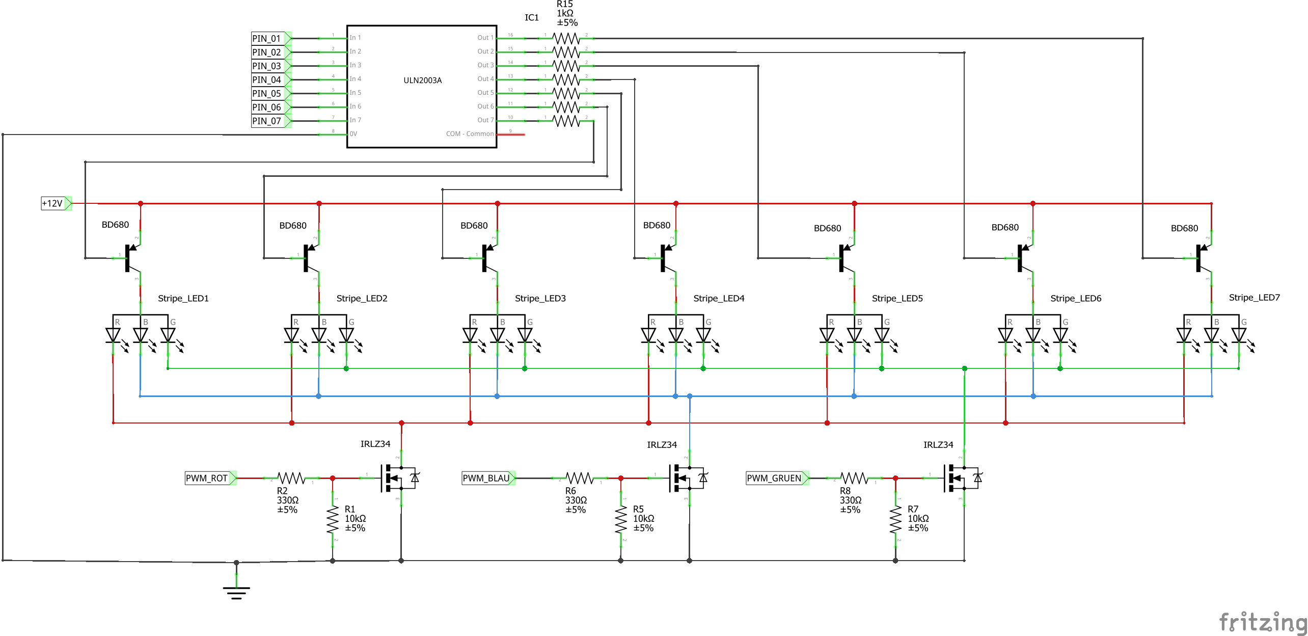

Ist der Schaltplan so funktionstüchtig ?
#5669343
Felix V. schrieb: > Ist der Schaltplan so funktionstüchtig ? Nein. Du schnallst das mit den 5V des Arduino und den 12V der LED-Versorgung irgendwie nicht.
#5669345
ArnoR schrieb: > Nein. Du schnallst das mit den 5V des Arduino und den 12V der > LED-Versorgung irgendwie nicht. Nehme alles zurück, hatte den ULN für den Arduino gehalten. Ist auf meinem winzigen Monitor kaum zu erkennen. Sorry.
Naja wie wäre es denn dann richtig ? Kann mal bitte jemand erklären was ich wie ändern muss ?
ArnoR schrieb: > Nehme alles zurück, hatte den ULN für den Arduino gehalten. Ist auf > meinem winzigen Monitor kaum zu erkennen. Sorry. Kein Problem, hätte ich hinschreiben müssen. Aber stimmt der jetzt so ?
Felix V. schrieb: > Naja wie wäre es denn dann richtig ? Die BD680 mit 12V zu schalten.
Das ändert der ULN2003 doch aber auch nicht, der schleift doch nur GND durch oder?

Um auch noch zur Verwirrung beizutragen: Für mich sieht es jetzt richtig aus. Arno hatte was verwechselt, was er ja auch korrigierte.
Vielen vielen Dank, ich probiere die Schaltung mit dem ULN2003 mal aus. Danach werde ich eine Rückmeldung in dem Post geben. An alle ein schönes Weihnachtsfest und guten Rutsch. Sorry für Grundlagenerklärungen, nur sowas lernt man nicht in der Oberstufe.

Felix V. schrieb: > Genau das passiert auch bei mir, wie wäre denn jetzt ein richtiger > Schaltplan ? Da gibt es mehrere Möglichkeiten. Ich gehe von 5V Logiksignalen aus. Da du den BD680, Darlington, verwendest, brauchst du nur wenig Basisstrom - bzw. wie viel Strom spendierst du den LEDs? 1.) Man könnte die Widerstände R9-R15 hochohmiger machen und dann jeweils noch einen BE-Widerstand an die BD680 legen, so dass bei 5V an den Pinnen PIN_01-05 die BE-Spannung von rund 1V nicht überschritten wird, also ein Spannungsteiler. Bei LOW musst aber dann die UBE > 1.5V ... 2V werden können. Also: R15=10k z.B., R15a = 1k8. Könnte aber grenzwertig werden. Außerdem solle man noch einen Widerstand spendieren zwischen PIN_xx und GND, so ausgelegt, dass ohne angeschlossenen PIN_xx an dem Punkt max. 5.5V liegen. Damit verhindert man, dass die ESD-Schutzdioden im PIN_xx-Ausgang den Strom auf die Versorgung des Prozessors ableiten müssen. 2.) man könnte in Reihe zu R9-R15 eine 8V2 Z-Diode schalten. Ein BE-Widerstand (10k) wäre trotzdem sinnvoll. 3.) je Kanal einen weiteren kleinen Transistor / MosFET (oder ULNxxxx), wie schon genannt. Die Variante invertiert zwar, aber du schreibst ja auch die SW selber. Auch hier wieder: einen Widerstand zwischen B und E des BD680 sollte man spendieren. Bei größeren Strömen für die LEDs würde ich den BD680 durch einen pMOSFET ersetzen, dann ist die Variante 1 am leichtesten umzusetzen. Den Teiler benötigst du trotzdem, der kann aber noch hochohmiger werden und die Schutzdioden reichen für den Strom durch den Teiler aus.
Ihr seid die Besten es funzt endlich :-) Damit habt ihr mir ein tolles Weihnachtsgeschenk gemacht und auch vielen vielen Dank für eure Geduld. @Stefanus F. Ist im übrigen ein wirklich toll erklärtes Buch, selbst für komplette Anfänger und Schüler.

Felix V. schrieb: > Ihr seid die Besten es funzt endlich :-) > > Damit habt ihr mir ein tolles Weihnachtsgeschenk gemacht und auch vielen > vielen Dank für eure Geduld. Ein Weihnachtsgeschenk könntest du uns auch machen: den Plan, wie die funktionierende Schaltung jetzt aussieht :-).
Aber klar doch, das ist die oben hinterlegte Schaltung 02. Frohes Fest
