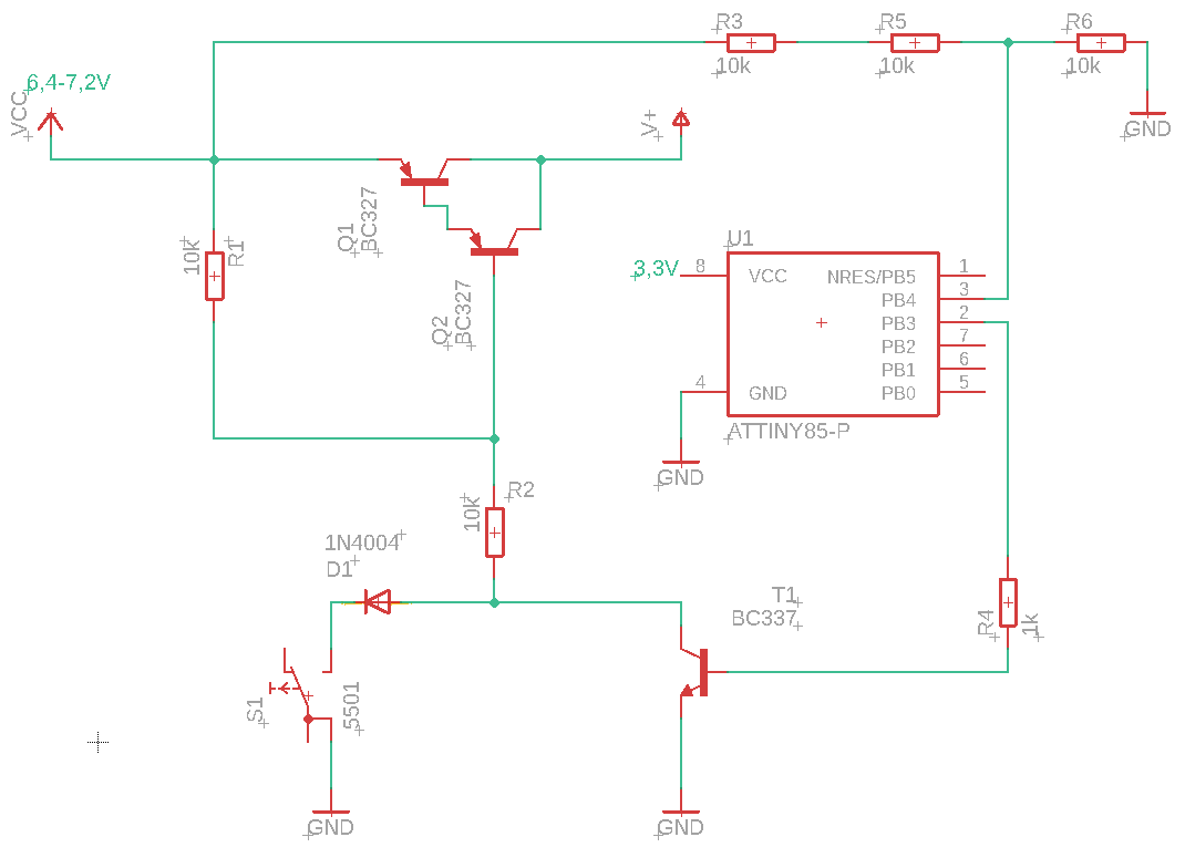

ich bin gerade dabei, mit einer Selbstabschaltung zur
Batterieüberwachung zu experimentieren. Dabei geht es mir um den
Lerneffekt, nicht um die reale Praxistauglichkeit.
Ich habe auf ELV einen Artikel gefunden, der mir die Grundschaltung
geliefert hat:
https://www.elv.de/elektronikwissen/schalten-der-betriebsspannung.html
Zum Schaltplan: der ATTiny wird von einem billigen China-Schaltwandler
versorgt, der aus V+ die 3,3V macht und ebenfalls ausgeschaltet werden
soll. Der Spannungsteiler R3-R5-R6 dient nur dazu, aus den maximal 7,2V
sicher weniger als 3,3V zu erzeugen.
Zum Verhalten: Einschalten über den Taster funktioniert, der Tiny
schaltet PB3 auf High und die Spannung bleibt anliegen. Über den ADC
überwache ich, sobald ich die berechneten 6,4V unterschreite und schalte
dann PB3 auf Low. Das funktioniert soweit wie erwartet, außer dass sich
der Tiny resettet, die Spannung wieder einschaltet und sofort wieder
ausschaltet. Das geschieht ca. 3x pro Sekunde. Getestet habe ich das
optisch mit einer zusätzlichen LED an PB3, da das Multimeter zu träge
ist.
Ehrlich gesagt kann ich mir das Verhalten nicht erklären. Ich dachte
zuerst an einen Ausgangskondensator des Schaltreglers, der den Tiny noch
mit Strom versorgen würde. Wäre das der Fall, müsste aber in dieser Zeit
PB3 trotzdem auf Low bleiben, bis die Spannung zu niedrig wird. Insofern
bin ich hier ein wenig ratlos.
Außerdem sind mir grundsätzlich noch 2 Punkte unklar:
- Wie dimensioniere ich R1 und R2, um einen maximalen Stromfluss von ca.
300mA zuzulassen?
Solange T1 und S1 sperren, kann kein Strom aus der Basis von Q2 fließen
und die Spannung ist abgeschaltet. Leitet einer davon, gilt folgendes:
ich rechne mit den 6,4V. Basis von Q2 hat 3,2V. Am Emitter liegen
 an (stimmt das, oder 5,7V?). Über D1 und T1 fallen dann wieder 0,7V ab,
bleiben also noch 2,5V übrig. Setze ich eine Verstärkung von 40*40 an,
müssten also ca 2mA fließen können. Somit ergibt sich dann R2 zu
2,5V/0,002A = 1250Ohm. Damit wäre mein Widerstand natürlich zu groß,
ändere ich ihn aber ab, erhalte ich natürlich wieder eine andere
Ausgangsspannung für die Berechnung. Setze ich beide auf theoretische
1250Ohm, sollte das funktionieren, oder? Natürlich würde man einen
gängigen Widerstandswert wählen.
- Wozu ist die Diode D1 erforderlich? Nur um den Spannungsabfall in
beiden Zweigen (S1/T1) gleich zu halten?
PS: wieso funktioniert
[_math]\frac{2,5V}{0,002A}=1250Ohm[_/math]
nicht? Natürlich ohne Unterstrich.

Ich würde noch einen Basis-Ableitwiderstand an T1 spendieren. Dann hängt
die Basis beim Abschalten nicht so unkontrolliert herum. Denn es reichen
hier sehr kleine Basisströme, um Q1/Q2 einzuschalten.
Genauso wäre ein Basisableitwiderstand an Q1 sinnvoll.
Die ist meiner Ansicht nach nicht erforderlich.
ArnoR schrieb:
> 1. Der TINY wird über R3/R5 und die obere Eingangsschutzdiode an PB4 mit
> Betriebsstrom versorgt.
Das dürfte der Hauptgrund für den wiederkehrenden Neustart sein. Der
Teiler hat natürlich auch einen dauernden Stromverbrauch, ca. 230µA und
das ist eigentlich nur akzeptabel, wenn deinen Eingangsspannung von
einem Netzteil kommt. Dann aber brauchst du den µC und seinen
Schaltregler auch nicht abschalten, sondern einfach schlafen legen. Wenn
der Schaltregler was taugt, dann ist dessen Ruhestrom zusammen mit dem
schlafenden µC weit darunter (> Faktor 10). Und die parasitäre
Versorgung über PB4 ist kein Thema mehr.
Oder du erhöhst die Last an der Versorgung des µC, so dass der Strom
über PB4 die µC-Versorgung nicht mehr über die Anlaufgrenze bringen
kann. Das wäre bei Batteriebetrieb aber auch Energieverschwendung.
Alternativ müsste man HIGH-Side den Messeingang nur dann zuschalten,
wenn eine Messung erfolgen soll. Ein pMOSFET oben, der von einem Port
über einen npn zur Messung kurz aktiviert wird.

Den Widerstand R3 des Spannungsteilers könnte man an die Kollektoren der
Q1&Q2 anschließen, misst dann um ca. Ucesat falsch - oder wie HildeK
mache ich sowas meistens, oder wie peda im 2. Beitrag. Die D1 kann raus.
Ein Beispiel von mir ist im pdf.
mfG  fE

Ich bedanke mich herzlichst für die Hinweise. Der Tipp von ArnoR
bezüglich der Spannungsversorgung über PB4 war ausschlaggebend. Messen
an V+ mit um 0,7V reduzierter Grenzspannung hat funktioniert.
Der Hinweis von Dietrich war nur teilweise erfolgreich. Manchmal genügt
schon eine Berührung, um das System wieder einzuschalten. Ein
Basiswiderstand von 470k an Q2 hat dahingehend Abhilfe geschaffen. Ein
gleicher Widerstand an der Basis von Q1 führt hingehend dazu, dass sich
das System nicht mehr einschalten lässt.
In der Zwischenzeit habe ich R1 und R2 durch 47k Widerstände getauscht
und kann immer noch problemlos über 300mA beziehen, was mir nicht ganz
verständlich ist - es sei denn, der Verstärkungsfaktor wäre deutlich
höher, als erwartet.
