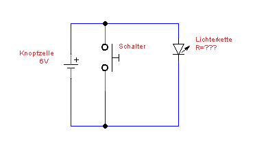

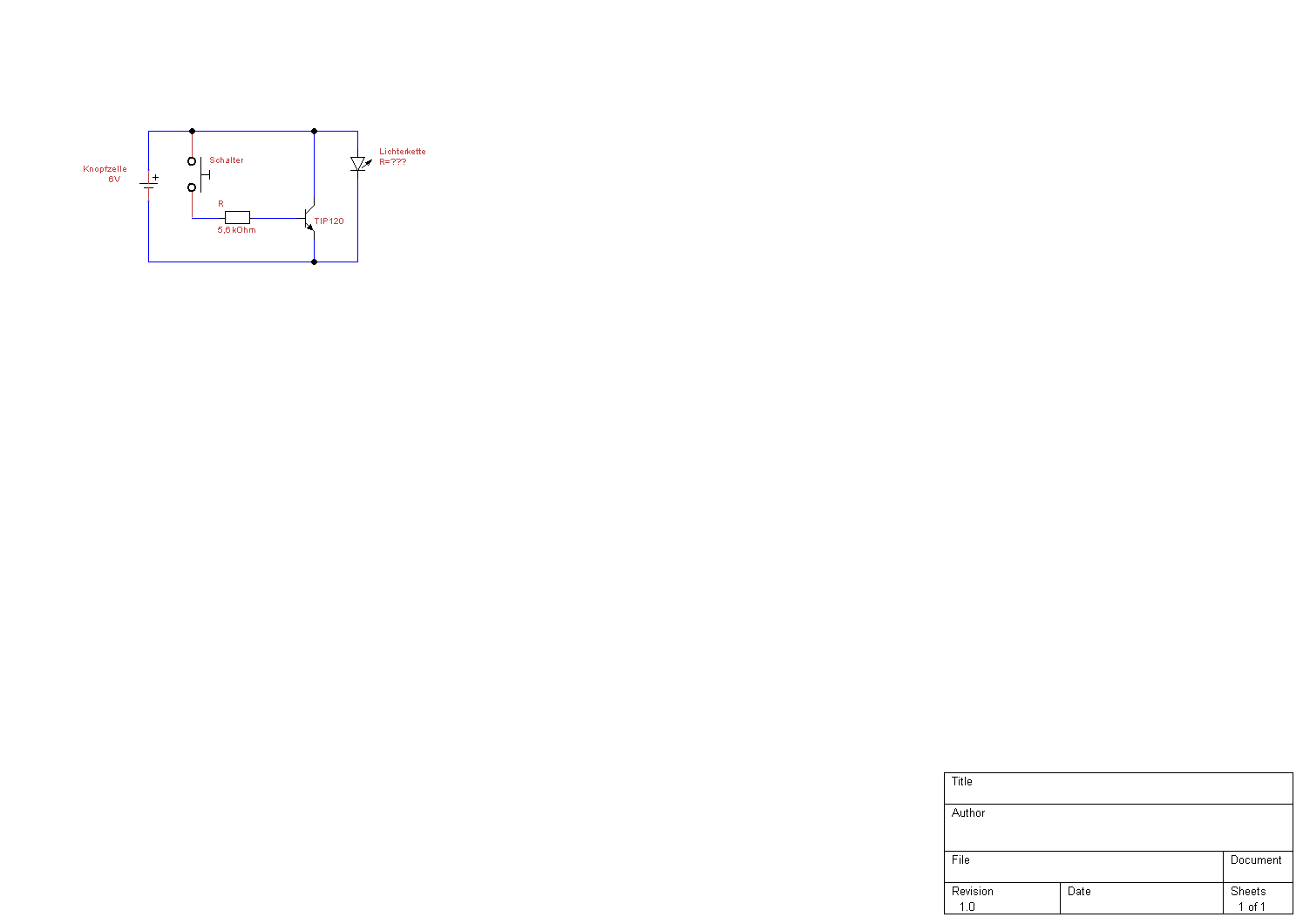

ich bin neu hier im Forum, absoluter Laie auf dem Gebiet der
Elektrotechnik (leider) und verzweifle gerade an einer einfachen
Schaltung.
Mein Plan ist es, eine Box zu basteln, bei der eine Lichterkette angeht,
sobald man den Deckel anhebt. So wie im Kühlschrank das Licht angeht,
wenn man ihn aufmacht. Dazu habe ich in der Box einen ganz normalen
Druck-Knopf eingeklebt. Soweit, so gut. Ich habe eine Schaltung
zusammengelötet (s. Dateianhang), die soweit auch ihrem Zweck nachkommt
und die nachgeschaltete Lichterkette an- und ausschaltet: Bei gedrücktem
Knopf (Deckel zu) ist das Licht aus, bei entlastetem Knopf (Deckel auf)
ist das Licht an.
Es gibt aber ein ganz wesentliches Problem, was mir jetzt erst
aufgefallen ist: scheinbar entlädt sich die Batterie trotzdem, auch wenn
das Licht aus ist. Ich könnte mir vorstellen, dass das mit den
verwendeten Widerständen zusammenhängt, bin aber ehrlich gesagt ratlos.
Der verwendete Transistor ist ein TIP120:
http://funduino.de/DL/TIP120.pdf
Die Lichterkette hat zwei 3V-Knopfzellen als Spannungsquelle.
Hat jemand von euch eine Idee, wieso die Lichterkette schon nach einem
Tag deutlich an Leuchtkraft verliert?
Vielen Dank im Voraus und schöne Feiertage :3

Falls kein Troll: du schließt die Batterie kurz, deshalb ist die
Lichterkette aus.
Der Strom fließt dann über den transistor (C->E), anstatt durch die
Lichterkette
von Ludger (Gast)
Sind Transistor und Lichterkette wirklich parallel oder ist das ein
Fehler im Schaltplan? Die Lichterkette sollte im Kollektorzweig der
Schaltung liegen.
Auf den Transistor kann u. U. verzichtet werden, Batterie, Schalter und
Lichterkette einfach in Reihe schalten, wenn du einen Schalter hast, der
beim Öffnen der Box schließt.
Das ist anzunehmen, passt zu seinem Problem und auch zu seiner genannten
Erfahrung in Elektronik:

danke für die Antworten. Ich seh mittlerweile das Problem, dass bei
betätigtem Schalter ein Kurzschluss der Batterie vorliegt.
Ein entsprechender Schalter, der kein Schließer, sondern ein Öffner ist,
wäre natürlich die beste und geschickteste Lösung. So etwas hatte ich
hier aber gerade nicht rumliegen, deswegen dachte ich, als (Transistor-)
Schaltung muss sowas auch mit geringem Aufwand realisierbar sein.
Offensichtlich fehlts mir da wohl doch ziemlich an Grundlagen :D

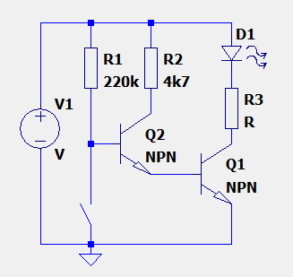

So lange der Taster geschlossen ist, wird immer ein kleiner Strom
fließen. Es ist nur die Frage, wie groß der ist. Mit einem MOSFET kann
man den R1 jedenfalls hochohmig halten.

Wenn R1 100K groß ist sind es gerade mal 60uA.

HildeK schrieb:
> Mit einem MOSFET kann man den R1 jedenfalls hochohmig halten.
Danke für den angehängten Schaltplan. Ich hab leider keinen MOSFET hier.
Ehrlich gesagt versteh ich auch nicht ganz, wieso Minus-Pol, Schalter
und Source (?) des MOSFETS in der Luft hängen. Ist das irgendeine
Schaltplan-Konvention, die ich nicht kenne?

Jörn F. schrieb:
> wieso Minus-Pol, Schalter und Source (?) des MOSFETS in der Luft hängen.
> Ist das irgendeine Schaltplan-Konvention, die ich nicht kenne?
Hier hätte man den Strich problemlos durchziehen können. Aber wenns
komplizierter wird können die vielen (sich zwangsläufig kreuzenden)
Striche unübersichtlich werden.
Also kann man sagen "das ist jetzt mit x verbunden". Dieser kurze
Querstrich meint halt hier GND.

test schrieb:
Ja, hätte man, sorry Jörn, dass ich es nicht getan habe und bei dir
Verwirrung ausgelöst haben. Das sind einfach GND-Symbole.

Naja, das ist nicht ganz das selbe wie du oben gezeichnet hast (siehst
du den Unterschied?), trotzdem ist sie fast genau so schlecht. Man hätte
die LEDs besser dauerhaft leuchten lassen können mit insgesamt weniger
Stromverbrauch!
Welchen Schrott kann man im Netz nicht finden?
Jörn F. schrieb:
> Aus den bisherigen Antworten schließe ich jetzt mal, dass es mit den mir
> zur Verfügung stehenden Mitteln nicht sinnvoll oder möglich ist, die
> bestehende Schaltung zu korrigieren.
Doch, es geht natürlich auch mit einem npn-Transistor anstatt des
MOSFETs. Nur muss da der R1 halt kleiner sein und verbraucht mehr
Ruhestrom als mit dem MOSFET. Aber immer noch viel weniger als deine
bisherige Schaltung oder die von imgur! Du musst nur ausprobieren, wie
hoch der Wert für deinen verfügbaren Transistor gerade noch sein darf,
ohne die Helligkeit der LEDs zu reduzieren.
Alles in Allem geht aber nichts über einen Taster mit Öffner-Kontakt.
Kein Transistor notwendig, kein Ruhestromverbrauch, kaum Aufwand - nur
die Beschaffung des Tasters.
> MOSFETs.
Bzw. mit zwei kaskadierten Transistoren. Dann kann der R1 wieder so
hochohmig werden, wie beim MOSFET.
Trick gegenüber der imgur-Schaltung: Dort wird der (hohe) LED-Strom an
der LED vorbei geführt, hier der tausendfach kleinere Basisstrom an der
Basis vorbei geführt. Dieser Strom bleibt als Dauerstrom aus der
Batterie.

Der kleine, aber feine, Unterschied ist R1. Den hast Du einfach mal
weggelassen.
Die letzte Schaltung von HildeK kannst Du mit deinem Schalter umsetzen.
Der kleine Strom über R1 ist vernachlässigbar.

Ich hab die Schaltung erst mit unterschiedlichen Widerständen R1 und R2
aufgebaut (R1 auch mit sehr hohem Widerstand, ich glaube 100kOhm) -
gemäß der imgur-Schaltung (s. o.). Daraufhin hat die Lichterkette aber
gar nicht mehr geleuchtet... Ich hab das dann auf die Innenwiderstände
im TIP120 geschoben, nachdem ich mir das Datenblatt angeschaut habe und
R1 komplett weggelassen. Das hat funktioniert und ich hab mir keine
Gedanken mehr gemacht, erst am nächsten Tag, als das dann schon an
Leuchtkraft verloren hatte.
In dem TIP120 sieht das so ähnlich kaskadiert aus wie die
Kühlschrank-Schaltung in Deinem Anhang.

von HildeK (Gast)
Jörg R. schrieb:
> Der TIP120 ist ein Darlington. Er beinhaltet in dem Gehäuse das was
> HildeK mit 2 Transistoren aufgezeichnet hat.
Nein, ich habe absichtlich keinen Darlington verwendet. Bei denen hat
man zuviel Restspannung an CE, bei nur 6V Versorgung. Es ist vermutlich
eine LED-Kette für 6V und keine Einzel-LED mit Vorwiderstand.
Bei meinem Vorschlag geht der C des ersten Transistors auf die
Versorgung und nicht auf den C des zweiten. Und die eingebauten
BE-Widerstände sind imho für diesen Verwendungszweck zumindest zu
niederohmig.
Mit Innenwiderständen hat das nichts zu tun.
Dass dein Transistor noch lebt, liegt an den nur geringen Strömen, die
die Knopfzellen liefern können. Mit einer anständigen 6V Versorgung
hätte sich dein Transistor in Rauch aufgelöst :-).
Und wenn du nicht die Batterie zum Abschalten kurzgeschlossen hättest,
wäre auch deutlich weniger Basisstrom notwendig gewesen.

von Stefan F. (Gast)
Dann verwende auch so einen Taster, wie im Kühlschrank. Einer, der den
Strom fliessen lässt, wenn der Deckel geöffnet wird. Alles andere kann
ur schlechter funktionieren.
Erkläre mal, was Du Dir dabei gedacht hast, die Batterie einfach kurz zu
schliessen?

Wer so eine Schaltung aufbaut dem würde ich nahelegen vor weiteren
Versuchen mal ein paar Grundlagen zu lernen oder das Basteln gleich zu
lassen.
Jeder mit minimalem Verstand der sich nur 5 Minuten mit Elektronik
beschäftigt sollte den Kurzschluss sehen.
Die Schaltung die du verlinkt hast ist zwar auch unterste Schublade,
aber wenigstens produziert sie keinen Kurzschluss.
Mach doch lieber was mit Holz oder so wo kein Strom fließt.
