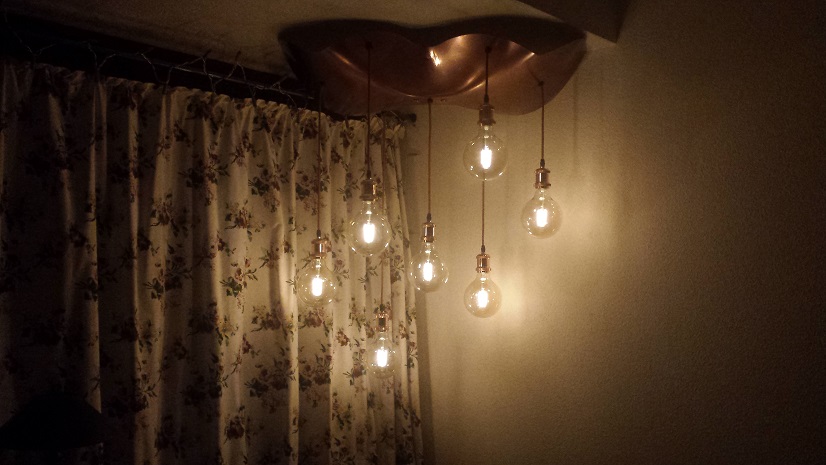

Moin! Ich habe mir eine Pendelleuchte aus sieben LED-Filamentlampen Philips Classic LEDglobe E27/230V G120 7W 820 gebaut. Die Lampen sind dimmbar. Mit einem Schnurdimmer oder dem UP Einsatz Busch-Jaeger 2247 läßt sich die Leuchte ohne Flackern zu 100% dimmen. Ich brauche den Dimmer nur, um einmalig meine optimale Helligkeit einzustellen. Ist der Dimmwert ersteinmal eingestellt, soll dieser Wert beim nächsten AUS/EINschalten via Funksteckdose wieder aufgerufen werden. Klappt aber überhaupt nicht! Reiner Zufall, welche Helligkeit beim nächsten aus- und wieder einschlaten anliegt. Wie kann ich erreichen, daß ich den Dimmwert sozusagen "fixieren" kann? Vielen Dank für Eure Hilfe! Gruß Lars

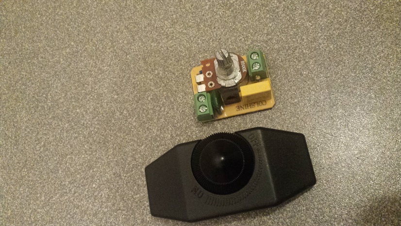

hatte ich schon. Zwischen Dimmausgang und N, um eine ohmsche Grundlast herzustellen. bringt keine Verbesserung- außer, daß sich die Dimmcharakteristik noch etwas verbessert hat. Hier noch einige Details: Die 7 Leuchten bringen es zusammen auf 56 Watt. Mit meiner optimalen Helligkeit ieht die Lampe 8,7 Watt. Der Schnurdimmer kann zwischen 1 und 60 Watt und der Busch-Jaeger zwischen 20 und 300W Mit beiden funktioniert das Dimmen wunderbar, aber leider sind sie so vergesslich...
@ cerberus: Ja, sehe ich genauso. Mit Poti sollte es gehen. Tut es aber nicht. In keinem der beiden Dimmer sind uC verbaut. Beide arbeiten mit Poti und Triac. Ich habe auch schon den Funkschalter weggelassen und über Stecker-rein-raus" für eine Stromunterbrechung gesorgt. Häufig ist der Effekt dieser: Ich stelle die Helligkeit etwa auf 1/4 ein, schalte dann aus, warte 10 Sek. , schalte wieder ein und die Lampe bleibt dunkel. Erst ein Nachregeln am Poti bringt sie wieder zum Leuchten.

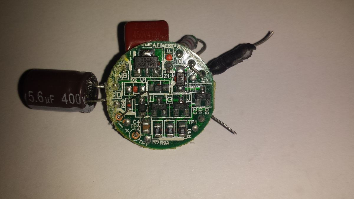

U. M. schrieb: > Ich hatte auch übersehen, dass es ja nur Filement-LED sind. Die haben ja > kein richtiges Netzteil, wie andere LED-Leuchtmittel, sondern im > einfachsten Fall nur eine Gleichrichtung und Strombegrenzung mit > Widerstand. > Was aber konkret in den Philips-Teilen drin ist, weiß niemand, bis mal > jemand so ein Teil demontiert und analysiert. Der Hersteller hält sich > da offenbar bedeckt. Wie man hier https://www.youtube.com/watch?v=qstka-42HUM ab ca. 1:30 sieht, ist ein etwas komplexeres Netzteil im Sockel versteckt. Falls der TO bei genau diesem Leuchtmitteltyp bleiben will, bräuchte er vielleicht einen Dimmer, der beim Einschalten eine Rampe von ganz hell bis zur gewählten Helligkeit herunterfährt. Ich würde das manuell machen, hier im Forum greift man zum µC.
Hallo, > MG schrieb: > Wie man hier Youtube-Video "Philips Filament LED Teardown" ab ca. 1:30 > sieht, ist ein etwas komplexeres Netzteil im Sockel versteckt. Ja, das wird wohl das Problem sein, dass dieses Schaltung nicht gut mit dem schnellen Zuschalten zurecht kommt. Dagegen ist normales Hochdimmen offenbar kein Problem. > Falls der TO bei genau diesem Leuchtmitteltyp bleiben will, bräuchte er > vielleicht einen Dimmer, der beim Einschalten eine Rampe von ganz hell > bis zur gewählten Helligkeit herunterfährt. Ich würde das manuell > machen, hier im Forum greift man zum µC. Der TO will ja nur per Funk ein Relais schalten und nicht am Dimmer drehen. Gruß Öletronika

Lars H. schrieb: > Mich hat die Neugierde überkommen und habe nun meine Ersatz LED-Birne > geopfert, um das Innenleben zu sehen. Sieht ja doch einigermaßen > aufwändig aus... Keine Drossel! Insofern erwarte ich keine zufriedenstellende Funktion an einem Phasenanschnittdimmer.

Also, der bestellte Anschnittdimmer hat keine Verbesserung gebracht. Dann habe ich dieses Set bestellt: https://www.amazon.de/dp/B078HR595Q/ref=pe_3044161_189395811_TE_SCE_dp_1 Brachte eher noch eine Verschlechterung. Die gleichen Probleme + sehr nervöse , übersensible Dimmjustage. Ich muss einsehen, daß es an den Treibern der Philips Lampen liegt. Nun werde ich mal eine Osram testen. Vielleicht sind die etwas dimmfreundlicher. Dieser Dimmer klingt recht vielversprechend: https://www.ehmann-gmbh.de/news/universal-dimmer/ Kommt aber erst im Frühjahr 2019 raus.

Es gibt Neuigkeiten: Das Iluminize Funk Set habe ich zurückgeschickt und nun ist wieder mein Busch-Jaeger 2247 (ANschnitt) im Einsatz. Ich habe gelesen, daß ein Entstörkondensator zwischen Last und N (z.B. Merten 542895) helfen kann. So einen habe ich gerade nicht hier, aber einen "normalen" 250V/330nF/X2. Damit läuft es schon fast perfekt! Nur bei jedem 20. Aus/Einschalten ist die Helligkeit eine andere. Nach nochmaligen Aus/Einschalten ist aber wieder alles normal. Damit kann ich schon ganz gut leben. Vielleicht wäre mit soetwas: https://www.busch-jaeger-katalog.de/6599-0-2290,artikel.html das Thema entgültig erledigt. Fürs erste bin ich aber am Ziel. Vielen Dank für Eure Anregungen!
Hallo, > Lars H. schrieb: > Ich habe gelesen, daß ein > Entstörkondensator zwischen Last und N (z.B. Merten 542895) helfen kann. > So einen habe ich gerade nicht hier, aber einen "normalen" > 250V/330nF/X2. Vom Wert her sind die mit 330nF gleich. > Damit läuft es schon fast perfekt! Nur bei jedem 20. Aus/Einschalten ist > die Helligkeit eine andere. Nach nochmaligen Aus/Einschalten ist aber > wieder alles normal. Damit kann ich schon ganz gut leben. > Vielleicht wäre mit soetwas: > https://www.busch-jaeger-katalog.de/6599-0-2290,artikel.html das Thema > entgültig erledigt. Keine Ahnung, was da drin ist. In der Doku steht nix dazu :-( Ich würde eher einen 2-pol. Netzfilter (L-C-Filter)ausprobieren. Z.B. so was: https://www.pollin.de/p/netz-entstoerfilter-epcos-b84142a0022c149-250-v-22-a-250408?&gclid=EAIaIQobChMIuaXzlYfN3wIV2ed3Ch2Btwz3EAQYAiABEgJKMvD_BwE Gruß Öletronik
ja danke! Jetzt habe ich natürlich "Blut geleckt" und versuche den Strom meinen Filament-Mimosen möglichst hübsch zu machen. Habe noch in meiner Bastelkiste eine Kaltgerätebuchse mit angeflanschtem Netzfilter geunden. Man man man...häte nie gedacht, daß die LED-treiber so empfindlich sind.

Lars H. schrieb: > Man man man...häte nie gedacht, daß die LED-treiber so empfindlich sind. Die Kombination aus wenig Platz, möglichst billig und retrofit halt. LED-Leuchten ohne dieses Handycap funktionieren viel besser.
